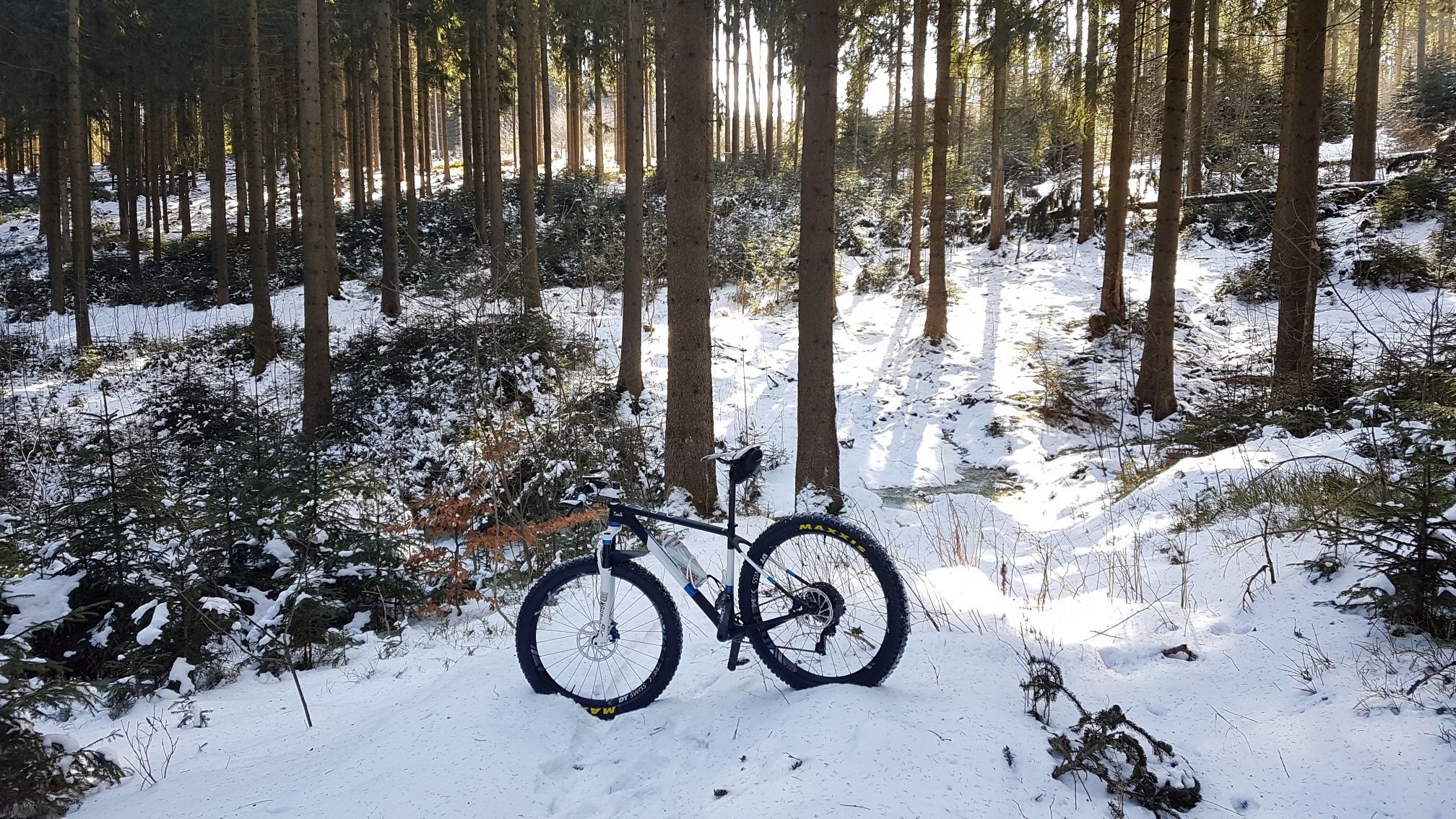

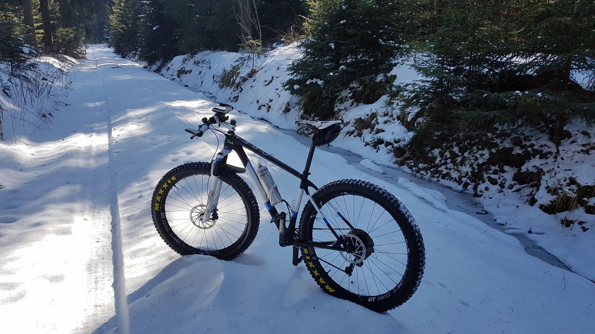

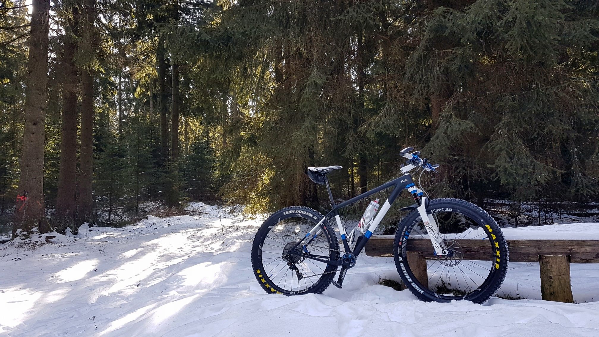

Da gebe ich Dir Recht. Ich fahre dieses Rad auch nicht bestimmungsgemäß ;o). 2,8 und vorn 3,0 klappt prima auf gesinterten Skipisten und auch im Gelände und von der Einpresstiefe allles gut. Ich füge unten mal ein paar Fotos aus dem Winter an. Für Trails und trockenes Wetter und bestimmungsgemäßen Gebrauch habe ich andere Bikes ;o). Insofern brauche ich gar keinen Kompromiss, nur einen Reifen mit überirdisch viel Grip bei Kälte ;o). So wie ich es bis jetzt rausbekommen habe, sind wohl Magic Mary, Maxxis DHR II und Baron irgendwie sinnvoll, wobei sich der Baron in der Größe mit den 4mm Stollen schon selber wieder rausgeworfen hat. Bleiben wohl nur DHR und MM. Muss ich wohl ausprobieren. Sind keine reinrassigen Schlammreifen, aber die gibt es eben auch nicht in der Größe. 45 Nrth baut breite Winterreifen, aber leider erst ab 3,8... . Ein Flowbeist und Dunderbeist in 2,8, dass wäre geil... . Naja...
So sieht mein bevorzuger Spielplatz im Winter aus: Nix Weg, just Wald ;o) (Natürlich nur, wo es erlaubt ist).
Hier hatte ich den Förster getroffen. Der war gleich so richtig interessiert (selber MTBler) und hat mir dann sogar noch mit dem Jeep ne Spur gezogen, damit ich leichter langkomme. Der war cool.
Pause mit warmen Tee aus der Thermosflasche ;o)

Mich würde jetzt noch ein Bild von besagtem 70cm Schnee und deinem Bike interessieren. ;)
Auf den Bildern sieht das jetzt nicht so aus, als wäre es mit 2.4 oder 2.5 nicht fahrbar.
Rofl. Ich suche die Tage noch welche vom Keilberg im Winter raus, die hatte ich nur nicht auf dem Handy, weil ich mich da beim Fahren ja nicht selber fotografiert habe ;o). Und dort ist die durchschnittliche Schneehöhe auf der Piste 70 cm - 1m durch Kunstschnee.
Und nein, das auf dem ersten Bild im Wald fährt man mit 2,4ern nicht mehr. Kein Chance. Ich habe es oft genug probiert, was denkst Du, warum ich mir ein Semifatbike gebaut habe ;o). Schau mal auf die Stapfen vorm Bike, da bist du mit dem Fuß bis weit über den Knöchel drin. Das fährst du nicht dauerhaft mit normalen Reifen. Zumindest ich in meinem Alter nicht mehr ;o). Ich bin ja schon Grabsteinliga ;o).
