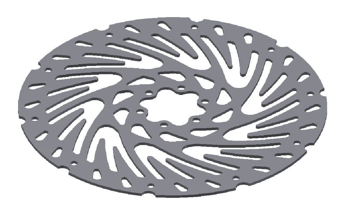

-am Liebsten hätte ich eine Scheibe, welche durch grosse Oberfläche den Wärmeübergang an die Luft verbessert. So etwa in dieser Art:
Die Zungen behindern die Wärmedehnung nicht (könnten aber für Musik sorgen, das müsste man mit kleinen, elastischen Stegen abfangen)
Das Problem ist der Werkstoff (an einer bestehenden Disc habe ich Cr 12.14%, Ti 0.18%, Mn 0.36%, Fe 85.8%, Ni 0.27% gemessen, das entspricht etwa 1.4516. Das hat unser Laserzulieferer nicht am Lager.
