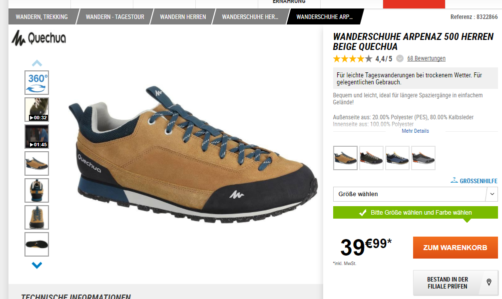

Auf der Trialjam fuhren mit Käfig-Pedale paar Leute die hier. Habe Sie selbst auch. Mag die schuhe. Sohle relativ hart. Für Plattform aber nix. aber für Käfig anscheinend Top. Also bzgl. Preis/Leistung. Gibt sicher bessere, aber nicht für den Preis sicherlich...
https://www.decathlon.de/wanderschu..._8383804.html?searchedText=wanderschuh+herren
Dabei seit
4. Mai 2009
Punkte Reaktionen
31
Ort
Trassem bei Saarburg
Gekauft, aber ich rutsche von links nach rechts. Mischung ist auch im Stealth Vergleich eher hart. Das Profil ist auch hoch und breit. Evtl. muss ich die erst halb runter laufen. Werd mir wohl die Adidas noch einmal holen müssen...

Habe die Quechua auf Kamo-i´s Empfehlung hin auch gekauft. Auch weil wir demnächst nach Schottland wollen, und die Dinger zum wandern echt bequem sind. Zum Biken hatte ich vorher abgetragene Sk8Hi getragen.
Positiv: Auf meinen Doppelkäfigpedalen halten die supergut die Position.
Ich habe auch das Gefühl, dass die Kraftübertragung beim Kick besser ist.
Nachteil: Die Sohlen sind so dick und hart, dass ich nicht genau spüre wo sich die Pedale denn nun exakt befindet.
Kleine Positions Korrekturen sind durch das Profil der Sohle schwieriger.
Dass ist bei den abgelatschten Vans deutlich anders gewesen.
