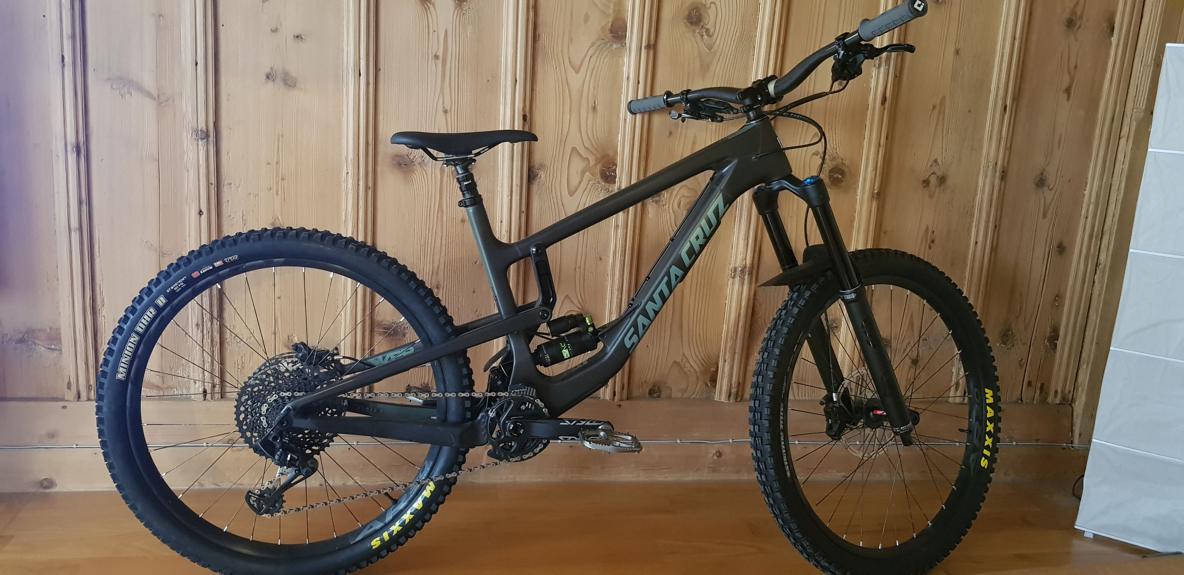

Das mit der zugstufe war bei mir auch...die zugstufe hatte erst auf den letzten 3 klicks wirkung gezeigt. Passte aber grad so und war nicht schlecht der dämpfer...trotzdem habe ich mir den DVO topaz gekauft.Und muss sagen der funktioniert echt gut! Hat auch nicht viele einstellmöglichkeiten,lässt sich aber mit den spacer und dem druck im bladder sehr gut abstimmen. Preis ist auch völlig in ordnung...und sogar das grün passt mMn in den rahmen:))
