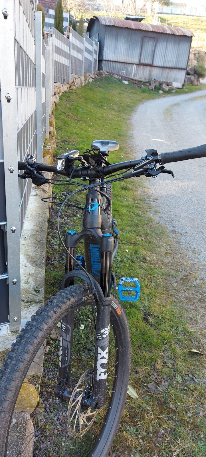

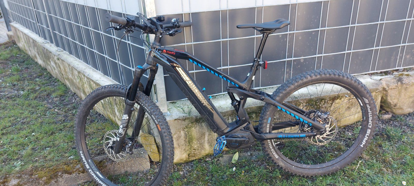

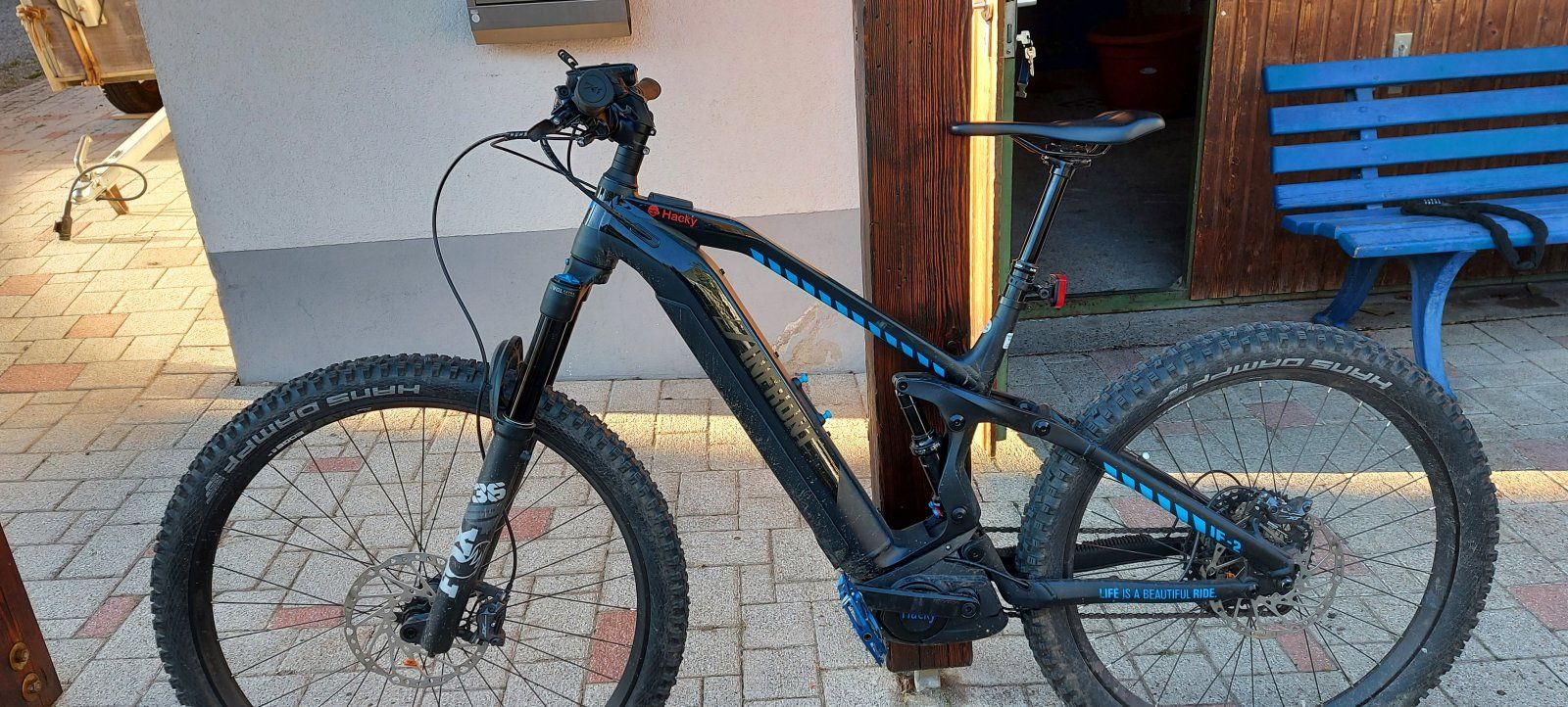

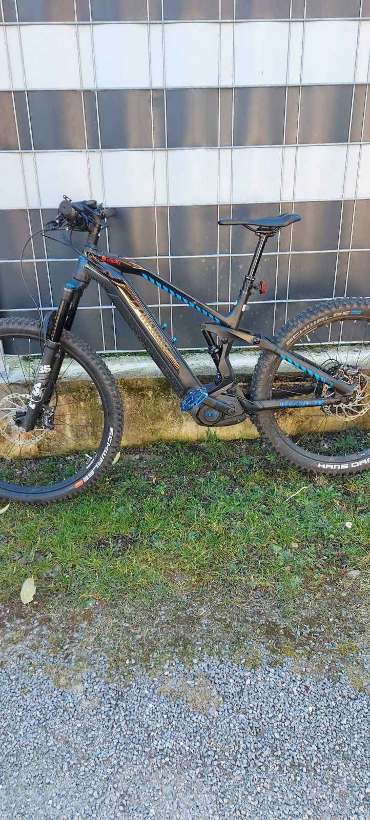

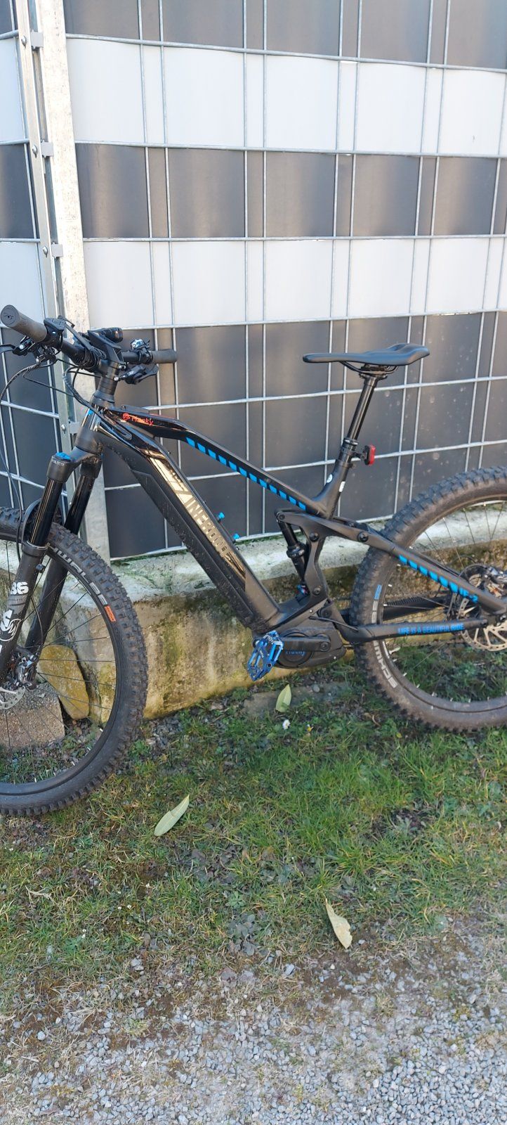

Ich greife mein Sattel Thema nochmal auf, da ich mich auf dem SQlab einfach unwohl fühle. Er drückt mir einfach zuarg auf die Sitzknochen. Habe Dir mal die gewünschten Bilder angefügt, vlt kannst Du mit was anfangen. Wenn nicht gibt mir mal Tipps welcher Sattel von Euch meinen Vorstellungen nach passen könnte. Zuletzt bin ich ein RFR Sattel gefahren, da ich ein Cube hatte ,da stand Ready for Race drauf. Suche ich den im Netzt finde ich einen Sattel der um die 25€ kostet. Wenn du mir einen von Euch empfehlen kannst, so bleibe Bitte bei einer UVP von max 100€.

Er drückt mir einfach zuarg auf die Sitzknochen. Habe Dir mal die gewünschten Bilder angefügt, vllt kannst Du mit was anfangen.
Ich versuche mal aus der Ferne Deine gesendeten Fotos richtig einzuschätzen. 🔮
Bitte hab nicht nur das Lenker-Sattel-Niveau im Blick, sondern im Vergleich dazu auch die Neigung des Bodens. Bin kein Korinthen..., aber in dieser Hinsicht geht es wirklich um marginale Einstellungsveränderungen. 😉
20220310_164938-jpg.1435098
20220310_164821-jpg.1435102
Wenn ich diese beiden Fotos und die darauf erkennbare Sattelneigung versuche zu beschreiben, dann würde ich behaupten, dass Du schon "das Maximum" in punkto "Nachneigung" bzw. Backward-Tilt eingestellt hast, denn wenn man an dieser Stelle noch den SAG-Einfluß additional bedenkt. (Insofern das den Lesern nicht bewusst sein sollte: Ein Sattel wird durch den Vorgang des Einfederns mit jedem mm auch weiter nach hinten geneigt.)
Ich mutmaße an diesem Punkt, dass die Rückstellkräfte des Paddings bzw des gesamten inneren Sattelaufbaus vielleicht zu stark für Deine Bedürfnisse sind. 🤔
