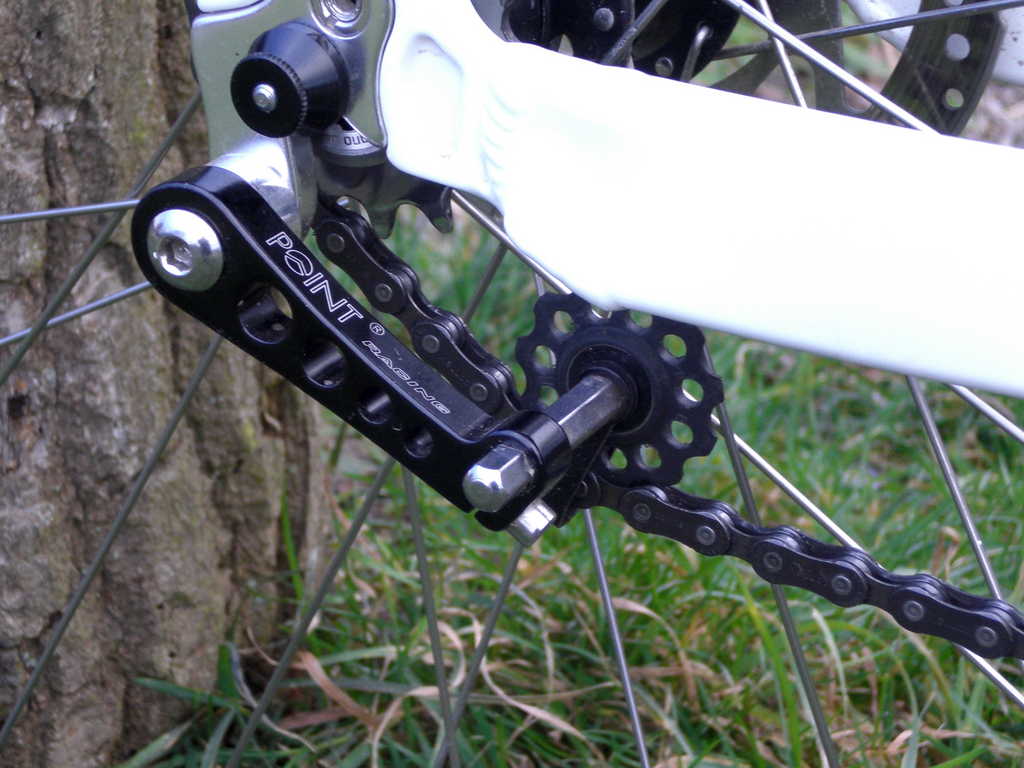

Ich hatte eine Weile den Point => *******
seit ein paar Tagen den sigle rator von DMT
Der macht einen besseren Eindruck, ist aber auch fast doppelt so teuer

Point Racing und baugleiche Spanner funktionieren im harten Gelände hervorragend - allerdings muss die Feder raus und der Spanner festgezogen werden. Falls er nicht halten sollte, dann ein bisschen Montagepaste auf die Kontaktflächen. Spätestens dann hält er die Kettenspannung.
Leichter geht's noch mit industriegelagerten Tacx Schaltröllchen (11Z), die mit einer Standbohrmaschine "erleichtert" werden :p
Absolut Bikepark-tauglich :daumen: Sollte also für XC und Marathon demnach auf jeden Fall reichen...
Angenehmen Abend noch, Felixxx ;)

Hatte Felixxx Tipp abgeschaut und muss sagen, dass funktioniert wirklich sehr gut. Thanx nochmal an den Bastler.

Kann man mit dem eigentlich auch von unten spannen? Weil die Lösung bei Dir ist ja eher suboptimal. Oder geht das mit dem nur so?
