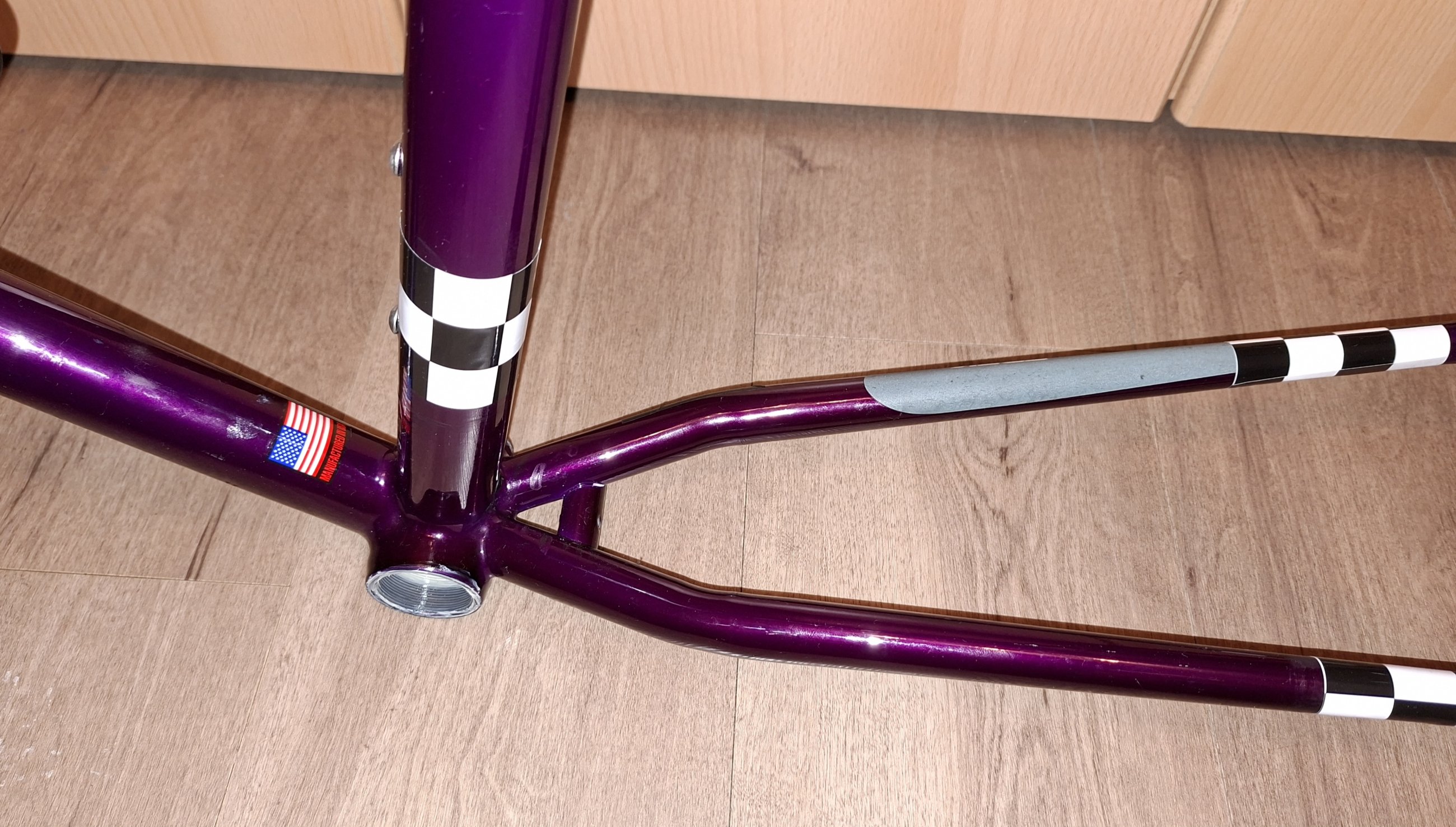

Ich habe im alten Jahr ein schönes Trek „Metrotrack“ 7600 in nem schönen dunklen lilaton erstanden. Der Plan war, daraus einen Selfmade-Crosser zu basteln. Das Rad wurde total blank gemacht (Schutzbleche ab, Gepäckträger weg, Walzendynamo/Beleuchtung weg usw. ). Rahmen hab ich dann bissel aufbereitet und Teile bestellt, die noch fehlten. Das Rad hat ein 68er Tretlagergehäuse und hatte ursprünglich ne 3fach CX 400 Kurbel. (3x7).
Soweit so gut. Ich hatte noch n 68er Octalink Tretlager mit 109,5er Achse. Wollte darauf ne 2fach Kurbel von Shimano montieren (105er) als einfach Kettenblatt, mit dem 39er KB vorne, das 53er KB sollte weg. 109,5er Innenlager montiert und zack: linke Kurbel knallt voll auf Kettenstrebe. Dann auf Rat von Fachmann gehört und ein Octalink Tretlager mit 118,5er Welle bestellt (weil es angeblich breiter baut), und Zack: Kurbelarm knallt links immer noch auf Kettenstrebe, weil die 118,5er Welle nur nach Rechts breiter macht, wohl bei MTB´s fürs 3.Kettenblatt. Im Moment bin ich relativ ratlos, obwohl jahrelange Erfahrung im Schrauben und Zusammenbau vorhanden sind. Welches Innenlager für ne 2fach Rennradkurbel Octalink v1 bräuchte ich nun? Weiß da jemand weiter?
Ich bin mir ziemlich sicher, dass ich sowas schon mal zusammengebaut habe. War n Diamond Back Trekkingrad, da hatte das so funktioniert, wie ich es hier auch begonnen habe. 68er TL-Gehäuse, 109,5er Octalink Innenlager, 2fach Kurbel mit 39er KB vorne, hinten 9-fach. Aber irgendwie war der Diamond Back Rahmen hinterm Tretlager „schlanker“ als der „Trek“ jetzt.

Uiuiui, Kettenlinie? Null Ahnung. Die linke Kurbel liegt gut 4-5 mm auf der Kettenstrebe auf, die müsste ordentlich „raus“ gerückt werden. Egal mit welchem Tretlager, 109,5 oder 118,5, bei beiden ergibt sich zumindest links die gleiche Situation. Kurbel knallt voll auf Kettenstrebe drauf. Ich würde die Octalink Rennradkurbel allerdings gerne verbauen, weil vorhanden. Neue Kurbeln und neues Tretlager waren nicht im Budget geplant. Aber trotzdem danke für deine Idee.
Wieviel Luft hat die rechte Kurbel zur Kettenstrebe mit dem 118,5 Lager ? Wenn es weniger als 15mm ist ist die Lösung einfach - anderer Rahmen mit schmalerem Hinterbau. Ausser natürlich es gäbe ein längeres Octalinklager, was mir aber nicht bekannt wäre..
Soweit bin ich nicht gekommen, die Kurbel rechts zu montieren, nachdem es links “gescheppert“ hat. Das Lager hab ich gleich wieder raus gebaut. Deshalb kein Maß vorhanden. Anderer Rahmen auch kein Thema, den da hab ich extra geholt. Was wäre ne Lösung mit 24er Hohlwelle? Was passt da? Vorne aber nur 1fach! Hab am Singlespeeder ne alte 3fach XT-Kurbel mit einem KB verbaut, 68er Lagergehäuse, mit Hohlwellen-Innenlager, Spacer links und rechts, da wars kein Thema das es „scheppert“…Vielleicht wär die Kombination was für den Trek-Crosser? Wirft aber die Planung komplett durcheinander. Ich weiß auch nicht, wie breit das alte 4Kant Innenlager war, musste es bei Demontage abflexen.

Wunderschönes Rad! ??? Noch lange nicht…. Leider. Hab vorhin mal den Trek Rahmen von unten an meinen Singlespeeder gehalten. 3fach XT Kurbel (aus 3x10) mit Hollowtech ll passt! Aber da ist halt n 42er KB drauf, damit kann ich die bereits gelieferte 9fach Kassette (11-30) und das ebenfalls schon gelieferte 9fach Schaltwerk wieder zurückschicken, weil ich ne andere Kassette brauche (11-34), wenn vorne anstatt geplanter 39 Zähne jetzt 42 Zähne kommen. Schaltwerk war n kurzes, jetzt brauche ich n mittellanges für die 34 hinten. Die ganze Planung im Ar….
Ganz so nebenbei: der Singlespeeder ist n älterer Stevens MTB Rahmen, auch 68er TL-Gehäuse. Aber der geht deutlich schmaler nach hinten, als der Trekrahmen. Aber auch am Singlespeeder hätte die Octalink Kombination nicht funktioniert. Auch da wäre die linke Kurbel an der Kettenstrebe hängen geblieben. Den Singelspeeder würde ich aber ungern zerlegen, der macht Mega Spaß, das war das vorherige Projekt, da hat alles gepasst! Und da ich an dem Trek Crosser nen Rennlenker haben werde (falls das jemals was wird), fehlt jetzt noch n Gegenhalter der unten an der Gabel montiert wird. Oben an dem Gegenhalter am Steuersatz ist kein Platz, Lenker zu eng drüber. Irgendwas ist immer. Tja, es läuft noch nicht wirklich rund…

Die Aufkleberfolien sind nur aus kosmetischen Gründen drauf, der Lack hat nach den ca. 30 Jahren ziemlich gelitten. Das sah aus, als hätten die nach dem Lackieren gleich montiert. Lack und Klarlack total wellig, wie Folie, hab es dann bissel eingeebnet und mit Folie kaschiert. Für sandstrahlen lassen und neu lackieren war’s mir dann doch zu aufwendig, zumal der Rahmen soweit noch gut da steht. Wahrscheinlich wär da beim Strahlen/Lackieren auch was schiefgegangen, würde ja passen.:rolleyes:
