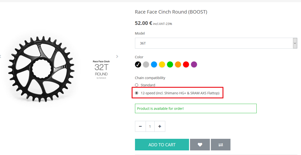

Kann mir mal bitte einer sagen, warum ich diese Option erst gesehen hat, nachdem mich der Garbaruk Support darauf hingewiesen hat?
Sprich das ist eine Zusatzoption neben dem Standard. Laut Support sind die Zähne damit 3,3mm statt 3,6mm stark.
Die 1,3mm mehr KL werde ich also damit einfach ignorieren und einfach mal testen. Preislich lässt sich das auch eher vertreten als knapp 90€ für WT oder AB.
