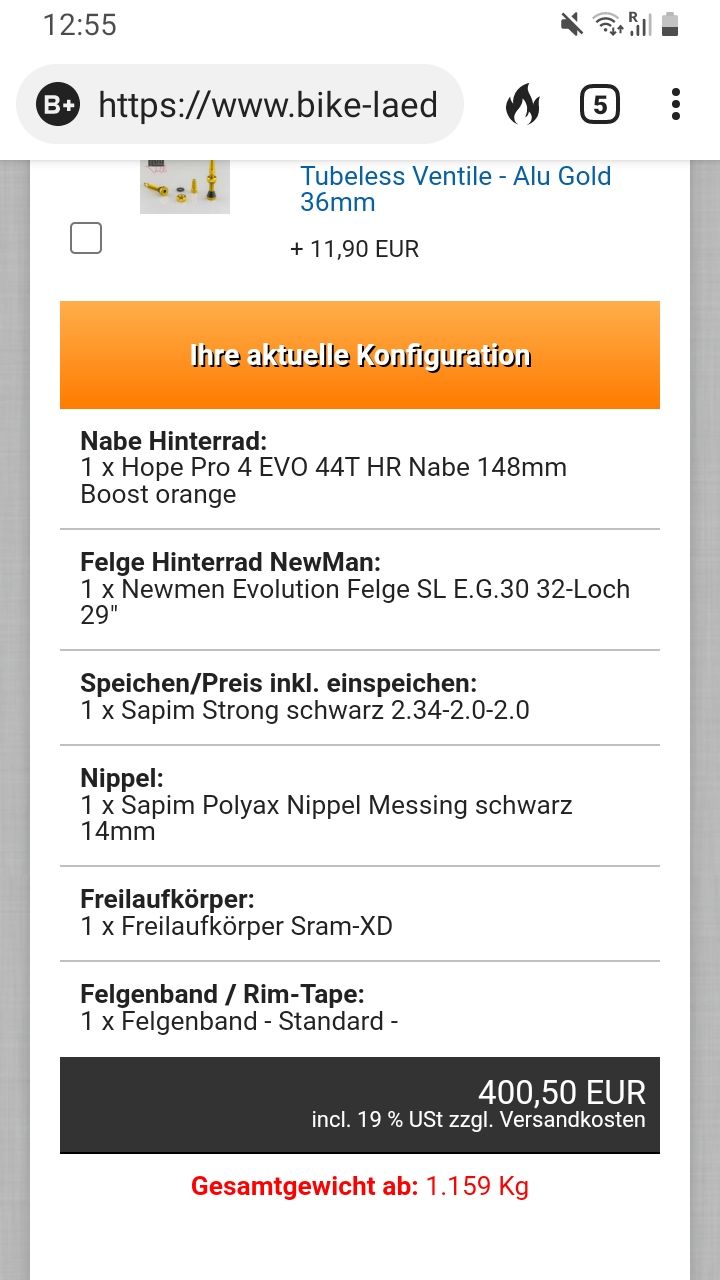

Ansonsten kannst du dir beim "Bike Lädle" Laufräder zusammenstellen.
Ich würde an deiner Stelle Newmen E.G.30-Felge mit Hope-Nabe und Sapim-Strong-Naben kombinieren.
Ist dann mit 180kg Systemgewicht angegeben und sollte ultra robust sein. Ich spring mit nem ähnlichen Laufrad und 100kg Systemgewicht beim Downhill mal 10 Meter in n Steinfeld ohne dass was kaputt geht.
