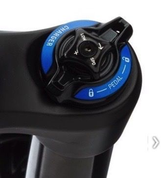

Danke für den "trailhead"-link, darüber bin ich auch gestolpert. Bin aber skeptisch, weil das erste von mir verlinkte Set nur für "DPA" Gabeln ist und das 2. von mir verlinkte Set eher für Charger Modelle passend ist.
Bin der Meinung ich habe eine Motion Control Dämpfung. Vielen Dank @crazyeddie👌.

gem. trailhead ist es ja eine debonair = solo air mit motion control. bei den service kits auf trailhead wird auch eines für eine DPA angezeigt. dass der unbedarfte schrauber da durcheinander kommt, kann ich verstehen. denn es wird hier garnicht gebraucht.
das kit 00.4318.025.180 hat auch charger in der bezeichnung. das RC steht weiter hinten. was man wissen muss bzw. aus der bezeichnung schließen, ist, dass das kit wohl nur für die luftseite ist und es egal ist, welche dämpfung verbaut ist
