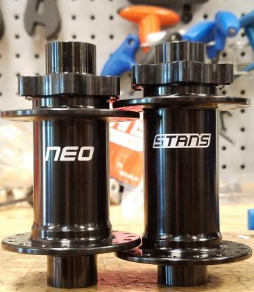

Du musst aufpassen ob die Nabe Boost ist oder nicht, falls nicht brauchst du auch noch einen Adapter für die Bremsscheibe:

Das ist ziemlich verwirrend, 20x110 gibts sowohl als Boost, als auch als non Boost. 20x110 gabs schon bevor es Boost (15x110 oder 20x110) gab, deswegen gibts da Unterschiede.
Bei Boost ist die Bremsscheibe weiter außen, daher brauchst du im Fall einer non-boost Nabe einen Adapter, der die Scheibe weiter raus bringt.
Ah, OK, jetzt hab ich gecheckt. Das ist wirklich verwirrend, aber neue Standards garantieren eben Absatz...

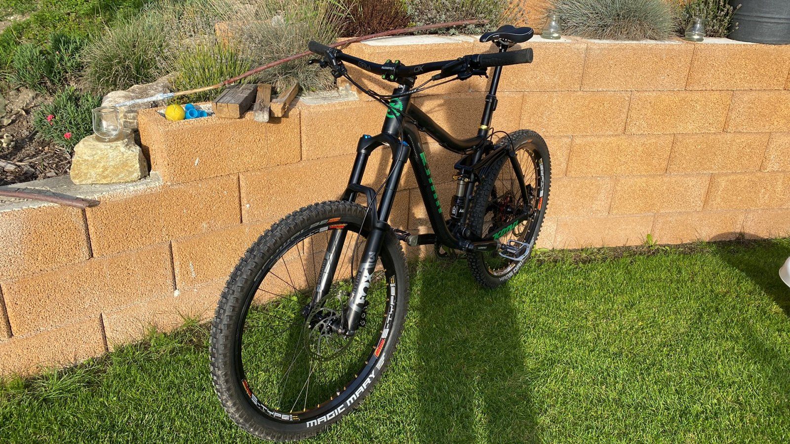

Die Rhythm ist jetzt drin und steht dem Bike echt gut. Nur die blaue Air cap und der Hebel für die Sperrung passen aktuell noch nicht wirklich ins Designkonzept, aber entweder gibt es da Alternativen, oder ich schau mal das ich die mal zum eloxieren einsteuere.
Wie sich der Lenkwinkel geändert hat weiß ich noch nicht, muss ich nachher noch messen.
Die Decals passe ich vielleicht auch noch an, entweder stealth, oder gold, oder grün
Edit: Lenkwinkel ist jetzt bei 64°, also erstmal alles top. Werde am Sonntag ne Tour fahren, dann wird sich zeigen ob ich den Steuersatz tauschen um wieder etwas flacher zu kommen, oder ob es so passt
