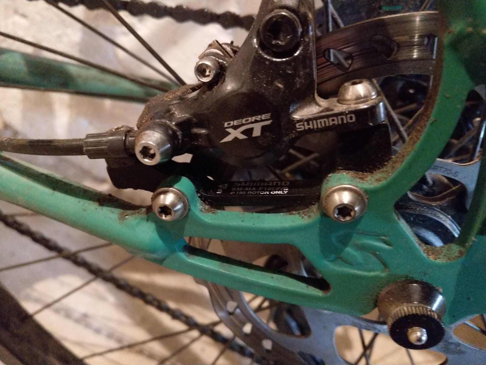

Im Zuge des Reifenwechseln bin ich ein weiteres Problem angegangen. Die Bremsscheibe am Hinterrad quietscht und zeigt immer Ölstreifen. Daher gesäubert. 2-Wochen später, gleicher Zustand. Wieder gesäubert. Dabei ist mir auch aufgefallen, dass der Bremssattel und die Beläge „ölgetränkt“ sind. Da nun, wieder ein paar Wochen später, die Bremswirkung nachzulassen beginnt, glaube ich, dass der Bremssattel irgendwie undicht ist… der Hamburger Radladen hat sich zur möglichen Garantieanfrage noch nicht zurückgemeldet. Die hatten damals eine BR-M8000 verbaut… hatte ich zwar nicht bestellt, aber wollten keinen Aufpreis. :)
Allerdings – jetzt kommen endlich die beiden Fragen – hatten sie einen Adapter für 180mm Scheiben verbaut (SM-MA R180P/S HR), obwohl nur 160mm Scheiben drauf sind... Daher: Ist das beim Bridge Club ok so (wenn nicht, müsste ich hier nur einen anderen Adapter kaufen)? Und: Kann das evtl. den permanenten leichten Verlust von Öl bewirken (ohne dass der Bremssattel defekt ist)?… im Forum habe ich in einige Themenbeiträgen Andeutungen gefunden, in denen Scheibenbremsen eine gewisse Anfälligkeit in dieser Hinsicht nachgesagt wurde.
Sollten zu den Fragen irgendwo im Forum Beschreibungen hinlänglich stehen, gerne auch ein Link… direkt dazu habe ich leider nix gefunden. Aber bevor ich den Sattel wechsel und dazu ein Entlüftungskit kaufe etc., frage ich lieber nach :)
Ich hänge ein Bild an. Vielen Dank schon einmal und allen ein schönes Fahrradwochenende (bei der Sonne)!

@lolol: Bzgl deiner Bremsen: Auf dem Foto sieht es für mich erst einmal aus als würde der Adapter passen. Wenn du mal die Beläge raus nimmt kannst du am Schleifbild ja sehen ob sie Kanten haben oder nicht und ob sie demnach korrekt an der Scheibe anliegen.
Das mit dem Ölfilm klingt tatsächlich so als sei da ggf am Kolben etwas undicht. Ich habe die Erfahrung gemacht dass man mit Öl getränkte Beläge nie wieder sauber bekommt. Ich würde das Geld in ein paar frische Beläge investieren, vor dem Einbau den Bremssattel und die Scheibe penibel reinigen und die Sache dann beobachten. Wenn das Problem dann wieder auftritt hast du zwar ein neues paar Beläge geopfert, kannst dir aber sicher sein dass etwas mit dem Bremssattel nicht stimmt.

@Hordak : Vielen Dank für den Hinweis. Ich prüfe die Tage die Beläge. Dann probiere ich ggf. neue Bremsbeläge aus. Die sind auf jeden Fall ölgetränkt (Löschpapiertest). Und ein Entlüftungs-/Nachfüllkit werde ich mir wohl dann auch zulegen, werde es früher oder später für das HR beötigen.
Falls es zu Belägen/Entlüftungskit Empfehlungen gibt, würde ich mich freuen. Und langsam macht mir die Schrauberei in den Abendstunden auch Spaß ;)
