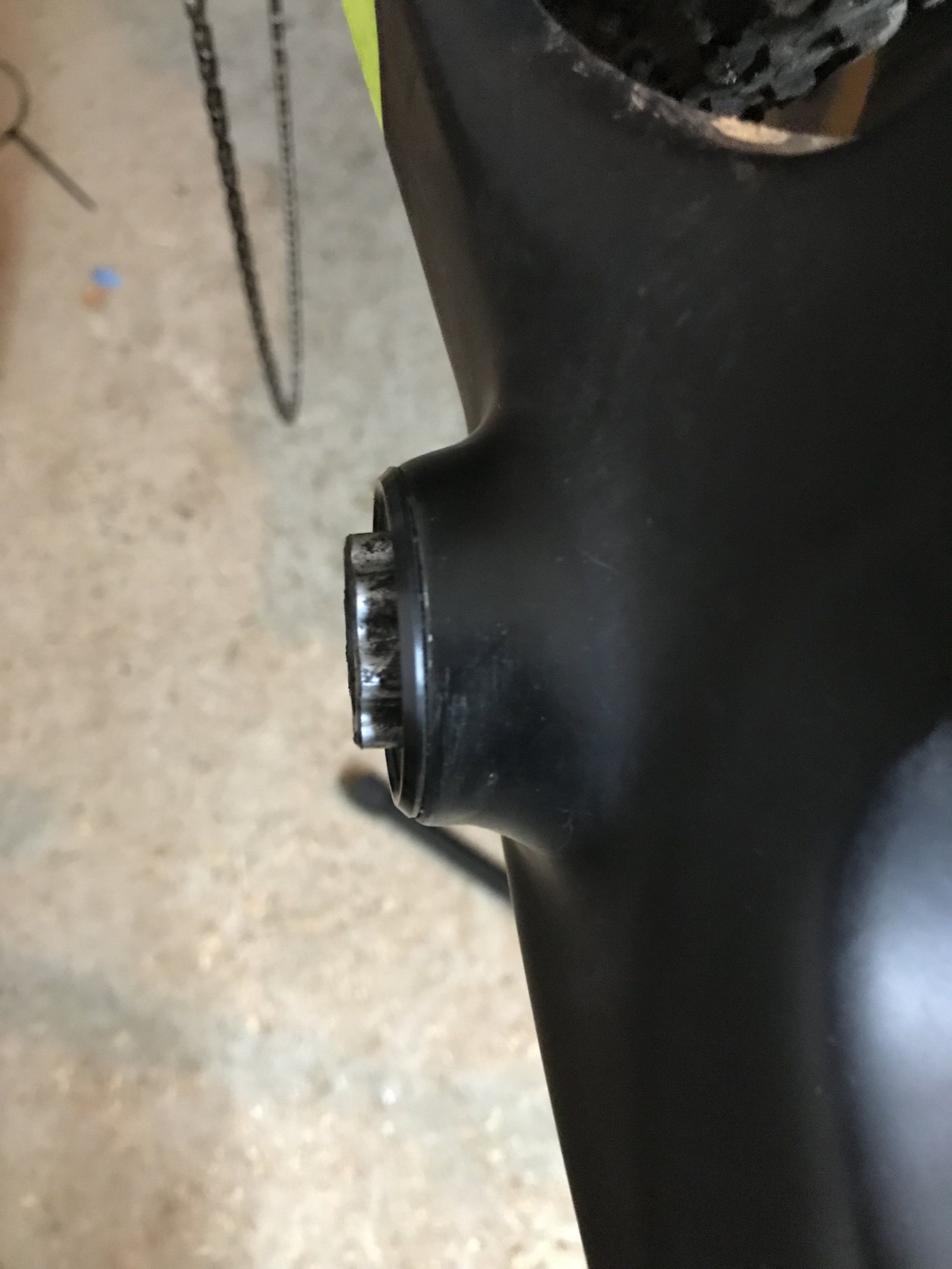

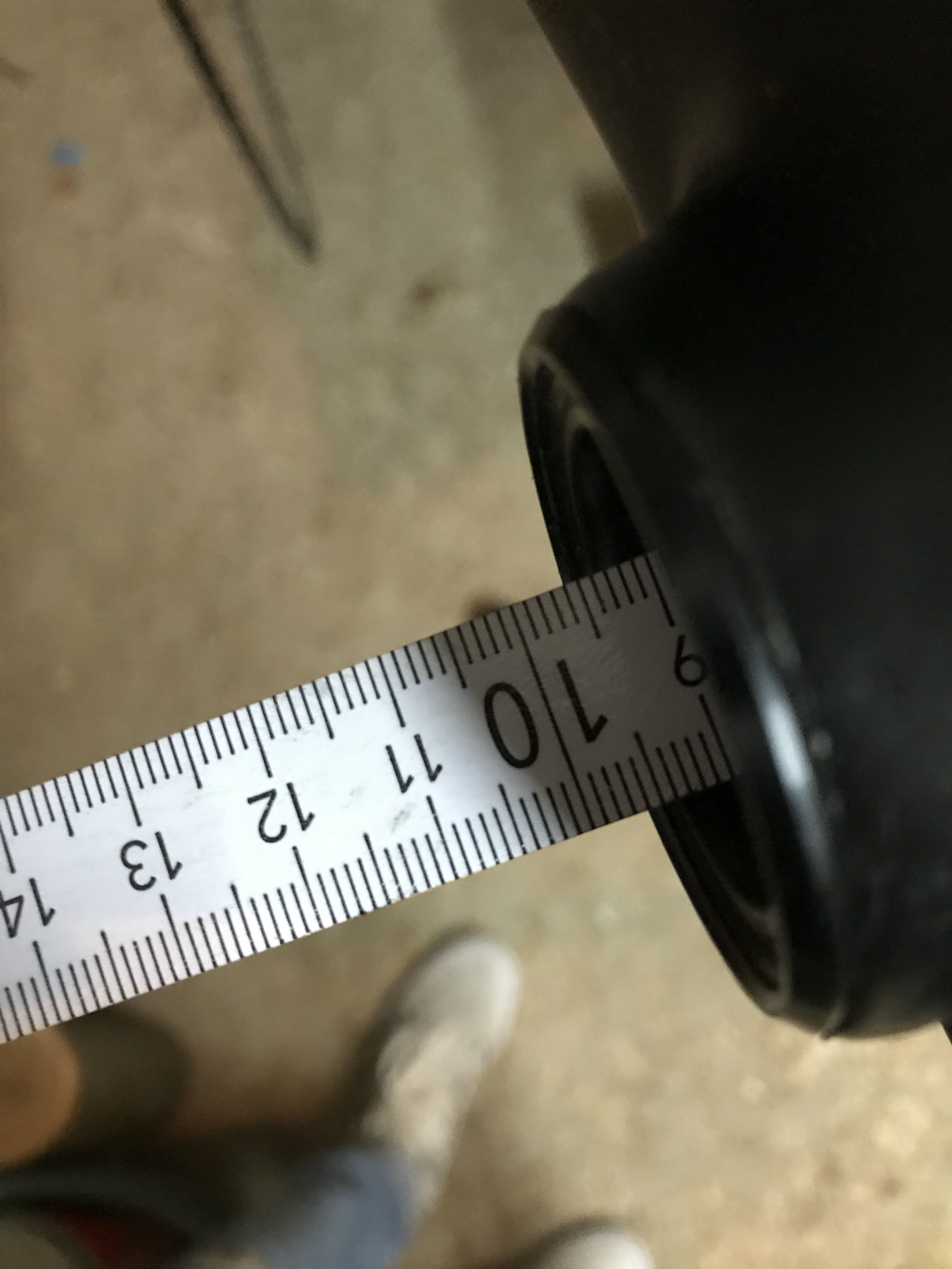

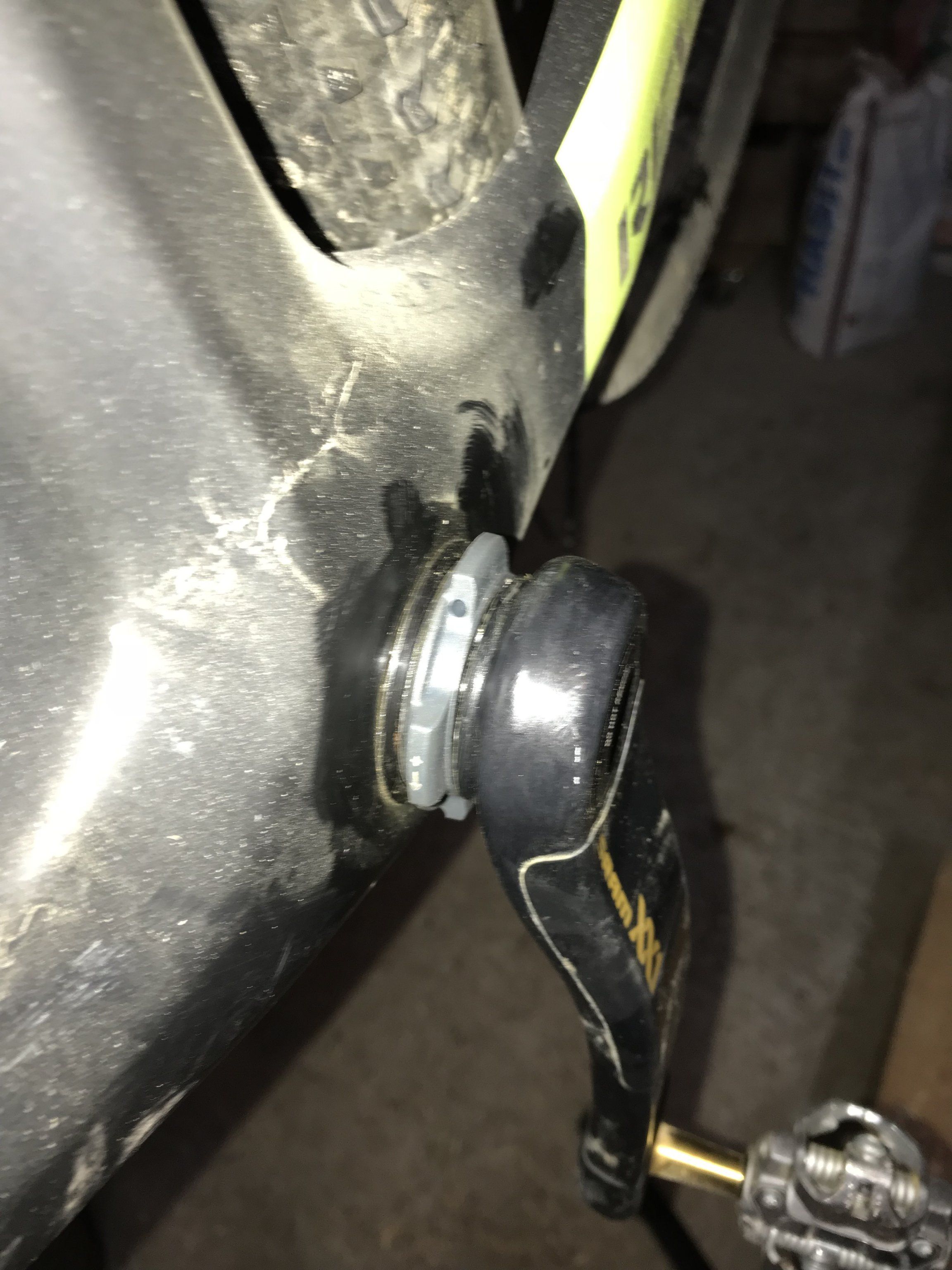

Ich habe mich über deinen Verdacht gefreut. Leider nicht lange :( Mit dabei sind nun ein paar Maße mit Bilder. Das Lager ist bei meinem Rahmen, einen Corratec Revolution 29 aus 2016, 96mm breit. Wenn ich die Achse samt Vorspannring rein schiebe, steht die Welle nur noch minimal raus. Aber seht selbst:

Du mußt die Länge der Welle schon mit dem Einstellring messen (siehe oben auf dem Foto). Und dann kommst du wahrscheinlich auf 95mm, oder? Bedeutet Welle zu kurz.
Das passt. Völlig korrekt. Das genaue Maß ist 96,5mm.
das ist kein pf30, das ist wohl ein pf92 - 92mm breite, 41mm innendurchmesser. da bekommst du mit dem verbauten lager eine kurbel mit breiter 30mm-welle rein wie race face cinch, hope etc., aber eben keine bb30-kurbel. selbst wenn sie ohne den vorspanner gerade so passen würde, säße sie asymmetrisch und die kettenlinie wäre falsch.
alternativen wären shimano ht2, sram gxp oder sram dub - mit dem jeweils passenden lager.
ja, mit der einschränkung dass du bei dem lager für pf121 die mittelhülse weglassen musst weil zu lang.
