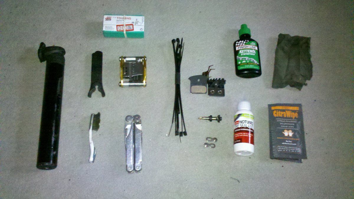

Da ich dazu noch nichts gefunden habe, will ich hier den Faden über das passende Werkzeug zum light BP aufmachen und auch gleich mal mein neues Setup zur Diskussion stellen.
Zuvor noch etwas aus der Kuriositätenkiste:
Das obere gabs mal bei Globi und da wollte der Hersteller gerne Berichte vom Einsatz haben, die glaubten wohl selbst nicht daran dass man mit dem Fischschwanz ein Pedal fest bekommt :lol: Mit dem Fischmaul braucht es auch schon kräftige Finger, bis das erfrischende Naß spudelt ...
Das untere "Sixtool" in obigem Bild ist da schon brauchbarer, aber für die Panne mitten im Wald habe ich tatsächlich folgendes Setup neu zusammengestellt:
Zusammen mit einem Paar Nitrilhandschuhen und dem Lappen aus dünnem Stoff wiegt das alles 171 g, es fehlt aber der T25 für die Bremsscheibenschrauben. Das Pedros Tool hat eigentlich noch einen Innensechskant als Hebel und ein Gummiteil als Halter, das habe ich entfernt.
Vorher hatte ich das Hummer Tool von Toppeak dabei und kam dann auf 205 g. Dazu kommt noch der Light Schlauch mit 125 g incl. Tüte und seit neuestem die superleichte Barbieri Nano Mini Luftpumpe mit 35 g (!) Gewicht, die ich hoffentlich nie einsetzen muß. Die ist schon arg klein. Abgerundet wird das Setup noch durch 0,5 mm Duct Tape um die Pumpe (+5 g) und einen größeren Kabelbinder (am Rad versteckt).
Hat jemand Ideen oder Tipps für ein leichtes, dennoch *funktionales* Werkzeugsetup?
Ich würde aus meiner Sicht folgende Eckpunkte zur Vergleichbarkeit vorschlagen:
  • brauchbare Innensechskantschlüssel 2/2.5/3/4/5/6/8 mm
  • T25
  • Schraubendreher + / - (+ bei mir extra am Leatherman Micra)
  • Reifenheber
  • Kettennieter
Das Beiwerk wird ja etwas variieren, je nach Tourbedingungen, meins wie folgt:
  • Flickzeug (3 selbstklebende, ein halber Mantelflicken)
  • Kettenschloß
  • Kabelbinder
  • Blitzventil passend für alle 3 Ventilarten, Ausschraubeteil für Sclaverand
  • Adapter auf AV (für Tankstelle, meine Microlupu bring vermutlich wirklich nur die Handbreit Luft unterm Kiel)
  • 3ml Kettenöl (kommt sogar auf Tagestouren mit)
So, nun zeigt mal her :winken:

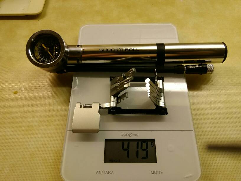

Feines Multitool von Alutech
...muss ich mal wiegen, ist aber sehr leicht.
Nicht Ultra-Leicht aber hey… Erfahrungswerte: lieber zu viel Kettenöl und Bremsbelege mitnehmen als im Regen schieben und/oder alle 1000km Antrieb tauschen; Seitenwände sind auch wenn EXO dran steht schnell aufgeschlitzt; die Zange hat mir wiederholt geholfen.

Da bin ich ganz bei dir, funktionieren muss das Ding. Hab jetzt meine Blackburn mal gewogen, 176 gr. Geht bestimmt leichter. Aber ich kann zwei Pumpmodi einstellen, High-Volume und High-Pressure. Damit bekommt ich auch mal nen 2,4er Schluffen prall ohne das ich zwischendrin ein Gel essen muss weil mir die Körner fehlen :D
