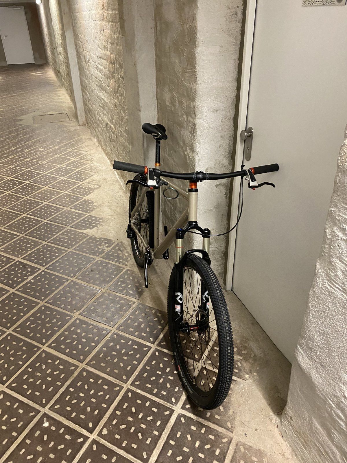

Nachdem das Projekt 2020 bereits eingeschlafen war, bin ich die letzten Wochen dann doch deutlich voran gekommen.
Zuerst war Rahmen-Schleifen angesagt…per Hand…was für ne kack Arbeit!
Dabei auch gleich die alte Zugführung am Ober- und Sitzrohr, sowie die Cantisockel komplett entfernt und wieder „plan“ geschliffen.
Beim Rahmenbauer gab es dann 4 neue Gewinde im Unterrohr, neue Zugführung an den Kettenstreben und eine Pulverbeschichtung in „Perlmausgrau“. Allrounder - Laufradsatz gabs zeitgleich bei TNC als Aktionsangebot.
So weit so gut.
Neben dem XT 1-fach Antrieb sollten aber auch ein paar gebrauchte Teile das Budget zusammen halten.
Die olle Louise von 2007 war immer meine „Traum-Bremse“. War gar nicht so leicht eine in gutem Zustand zu bekommen. Die Leitungslänge hat natürlich nicht gepasst. Da muss ich noch ran.
Die alte Psylo habe ich einmal komplett zerlegt und sie wartet gerade auf einen Termin beim Lackierer. Danach werde ich ihr noch den großen Service gönnen, die Ersatzteile sind bereits da. Dennoch kommt sie wohl nur als Ersatzgabel in die Werkstatt, da ich vor zwei Wochen nicht widerstehen konnte eine beinahe NOS SID aus 2009 zu einem ultra fairen Kurs zu kaufen.
Bremsleitungen, Kette und Umwerfereinstellung sind die letzten Baustellen und dann kann ich auch 2021 wieder fröhlich auf 26 Zoll durch die Gegend gurken.

Gratulation, scheint doch gut geworden zu sein! Bremsen und Schaltung auch schön befüllt und eingestellt? Wer lesen/gucken kann, ist klar im Vorteil... Dass das nicht passiert ist, ist ja aus deinem Post ersichtlich.
Freut mich, dass du dein Jugendrad nach deinen Vorstellungen wiederbeleben konntest. So ein von Grund auf aufgebautes Rad ist toll, da weiß man einfach, woran man ist.
Viel Spaß beim Fahren!
Kleiner Tipp fürs nächste Mal... Sowas kann wohl jede Pulverbude auch chemisch - frustfrei, gründlich und nicht mal teuer. Aber so hattest du was zu tun und einen weiteren persönlichen Schritt :)
Danke für die Blumen.
Und natürlich hat „Pulver-Kalle“ den Rahmen nochmal chemisch entlackt.
Der konnte sich das Lachen auch nicht verkneifen, als ich ihm sagte, dass ich ca. 8h mit Schleifklotz und 3 verschiedenen Körnungen verbracht hatte.
Aber wie du schon sagtest: wieder was gelernt.
