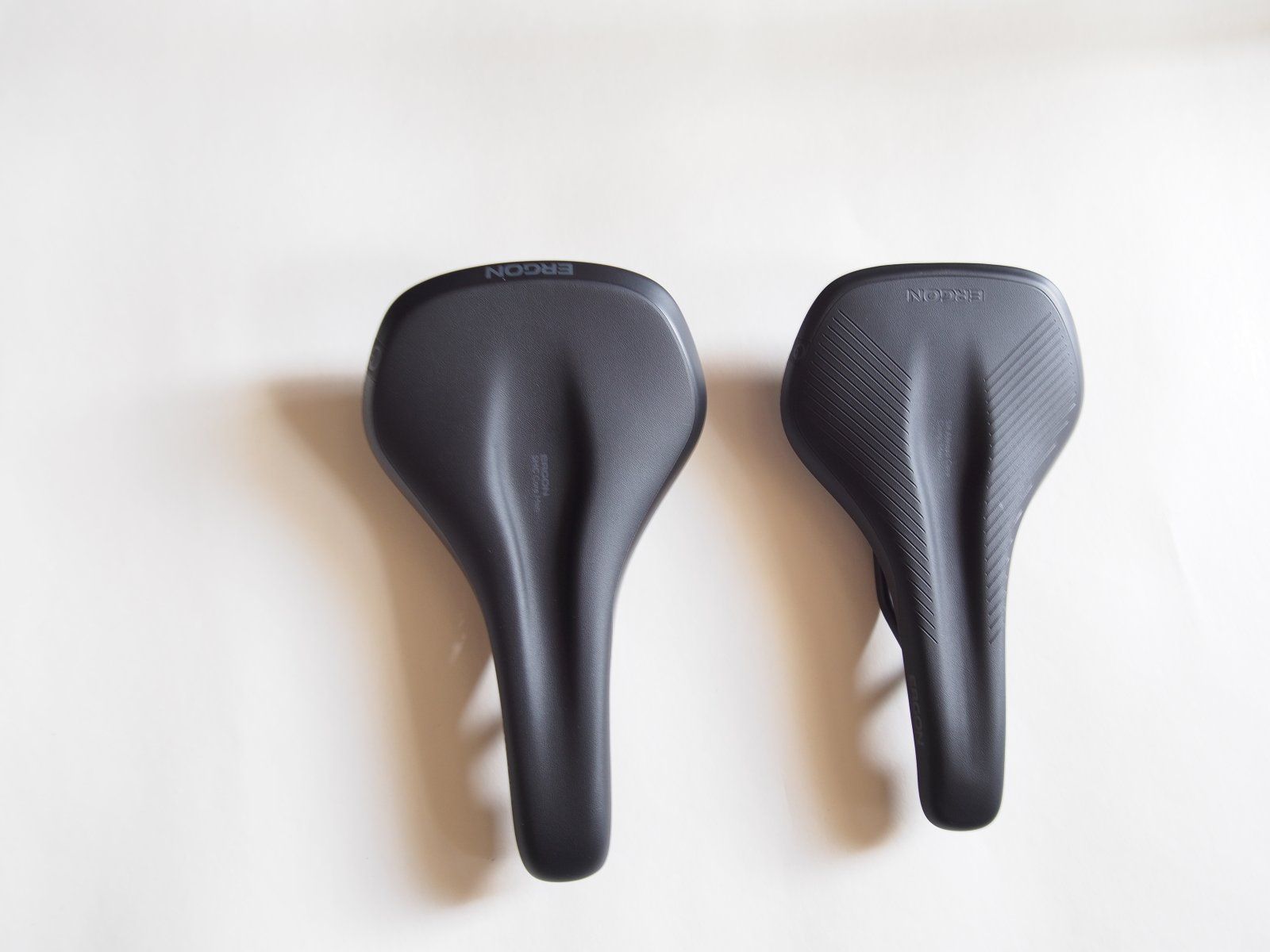

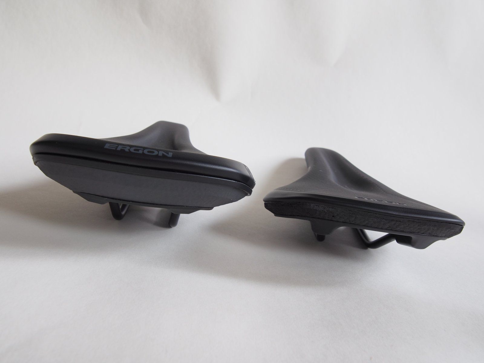

Die beiden Sättel sind schon sehr unterschiedlich, ich habe sie Mal nebeneinander fotografiert.
Links SMC, rechts SR.
