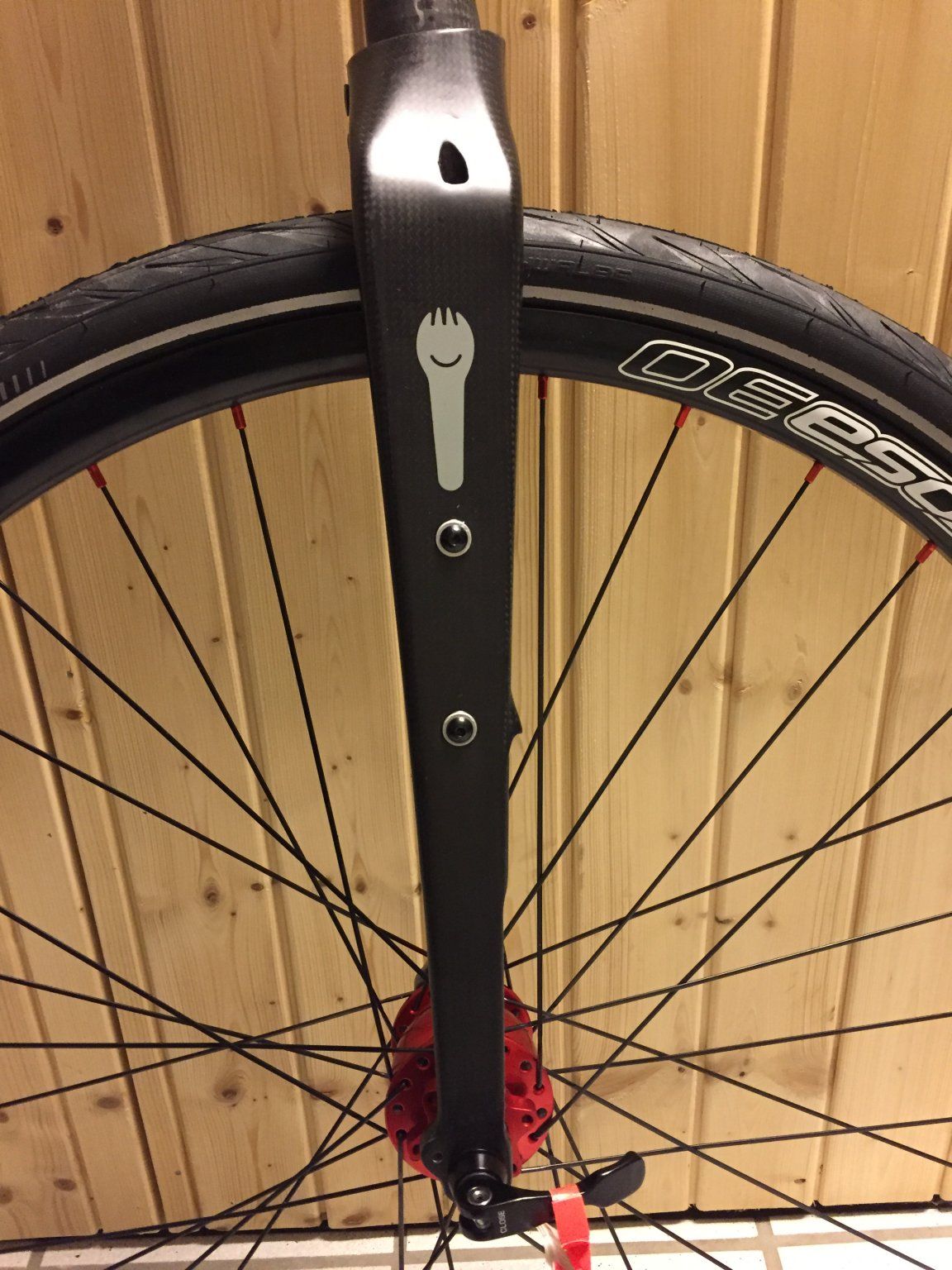

  14. Gabel ist angekommen. Also Lieferfähigkeit getestet. Die Fracht ging recht schnell, der Zoll hat nur noch aufgehalten. Musste es dort abholen, da außen wohl nicht ausreichend Dokumente klebten (werde da mal Feedback geben).

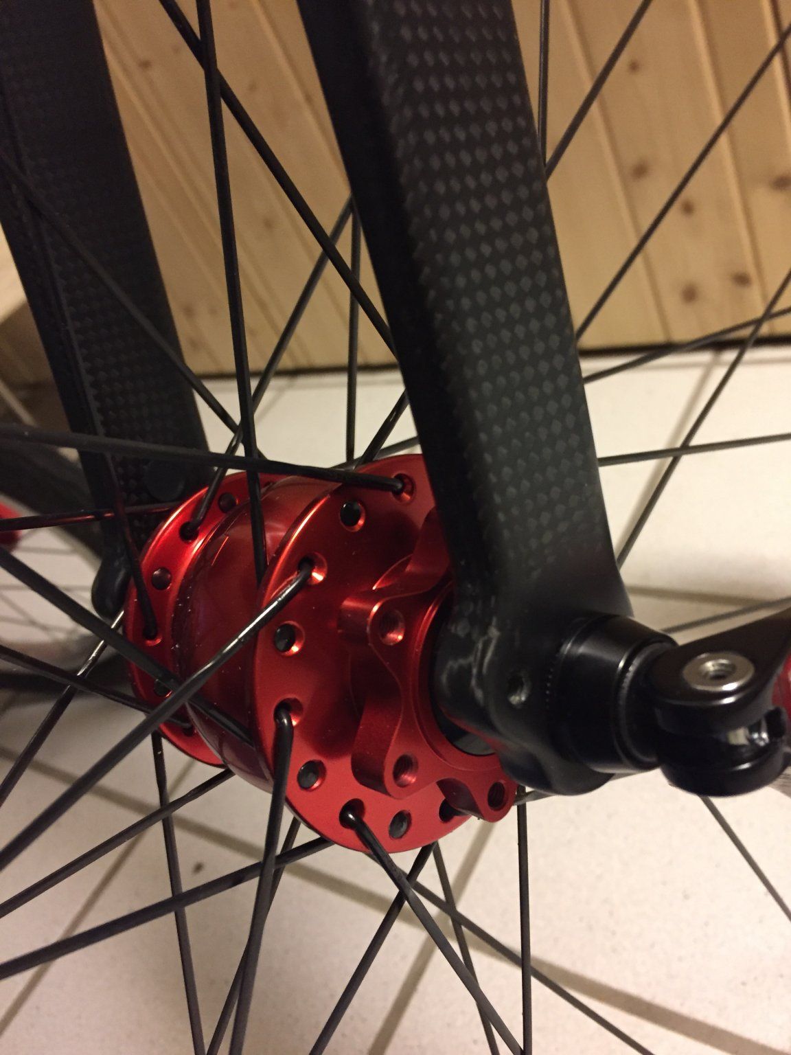

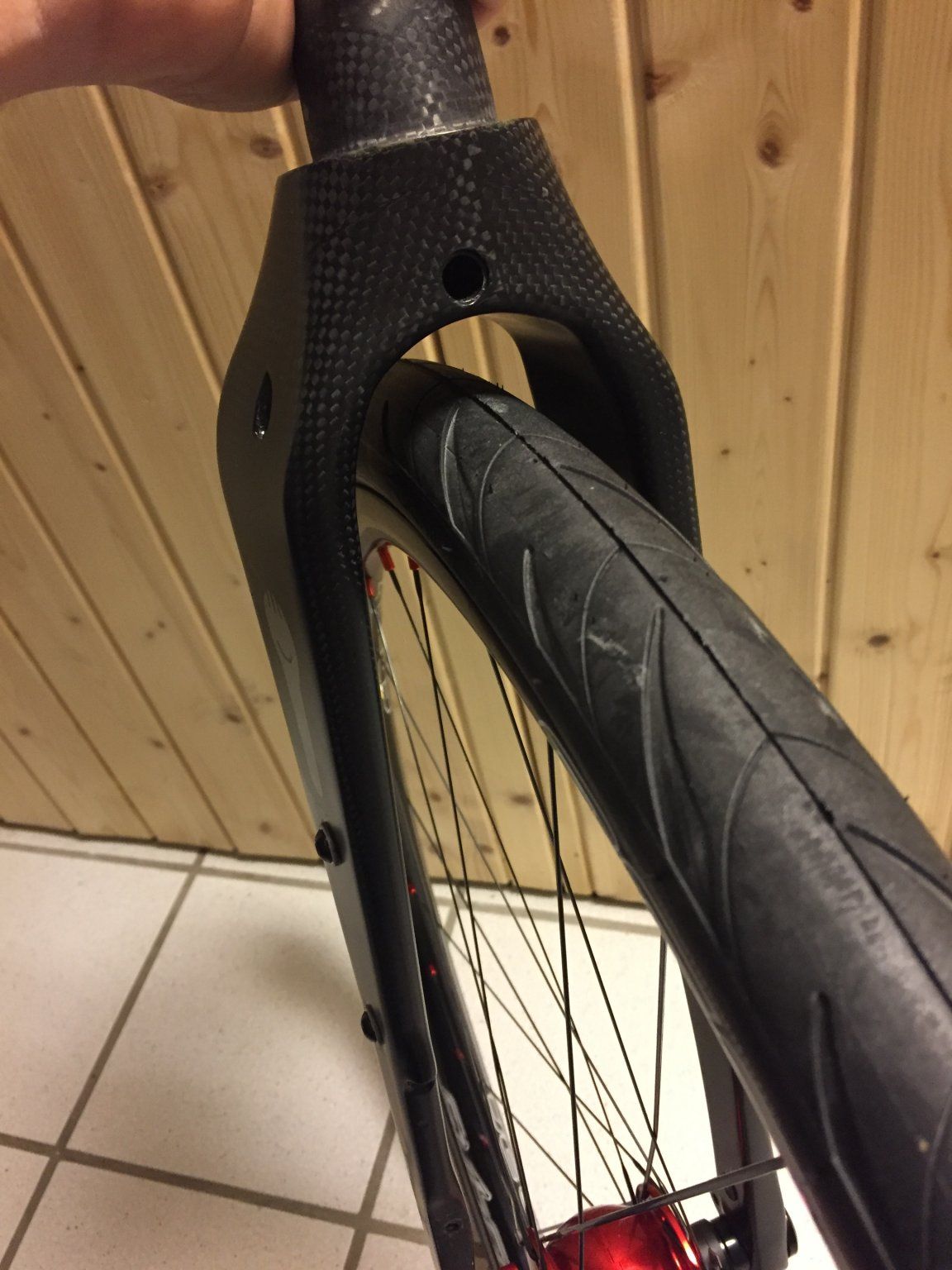

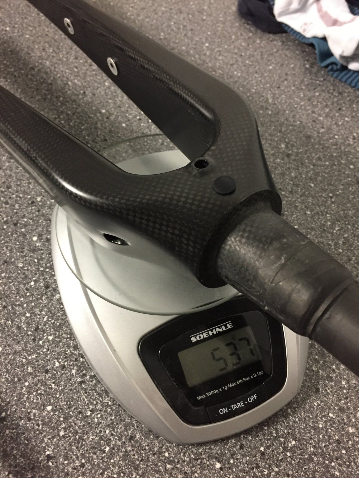

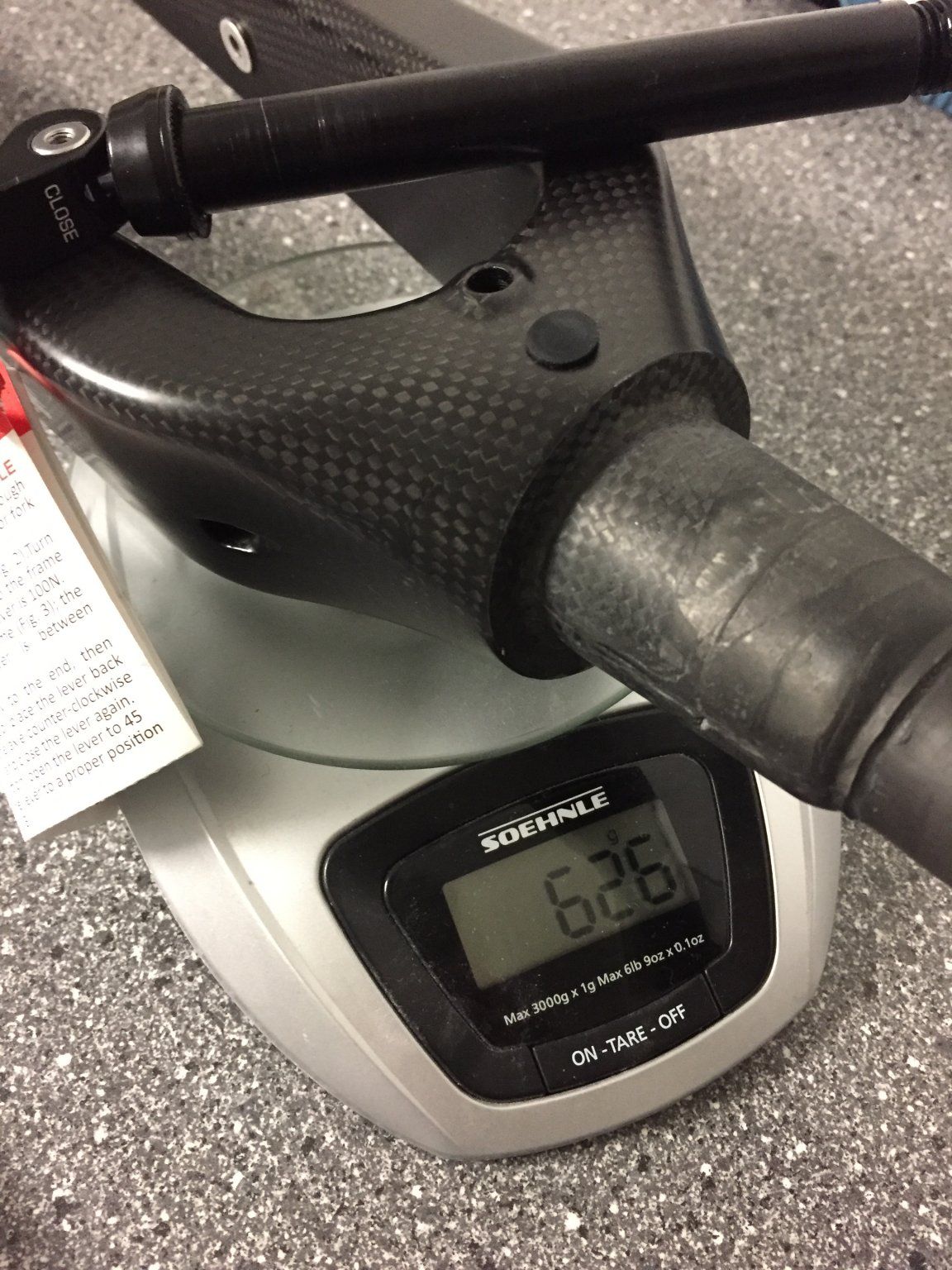

    Sieht auf dem ersten Blick schick aus und gut verarbeitet. Reifenfreiheit problemlos für die 42mm des Schwalbe Supreme.
    Kein Leichgewicht für eine Vollvarbon Gabel. Aber alleine schon die eher bullige Optik insbesondere im oberen Teil gibt auch mir mit ü100 kg Vertrauen. Kein Vergleich zu den eher filigranen Rennradgabeln.
    Das 53mm SKS Bluemels sollte aber das höchste der Gefühle sein. Ich nehme wahrscheinlich das 50mm Curana. Jetzt warte ich noch auf den Rahmen, dann geht es los.
