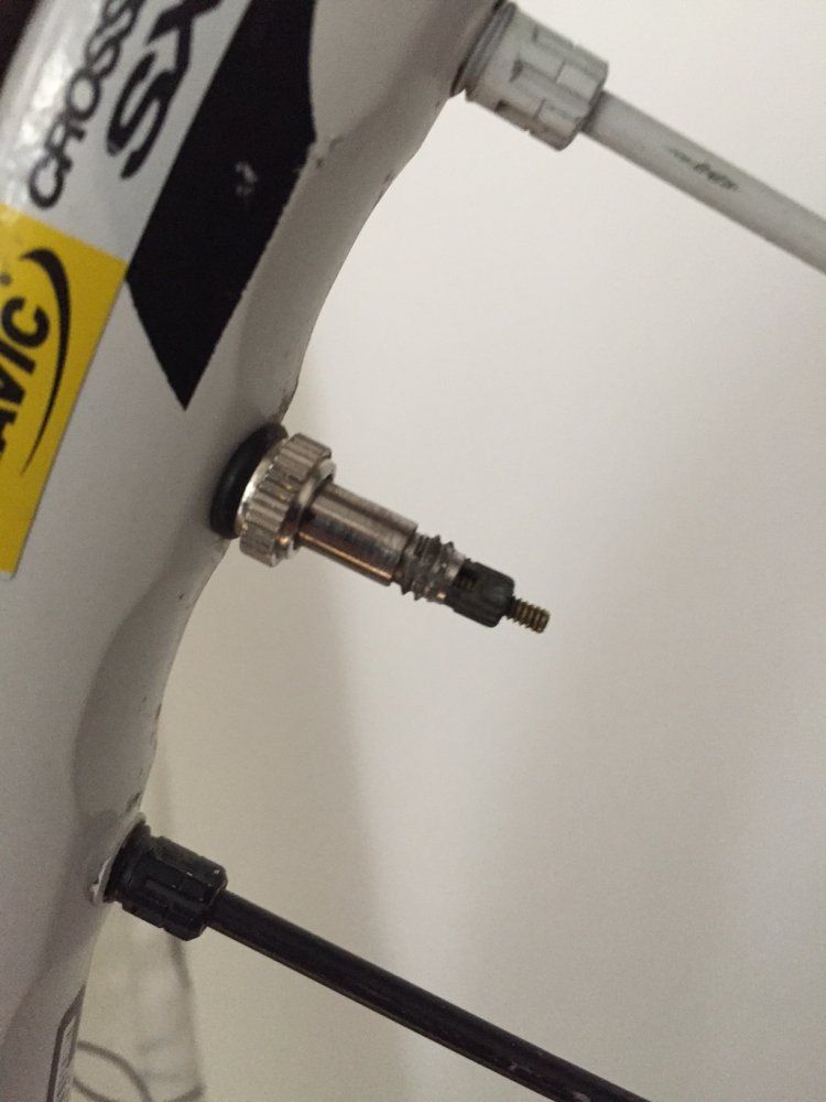

Hallo,
bin totaler Tubeless-Anfänger und stehe gerade vor dem "Problem", dass mein Hinterrad langsam aber kontinuierlich Luft verliert. Da bietet es sich natürlich an, etwas Dichtmilch nachzufüllen. Nur wie? Es ist ein Hans Dampf auf Mavic Crossmax-Felge. Jetzt habe ich gelesen, dass es möglich ist, die Dichtmilch direkt über das Ventil einzufüllen. Ich bin mir aber nicht sicher, ob das bei meinem Ventil (siehe Bild) überhaupt geht, da ich das Bike so gekauft habe. Oder soll ich doch lieber den Reifen von der Felge heben und dann nachfüllen? Oder ne Spritze mit Kanüle benutzen und in den Reifen stechen? Bin für jede Hilfe oder alternative Vorschläge dankbar.
Ventileinsatz herausdrehen und mit einer kleinen Flasche (sollte ja bei der Dichtmilch dabei sein) nachfüllen. Den Ventileinsatz kannst du mit einem Ausdreher (sollte ebenfalls bei der Dichtmilch dabeigewesen sein) oder einfach mit einer Zange herausdrehen. Dieser geriffelte Teil (also der unter dem Teil, das du aufdrehst, wenn du Luft aufpumpen willst) am Ventil ist an zwei gegenüberliegenden Seiten abgeflacht. Dort musst du ansetzen.
Das Ventil sieht irgendwie nicht so aus, als habe das einen herausdrehbaren Einsatz. Bei mir war das Werkzeug zum Herausdrehen übrigens nicht bei der Milch dabei. Musste ich extra kaufen.

Mit dem Ventil bin ich mir halt auch unsicher, ob man da was rausschrauben kann. Sieht mir irgendwie nicht so aus. Konnte auch in der Mavic-Anleitung nix dazu finden. Also doch Reifen von der Felge hebeln?
vorher luft ablassen, unter dem schwarzen kopf der silberne teil mit gewinde ist abgeflacht (in richtung kamera), da kann man mit einem ventilkernschlüssel (oder wie auch immer das teil heißt) oder vorsichtig mit einer zange ansetzen.
so schaut der ventilkern aus: https://wikipedalia.com/index.php?title=Datei:Presta_valve_core.jpg
ist etwa so kompliziert wie eine schraube herauszuschrauben.

Alles klar, danke! Jetzt kann ich mir auch etwas darunter vorstellen, was man da genau rausschrauben soll :) Werde ich heute Abend direkt ausprobieren.
Für mich sieht es eindeutig so aus. Sonst sähe die Oberfläche ganz anders aus (nicht geriffelt und und nicht abgeflacht).
