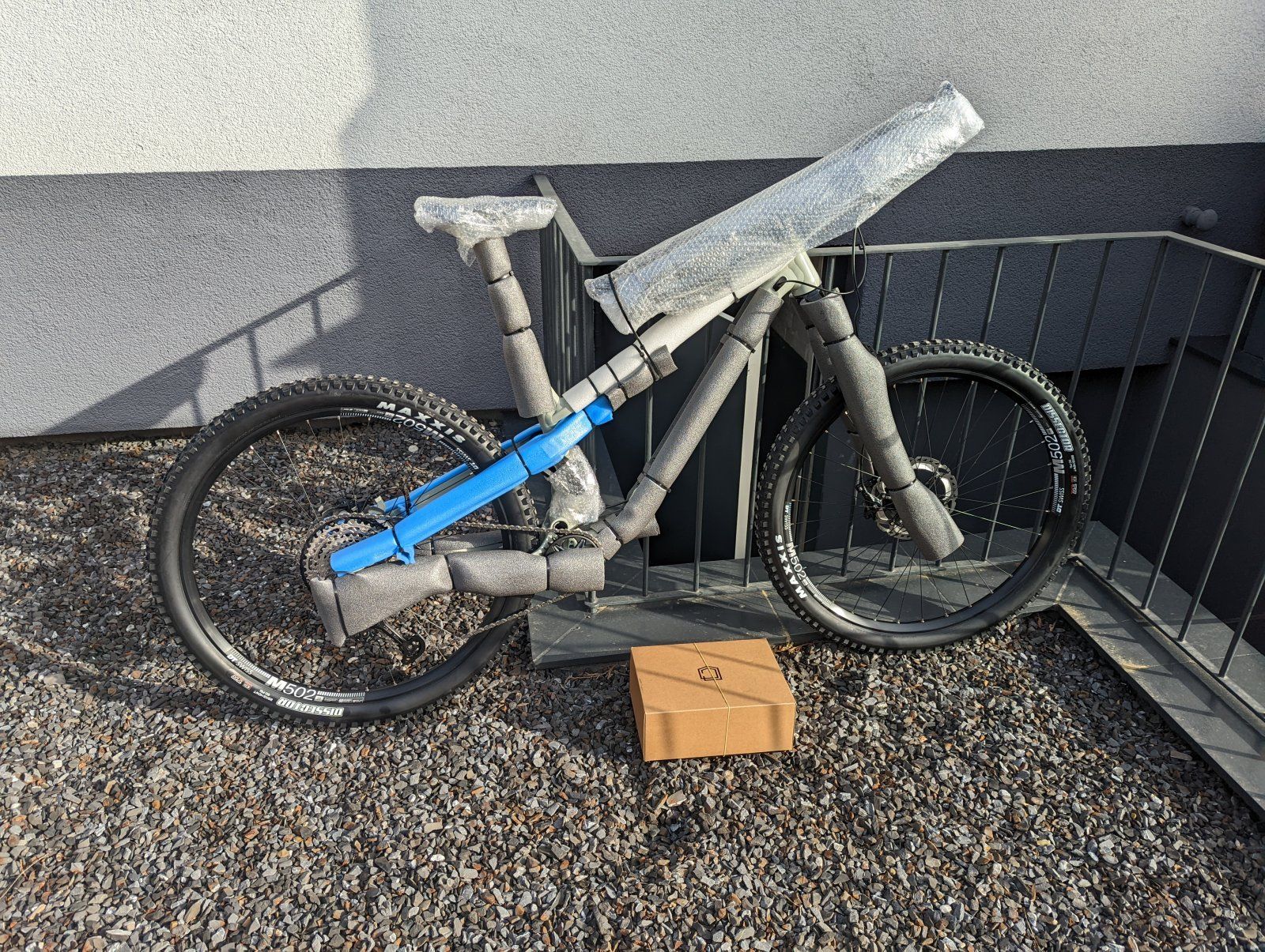

Der Osterhase hat mir schon frühzeitig was hinter dem Haus versteckt :D
Diesmal trotz DHL keine Macken und nix verbogen. Das hatte ich leider schon anders...
Erster Eindruck, wenn ich mir den Rahmen so ansehe: Da muss auf jeden Fall Folie drauf.
Ansonsten scheint erst mal alles i.O. zu sein und auch vernünftig zusammengeschraubt.
Habe bei Bike Discount bestellt. Nicht bei Commencal direkt.
Einziger Punkt. Die Hinterbremse macht einen Höllenlärm wenn ich sie im Stand betätige.
Gibt sich das noch durchs Einbremsen oder ist da grundsätzlich was falsch?
Hab ehrlich gesagt keine Lust mit diesem Horrorgeräusch aus der Hölle durch die Nachbarschaft zum Einbremsen zu fahren...
