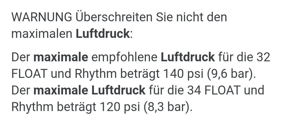

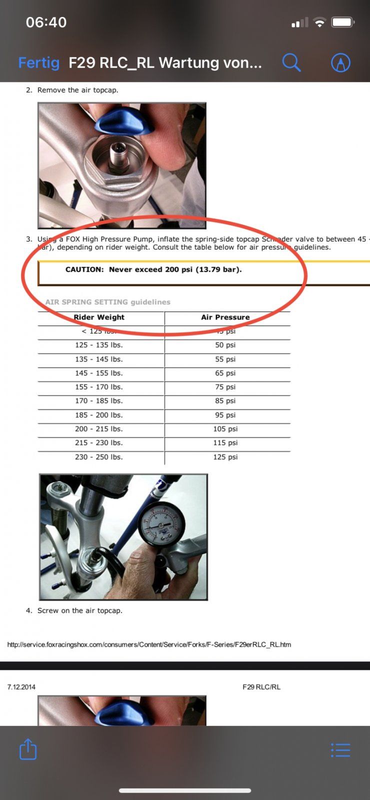

Ich hatte mal eine Fox 32 F100 RL (29Zoll, Float)…
In den Unterlagen dazu habe ich das gefunden:
Ich bedanke mich für eure Antworten. Ich weiß jetzt grob wie viel Luft reinpasst, also brauch ich mir nicht mehr so viele Sorgen um die Federgabel machen. :)
