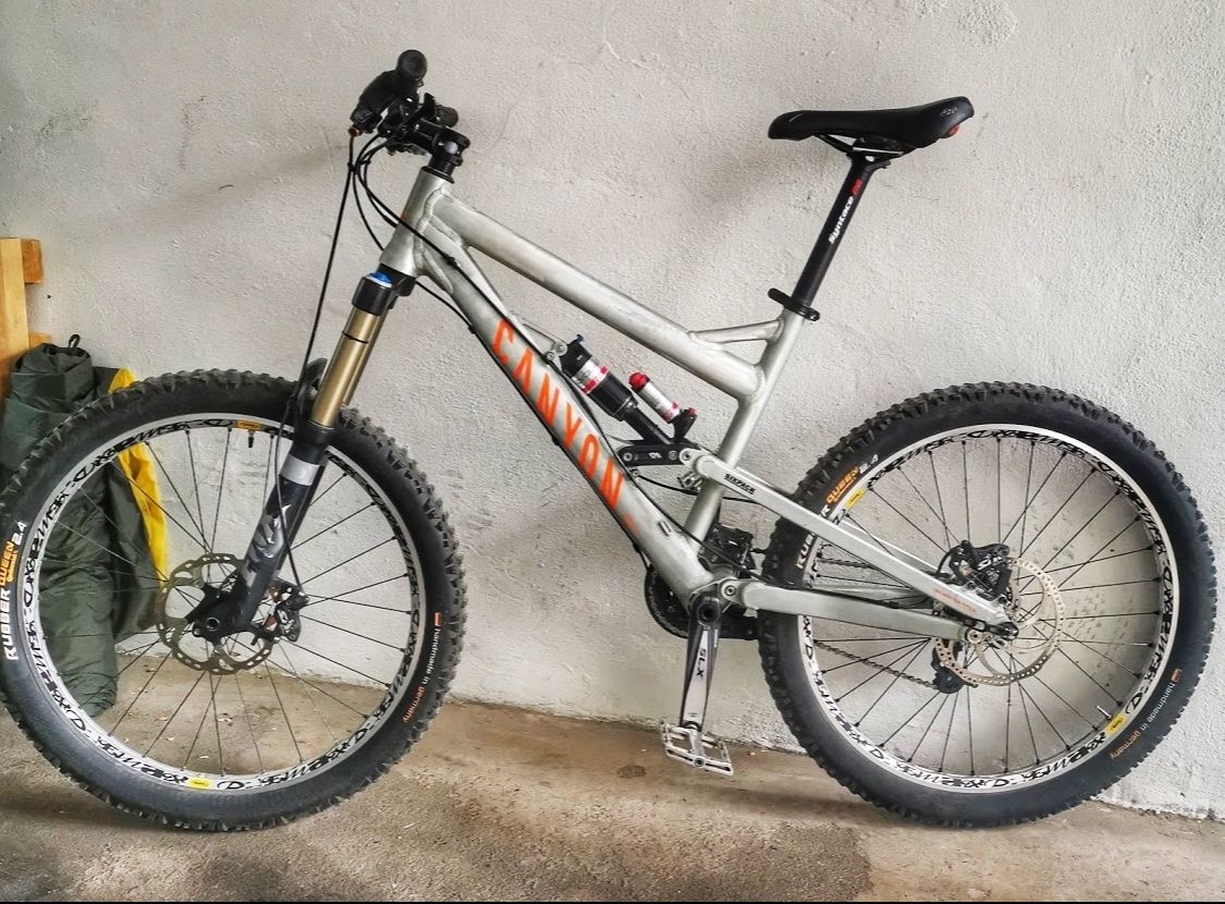

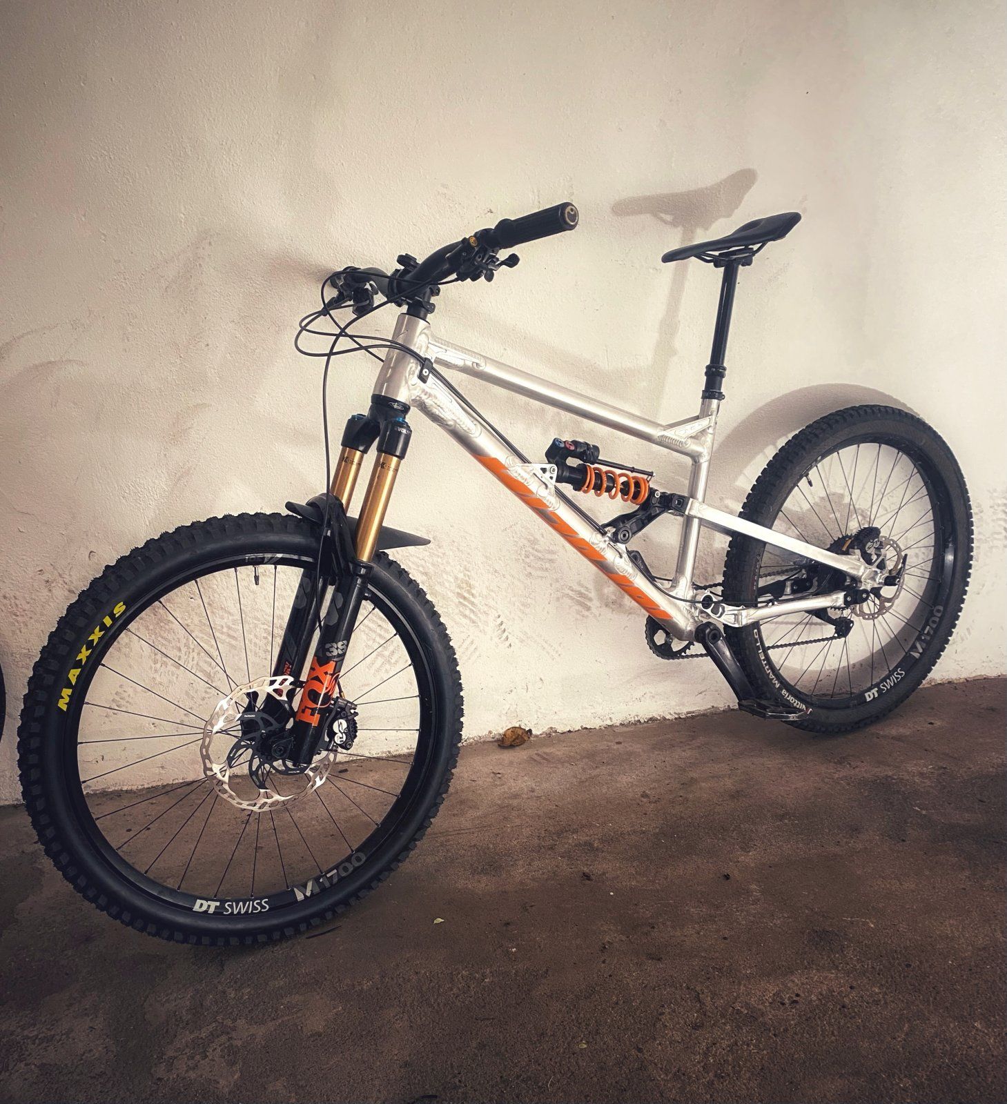

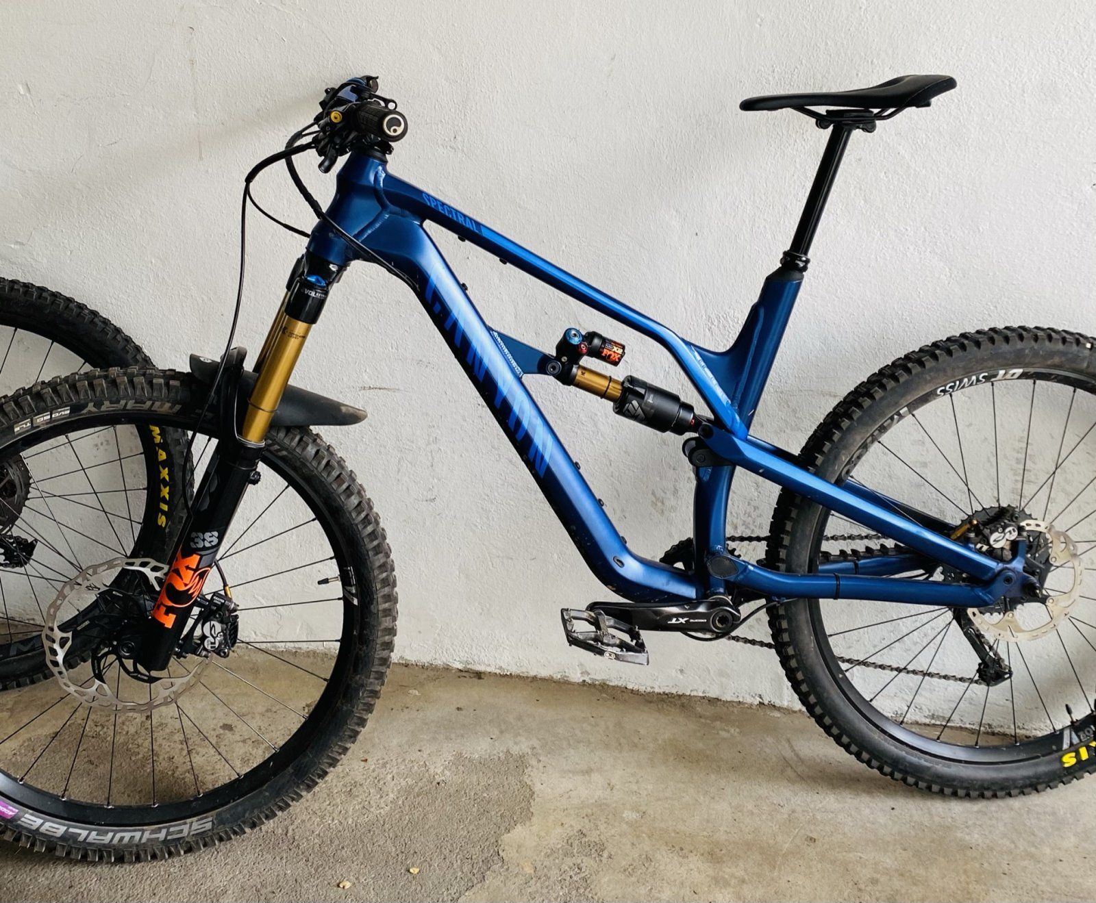

ich habe ein 2009 Torque FR mit 160/170 mm. War immer sehr zufrieden. Aber mi 182 cm und Größe M war es deutlich zu klein.
Bin dann über 2018 Spectral L bei Nicolai G1 L gelandet. Unabhängig von der Suspension Performance ist die Geo des Rahmens das Entscheidende, warum ich niemals zurück wollte.
