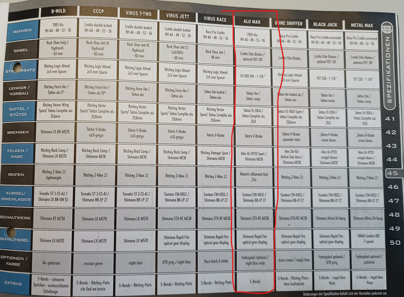

Ich habe hier einen einzelnen Bergamont-Rahmen ohne Gabel, dessen Modell ich bisher nirgends finden konnte und das Alter dadurch auch nicht bestimmen kann:
Farbe: matt Schwarz, Schriftzug: metallik Silber
RH: 56cm
Länge Oberrohr: 56cm
Steurerohr: für 1-1/8 Zoll Steursätze bzw. Gabelschäfte.
Reifengröße: 26"; 26"x 2,00 / 50-559 passen locker rein
Kurbeln: Shimano Alivio 170mm
Bremsen: Felge/ Canti-Sockel
Tretlager: BSA 68mm
Name: Oberrohr "alu o max" (wobei das "o" einen Zahnkranz/Ritzel in der Mitte hat)
Bez. Sattelstrebe: Wild Geometry
Bez. Sattelrohr: Designed by B , Roger Williams ,New York ; Race Pro 2005-Alu superior
Bez. Kettenstrebe: Ritchey Equipt
Kann mir da jemand weiterhelfen?
Vielen Dank im Voraus.
PS. Und Ja, daß will ich mir wieder aufbauen ;)
Oha, da mussten wir erst ins Gewölbe laufen, um im Papierarchiv zu wühlen:
Bergamont Alu Max von 1999 (gab es '97 und '98 auch schon, aber in '99 kam die Option mit RST Federgabel)
Das "2005-Alu" ist eigentlich "7005-Alu" und bezieht sich auf die Legierung. Ließt man nur leicht verkehrt, weil die Typo angeschnitten ist.
