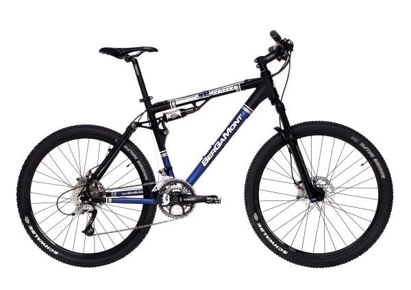

@TheRealRose In meinem Archiv habe ich auf die Schnelle nur ein Rockaddict gefunden, hier die Daten daraus:
Modelljahr: 2005
Farbe: Blau / Schwarz
Rahmen: B.A.T. 7005 T6 Alloy Light Tubing, 4-Link System
Gabel: Manitou Axel Elite, 100mm mit Air Assist
Schaltwerk: Shimano XT
Bremsen: Shimano New LX Disc BR-M585 hydraulisch
Felgen: Tattoo Atomic Disc 17, 32 Loch, geöst
Reifen: Schwalbe Racing Ralph 2,1
Gewicht: 13,1 kg
UVP: 1.199,00 EUR
Schaltauge: BGM-H010
Hier noch ein Bild zum Vergleich:
Ich würde mal gerne wissen wo ich für das Rockaddict neue, und vor allem Originale Schaltaugen herbekomme?
Die die ich von Schaltaugen.com habe passen nur nach dem ich sie mit der Feile angepasst habe, aber das kann doch keine dauerlösung sein.
