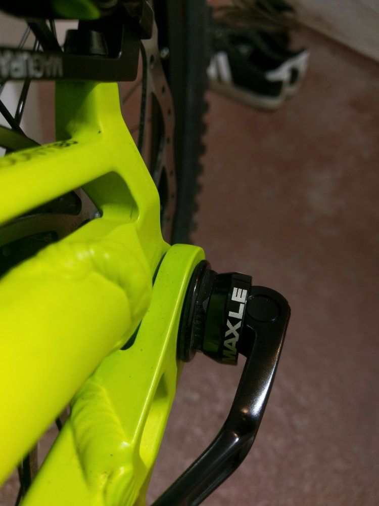

HALLO Bergamont Support
Besitze ein Encore 9 2016
Nachdem mir die Steckachse gebrochen ist , die Sitzstrebe gebrochen ist , wurde mir von euch die Sitzstrebe ersetzt .Jetzt habe ich das Problem das sich die Steckachse immer wieder löst ! DIE STECKACHSE wurde vom Händler eingebaut und ich habe sie nicht einmal berührt was kann ich tun?
Muss Fett auf die Steckachse oder nicht?
Danke im voraus!
@Encore9
Du schreibst die Steckache und die Sitzstrebe waren gebrochen? Anhand des vorigen und dem Rest Deines Beitrages gehe ich davon aus, dass es sich nur um die Sitzstrebe gehandelt hat - richtig?
Weiter schreibst Du, dass sich die Steckachse "immer wieder" löst, Du sie aber nicht angefasst hast weil der Händler sie montiert hat. Hat er sie dann auch "immer wieder" festgezogen oder hat sich die Steckachse nur einmal gelöst, nachdem die neue Sitzstrebe montiert wurde?
Wenn sich die Achse nach dem Tausch der Sitzstrebe gelockert hat, könnte es einfach daran liegen, dass sich nach der Neumontage noch irgenwo was gesetzt hatte. In diesem Fall würde ich beim Händler nochmal die Schraubverbindungen prüfen und die Achse wieder anziehen lassen. Dann sollte es eigentlich halten. Die Achse und das Gewinde würde ich leicht fetten, damit die Achse nicht fest gammelt und auch um Geräuschen vorzubeugen.
Unabhängig ob Fett oder nicht, sollte die Achse aber drin bleiben. Welche Achse ist genau verbaut, Maxle oder eine zum Schrauben? Bei Maxle bitte prüfen ob die Vorspannung noch stimmt.
Hallo
Mit immer wieder meine ich, das die Achse sich schon vor dem Bruch immer gelöst hat!
Habe aber jetzt Angst diese zu fest anzuziehen, weil die Achse mir wahrscheinlich deswegen das letzte mal am Verschluss gebrochen ist.(obwohl ich die meiner Meinung nach nur handwarm angezogen habe)
Es ist die Maxle Achse!
Ja nur die Sitzstrebe!
Nach dem Austausch nur einmal, weil ich Angst habe die Steckachse festzuziehen!
An die Vorspannung traue ich mich auch nicht dran, denn beim Versuch diese zu erhöhen ist dem Händler auch eine kaputt gegangen.

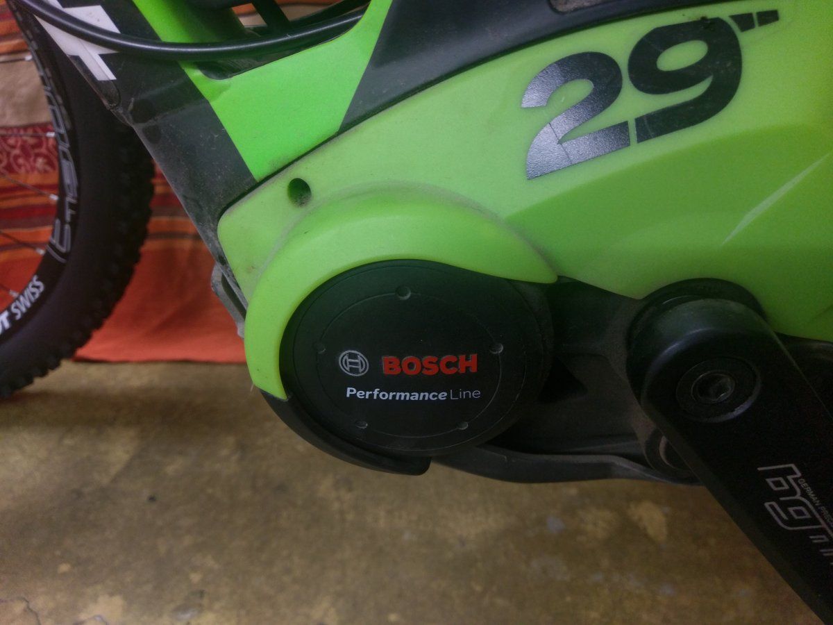

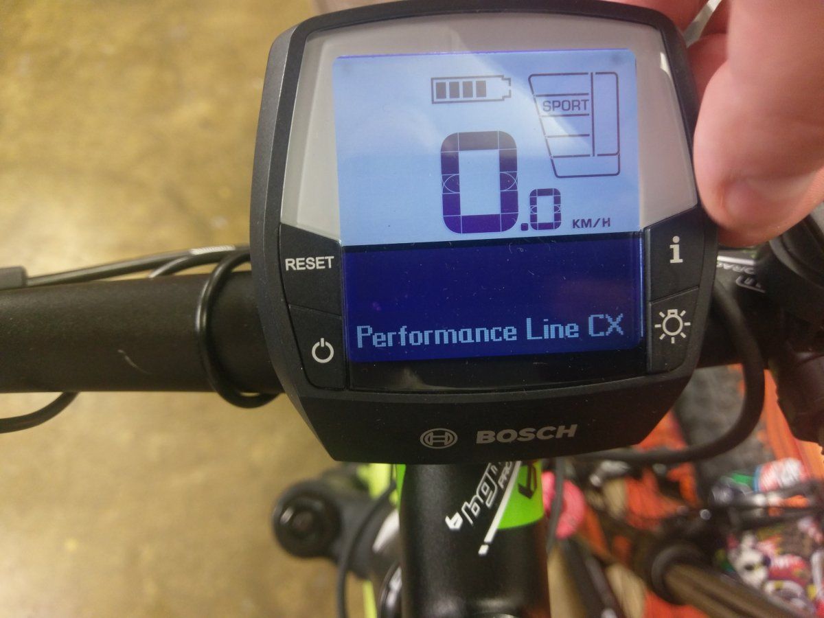

Ich mal wieder mit einer Frage.
Ich besitze ja das Contrail C 6.0 2015 welches laut eurem Datenblatt:
http://store.bergamont.de/hamburg/bikes/archiv/2015/contrail-c-60/
Und laut dem Cover:
Nur den normalen Line Motor (nicht CX) hat.
Im Display wird mir allerdings der CX Angezeigt:
Was stimmt den jetzt?
Weil der CX kam doch erst 2016?
Mfg
Ich hatte genau das gleiche. Habe dann mal bei Bosch angerufen.
Unzwar wurden von Oktober 2015 bis Januar 2016 die ersten Bosch CX Motoren hergestellt, du hast einen von diesen. Gratulation zum Prototypen :) Der hält aber was, also meiner hat über 9000 Km runter bei 1100 Betriebsstunden, ohne Probleme. Hat aber auch nur 65Nm ca, das Update gibt es erst bei 75Nm Bosch müßte sonst für die paar Motoren den Modus nochmal komplett bearbeiten, daher kein Emtb-Modus für uns.

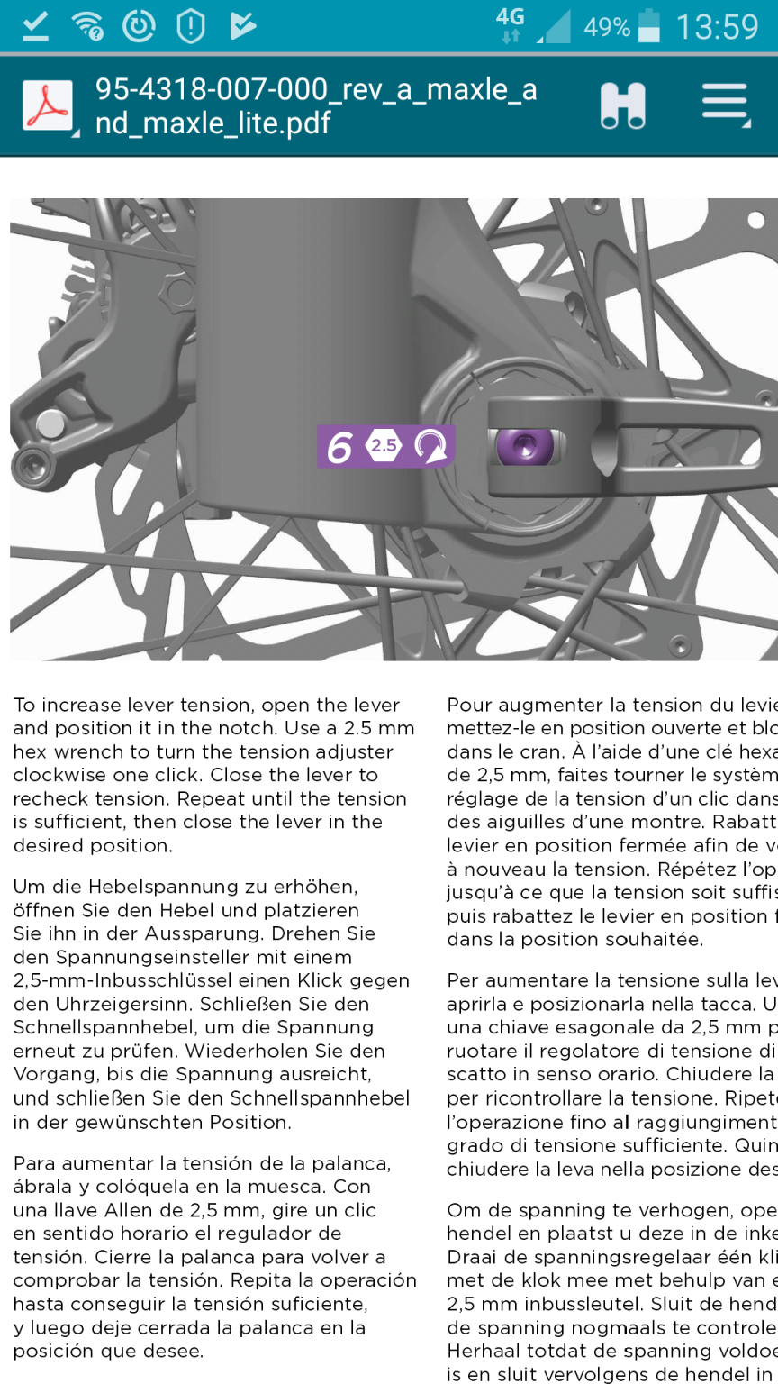

@Encore9 Für mich klingt das nach einem Problem mit der Vorspannung. Bitte sonst Deinen Händler da zu prüfen, er kann gerne auch Rücksprache im Service nehmen bzw. beim RockShox-Service anrufen. Es ist auf jeden Fall möglich die Vorspannung korrekt einzustellen, ohne die Achse zu beschädigen.
Sollte es weiter Probleme geben, wäre noch die Option auf eine reine Schraubachse zu wechseln. Weniger bewegliche Teile = weniger Chancen auf Probleme.
