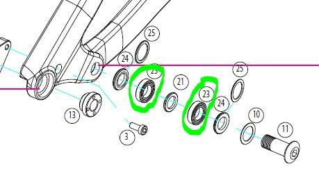

Horstlink:
Hier sind pro Achse zwei Lager eingebaut. Habe ich nicht auspressen können. Ich denke in der Mitte der Bohrung wo auch die Scheibe frei drin liegt ist auch ein Anschlag das man die Lager nicht beide zusammen rauspressen kann.
Wie bekomme ich diese Lager (Nr. 23) heraus? Von innen nach außen mit Mikroschlägen herausklopfen? Gibt es eine Werkzeugempfehlung (CONTEC?). Einpressen mit dem "Presswerk" müsste sehr einfach gehen.
