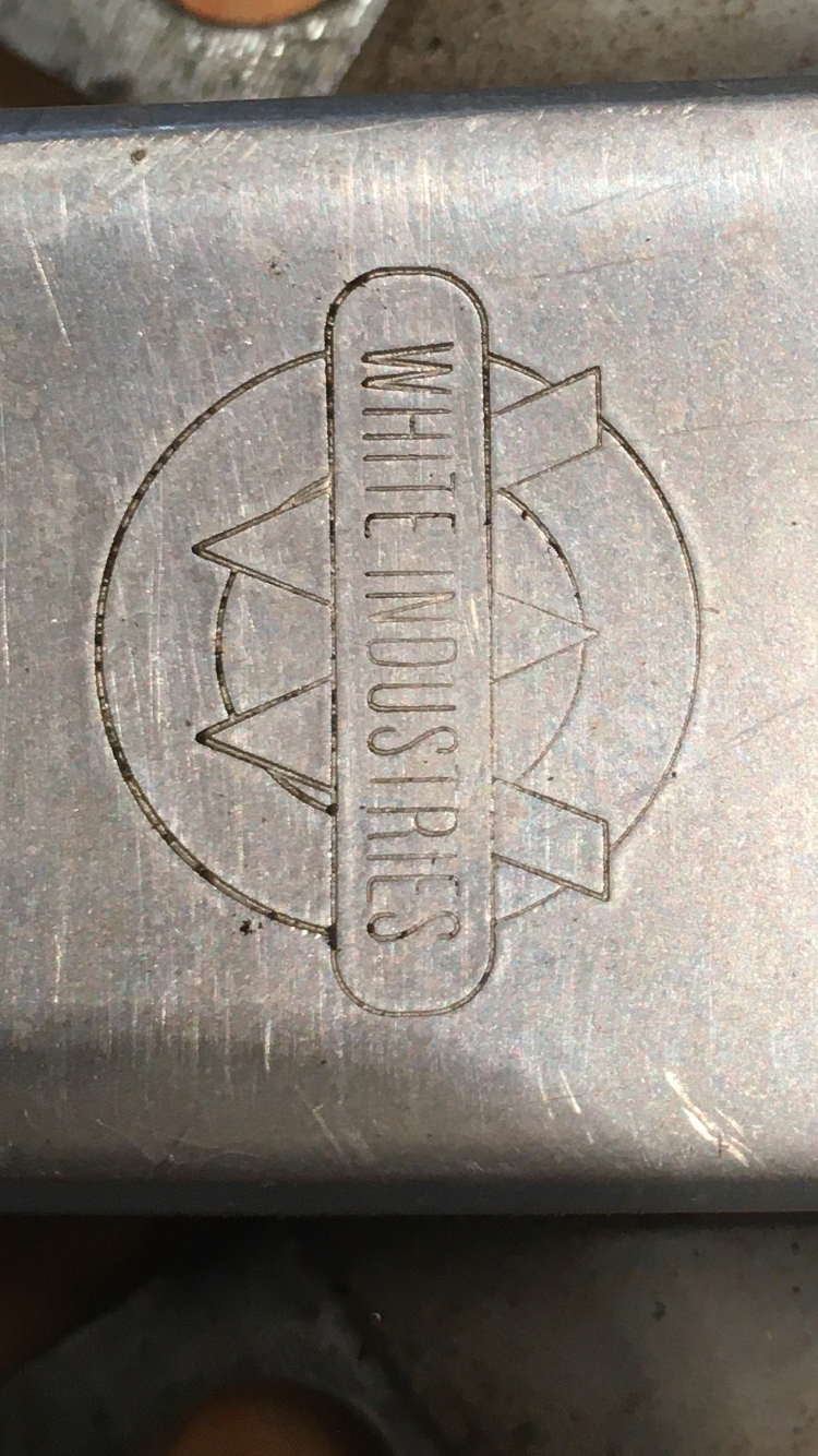

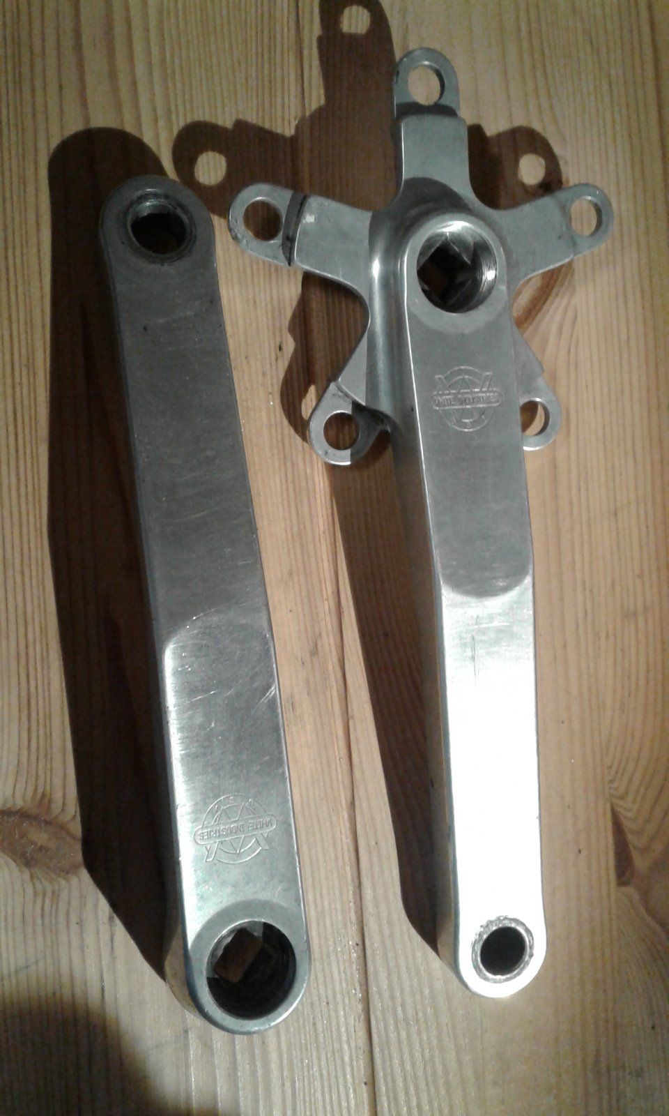

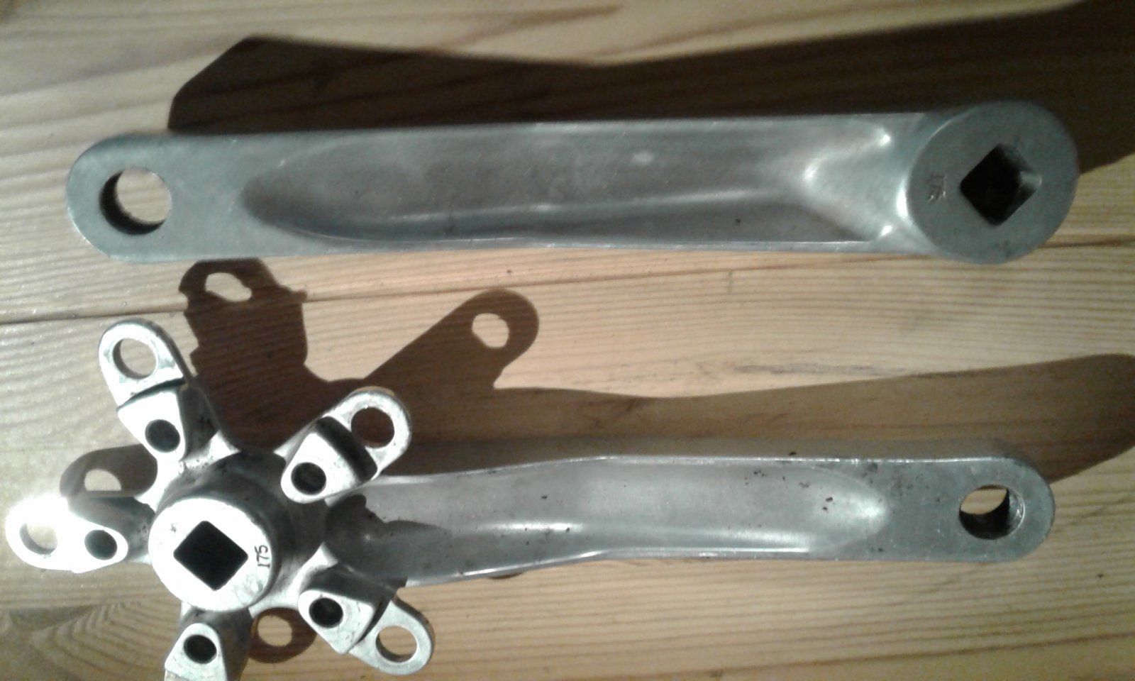

Hier ist das Corpus Delicti:
Ist mir mit 175 zwar zu lang, aber hat mich umgerechnet 5€ gekostet. Für gefräst sieht die Rückseite sehr "organisch" aus. Und die Logos sind unterschiedlich tief geprägt, gefräst o.ä.
Oben Unten
