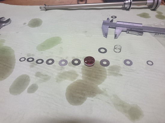

Ich hab bei mir auch mal ein kleines Midvalve und die Zugstufe nochmal anders geshimt.
Beim Midvalve habe ich das originale Checkvalve durch folgendes Stack ersetzt:
6x16x0,15
6x13x0,15
6x10x0,15
Fühlt sich ziemlich interessant an. Die Dämpfung ist direkter und fühlt sich irgendwie "hydraulischer" an, gefällt mir gut.
Ich habe das Stack absichtlich relativ soft gemacht.
Rebound habe ich deutlich langsamer geshimt, damit ich die Lowspeed Einstellung weiter öffnen kann. Davor hatte ich die Zugstufe eher schnell geshimt und die Lowspeed weit geschlossen. Das hat sich aber nicht gut angefühlt.
Rebound:
6x15x0,15
6x15x0,15
6x14x0,15
6x13x0,15
6x12x0,15
6x10x0,15
Sieht dann so aus:

So.... kleines Update zum Midvalve/Rebound Mod.
@Felger war so freundlich sich (und seine Metric) als Versuchskarnickel zur Vefügung zu stellen :D
auf der Rebound Seite war dort im Gegensatz zu dem Stack den @ATw gepostet hat
15 0.15
15 0.15
12 0.15
ich habe nun folgendes eingebaut
15 0.15
15 0.15
14 0.15
12 0.15
10 0.10
Wer Bildcher mag ;)
Am Midvalve wurde das Check-Valve:
16 0.15
12 1.80 Feder
Float 0.6
Durch folgenden Stack erstetzt:
16 0.15
16 0.15
14 0.15
12 0.10
11 0.10
10 0.40
10 0.20
16 0.20 Backer
12 1.80 Feder
Float 0.4
Was das ganze für einen Sinn hat und was ich mir dabei gedacht habe will ich erst mal aussen vor lassen ;) vielleicht hat der ein oder andere eine Idee zu dem was dort passiert.
@Felger kann ja bei zeiten seine Fahreindrücke schildern...
* alle Grafiken ohne Gewähr! Das sind meine ersten Ausflüge in ReStackor und ich kann nicht ausschließen, dass ich hier oder da noch Denkfehler drin habe.

wie ich jetzt gelernt habe war nicht eine zu straffe HSC für das "Spiken" verantwortlich - sonder der fehlende Übergang von LSC zu HSC (hier habe ich vorher mit dem zusätzlichen Öffnen der LSC sicher noch alles schlimmer gemacht :(). Mit dem neuen Midvalve ist der Effekt komplett weg :bier: Die Gabel fühlt sich sehr "plush" an - spricht gut an - säuft aber nicht im Federweg ab. Sie bietet sehr definiert Gegenhalt im mittleren Bereich, was ich sehe schätze! Hier hilft mit Sicherheit meine Bionicion-Kartusche mit. Diese fahre ich etwa mit 9,5 und 7,5bar, was eine leicht progressive Kennlinie ergibt.
Die wenigen ruppigeren Stecken die ich fahren konnte frisst die Gabel nun - hier hat man vorher erst mal immer den ersten Schlag in die Hand bekommen. Bei Sprüngen fängt einen die Gabel ganz sanft auf - bin extra ein paar mal ins Flat. Das war vorher auch nicht der Fall. Die Klicks der HSC und LSC sind gut spürbar und man kann die Punkte sehr schön verschieben. Aktuell bin ich in etwa im mittleren Bereich.

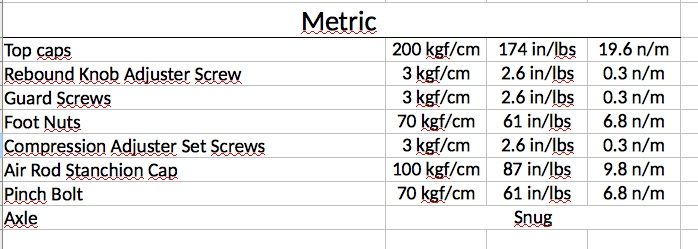

Mal eine Frage zu den Drehmomenten an der Metric.
Ich habe gerade auf der Page von X-Fusion Show geschaut, dort gibts ein Excel-File mit Drehmomenten.
Für die Metric steht da folgendes
Ist mit Pinch Bolt die Sicherungsschraube der Achse gemeint? 6,8nm kommen mir hier etwas viel vor... :eek: :confused:
Und 'Snug' bei der Achse, heißt soviel wie 'Fest', also schon ordentlich, richtig?

Snug würde ich mit straff (aber nicht zugeknallt) übersetzen. :ka:
Snug heißt streng genommen lediglich "spiel frei". Eigentlich will man achsen nie anknallen weil man gefahr läuft über die zeit stützhülsen zwischen den lagern in der nabe allmählich zu stauchen. klar sind das wenige maximal zehntel mm aber genau das führt dann zur verkürzung der lebensdauer der lager wenn es sich nicht um eine nabe mit fest/los lager konfiguration handelt (die leider nicht so häufig vorkommt).
Im prinzip willst du nur das spiel rausziehen mit der achse und gesichert wird es halt mit der klemmschraube (pinch bolt)...
