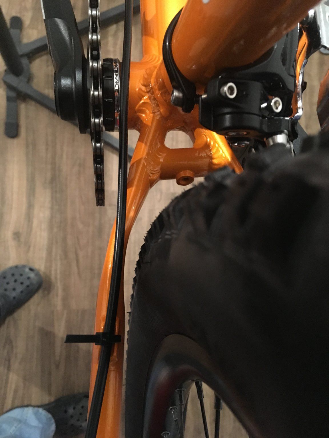

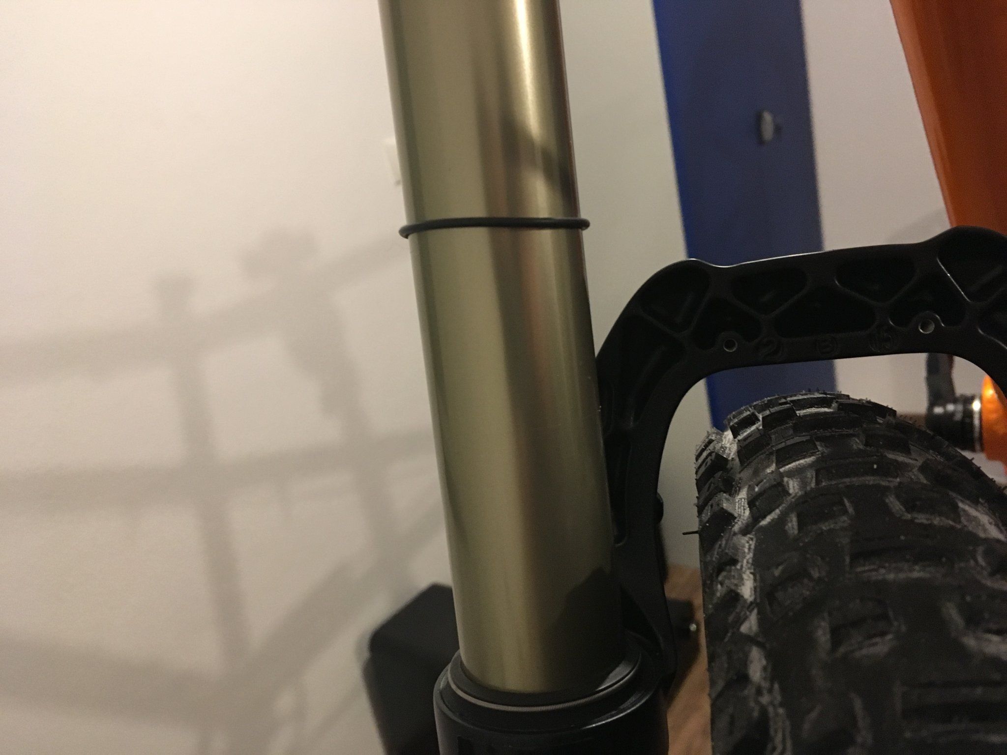

Da ich nach langer Recherche im Netz kein passendes Tandem gefunden habe, hab ich mich dazu entschlossen, selbst was zusammenzustellen.
Die meisten Teile hab ich "gebraucht wie neu" hier im Marktplatz ergattert. Vielen Dank an die Community für die fairen Preise und Parts im tadellosen Zustand!!!
Nachdem ich über ein Jahr einiges an Teilen zusammengetragen habe und unser Hausbau endlich fertig ist, konnte es letzte Woche losgehen.
Noch kurz die verwendeten Teile:
Rahmen - x-peria Tandem
Gabel - Fox 36 Talas (QR15 100mm Achse) <- soll noch auf 140mm Federweg getraveled (schreibt man das so?) werden
Bremsen - Magura MT5 mit Hope 203mm floating Disc
Naben - Hope Pro4 Evo mit Stahlfreilauf
Speichen - DT Alpin
Felgen - Mavic ex630 (36 Loch/30er Innenweite)
Nippel - Sapim Polyax 14mm
Kassette - Sunrace
Kurbeln und Innenlager - Raceface Turbine
Lenker und Vorbau - Raceface Turbine (suche ich aktuell noch)
Schaltgruppe - Sram GX 2x11
Reifen - Specialized (???) 27,5 x 2.6

Reifen an Tandem scheinen immer so ein Problem zu sein. Ich habe zwar eine völlig andere Variante (Aerospokes mit Conti 4Seasons), aber ich habe es selten unter einer Stunde je Reifen geschafft ...

Ich stell heut Abend mal ein paar Bilder ein. Erste Ausfahrten wurden gemacht und für absolut positiv befunden. Die Geometrie passt sehr gut, Handling ist sehr gewöhnungsbedürftig aber sehr agil (für ein Tandem).
Bremsen gehen richtig gut. Vortrieb ist genial, auch bei Gegenwind!

Beim Vordermann wurde die rechte Kurbel nach links gebaut und umgekehrt. Die Pedale musste ich zerlegen und ebenfalls die Achsen von Rechts auf Links tauschen.
Hinten wurden zwei rechte Kurbeln verbaut und dementsprechend in das linke Pedal eine rechte Achse geschraubt (gibts einzeln).
Zur Sicherheit hab ich die Gewinde eingeklebt, wobei ich nicht glaube, dass sich da etwas lockert.
Die Optik war mir der Spass wert!

Hast du einen 2x11 oder 2x10 Antrieb geplant? Sonst wäre doch auch kompletter Antrieb auf rechts möglich gewesen?
@Xayok
es ist eine 2x11 kombi geworden. Ansonsten hätte man das Ritzelpaket auf eine Seite legen können. Nachteil dabei ist halt, dass es mit der Kettenlinie ein gebastel wird. So hab ich die Standardkettenlinie der 2x11 auf der rechten Seite und links ist es ja wurscht!
Es läuft auch noch alles!
