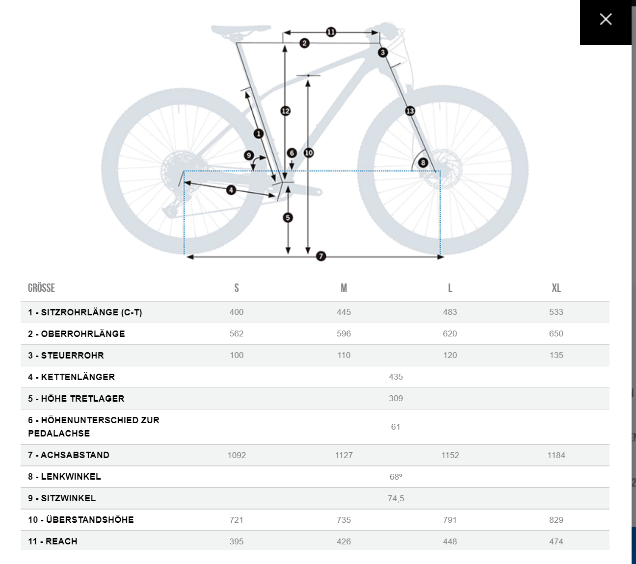

Eine Rahmengröße von 483 mm bei Größe L ist relativ klein oder irre ich mich da?
Ich habe etwas Angst, dass mir das Bike am Ende zu kurz ist.
Ich bin aktuell beim Orbea Alman H20. Die Geo vom 2022 und 2021 Modell müsste ja gleich sein.

Die Sitzrohrlänge hat aber nix mit der Länge des Bikes zu tun?
entscheident im Sitzen ist das Oberrohr plus der Vorbau. Im Stehen der Reach.
Hier ist das Alma genauso lang wie das Jealous und deutlich langer als das ZR Team.
Grösse L sollte dir passen.
Ich bin z.b . 180 mit SL 85 und fände das L für mich perfekt von den Werten her...und mag allgemeinen eher etwas längere Bikes.

Der nächste Händler (liquid-life) ist leider 1,5h Fahrtzeit pro Strecke entfernt. Dafür habe ich gerade keine richtige Zeit. Ich habe nur ein wenig Angst, dass das Alma H20 2021 bald wieder weg ist.
Scheinbar tendieren alle zu L.
In einem anderen Forum hat jemand das M30 und der hat mir auch L empfohlen.
Weiß jemand, ob die H- und M-Variante von der Geo gleich sind?

L beim Alma ist prinzipiell gut aber mit dem verbautem 90mm Vorbau wohl zu lang. Da würde ich max einen 70mm Vorbau sehen. Damit wären wir beim gleichem Reach wie beim Grand Canyon in L, welches aber noch 2cm mehr Stack hat und du dann einen Tick aufrechter sitzen würdest. Das wäre dann aber auch Geschmackssache und lässt sich alles noch etwas durch Anbauteile richten.
Mit dem Vorbau werde ich mal ein wenig rumspielen.
