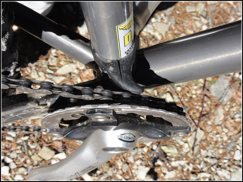

Ich hab das bei meinem AM Hardtail so gelöst:
Funktioniert einwandfrei, ist die Frage ob die "Finne" bis zu deinem 42-er KB hinausreicht.

@Third Eye du hast ja auch ein Kettenblatt außen, ich denkt mal mit Bashguard oder so würde es gehen aber an nem XC sieht das ziemlich bescheiden aus
