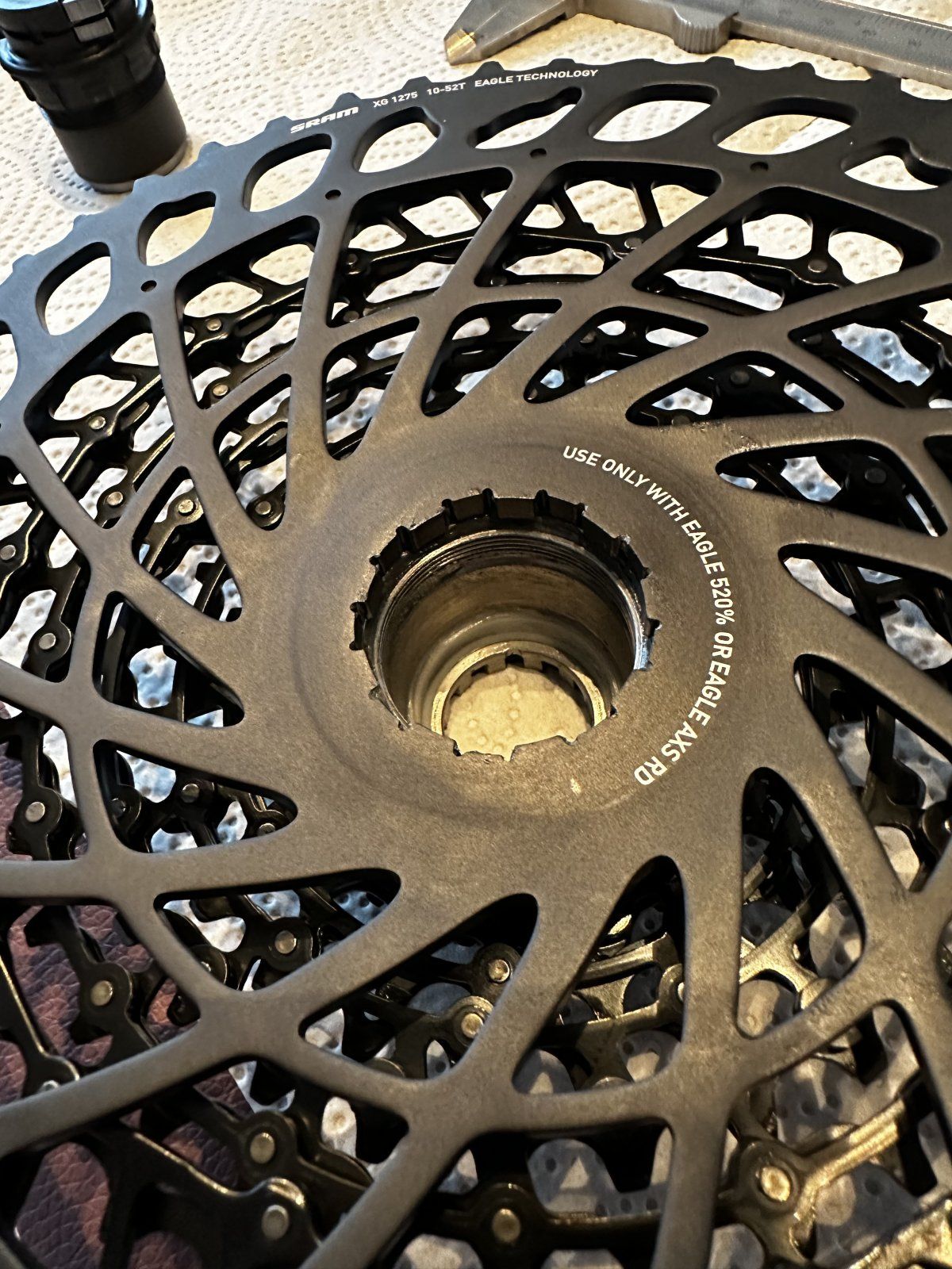

Ich stehe gerade vor einem Problem bei der Montage meiner neuen XG-1275 Kassette.
Vorgeschichte: ich habe meinen Freilauf von HG auf XD gewechselt (Roval bzw. Formula) Nabe am Stumpjumper). Soweit so gut.

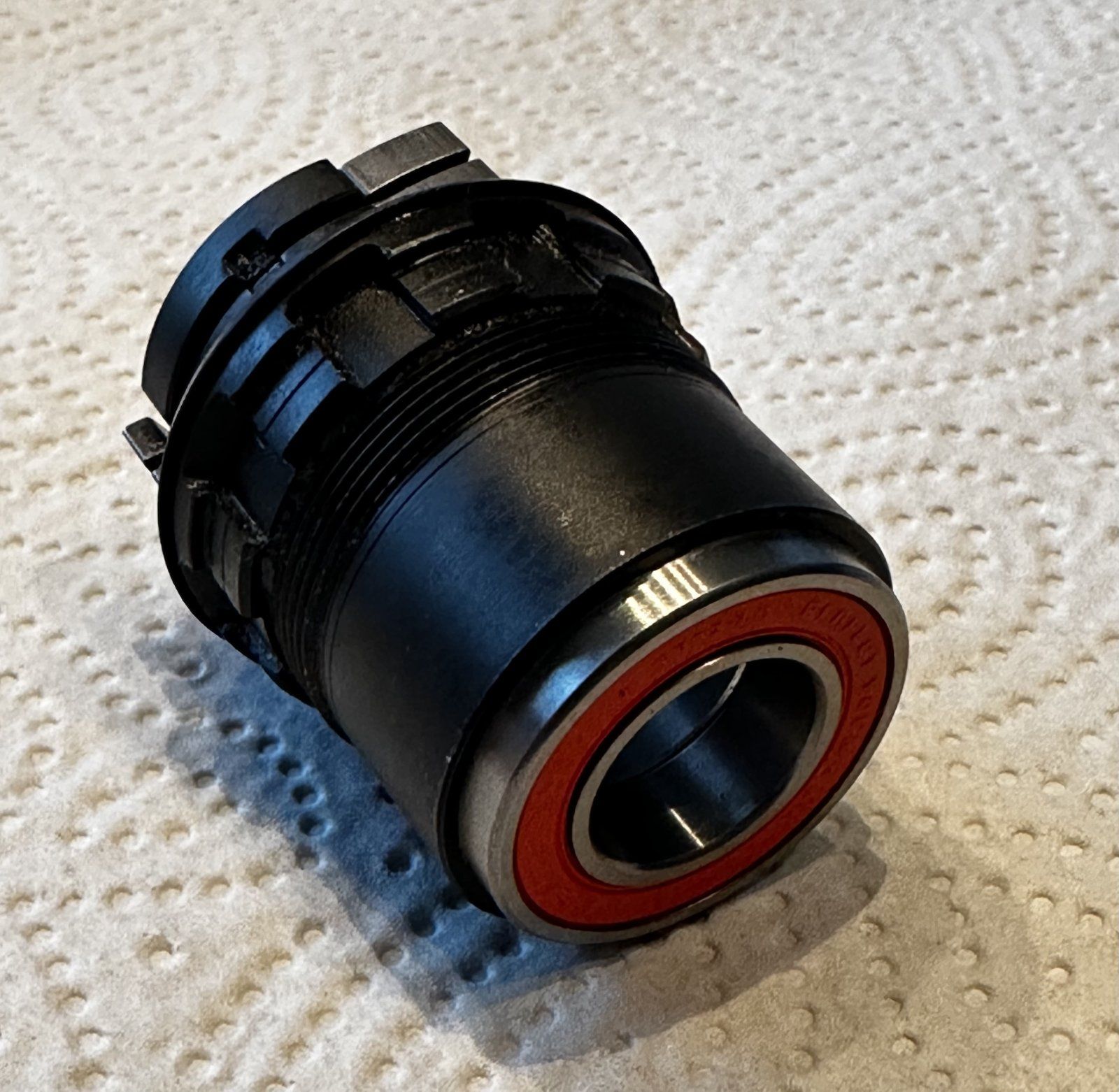

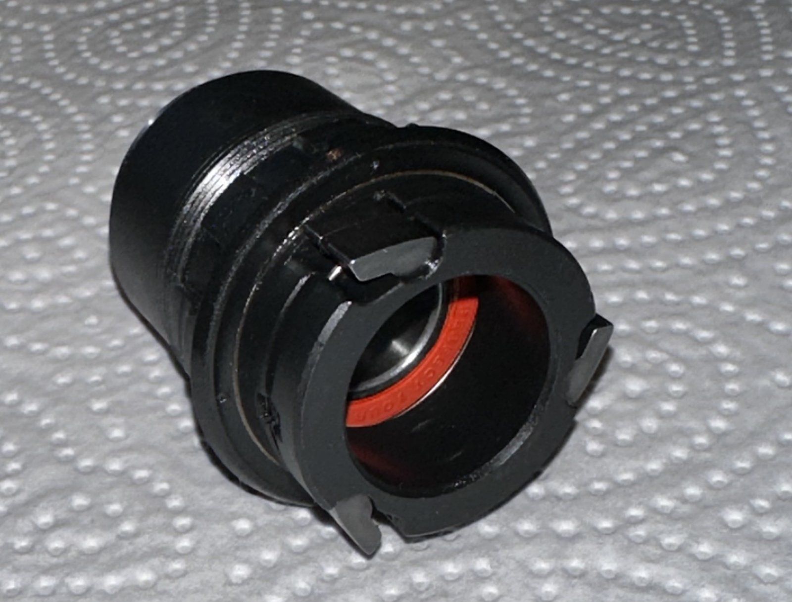

Problem: Der Freilaufkörper hat zwei Lager - eins innen, eins aussen (siehe Bild 1 & 2) mit einer Hülse dazwischen. Wenn ich jetzt die Kassette auf den Freilaufkörper aufschraube, drückt offensichtlich das äussere Lager massiv auf die Hülse, sodass sich die Lager nur noch schwer oder gar nicht mehr drehen.
Diese Situation tritt auch schon dann auf, wenn die Kassette noch nicht vollständig aufgeschraubt ist.
Meine Vermutung: Das äussere überstehende Lager drückt auf den weissen Kunststoffring (Bild 3) im inneren der Kassette und leitet den Druck über die Hülse an das andere Lager weiter. Durch diese Verspannung blockieren die beiden Lager.
Ich würde erwarten, dass das Lager in den Ring rutscht anstatt an diesem anzuliegen.
Kennt jemand diese Problematik und hat eine passende Lösung?
Vielen Dank für eure Hilfe!

Über das Lager gehört anscheinend noch eine Kappe:

Ist das nabenzeitige (innere) Lager richtig drin? Das sieht ein bisschen komisch aus auf dem Bild und ist auch ein bisschen ungewöhnlich, dass man den äußeren Lagerring noch sieht.
Ja, das Lager ist richtig drin, es gibt auch keinerlei Spalt zwischen den Lagern und der innenliegenden Hülse. Auf dem Bild im Onlineshop steht das Lager auch raus. Soll wohl also so sein.

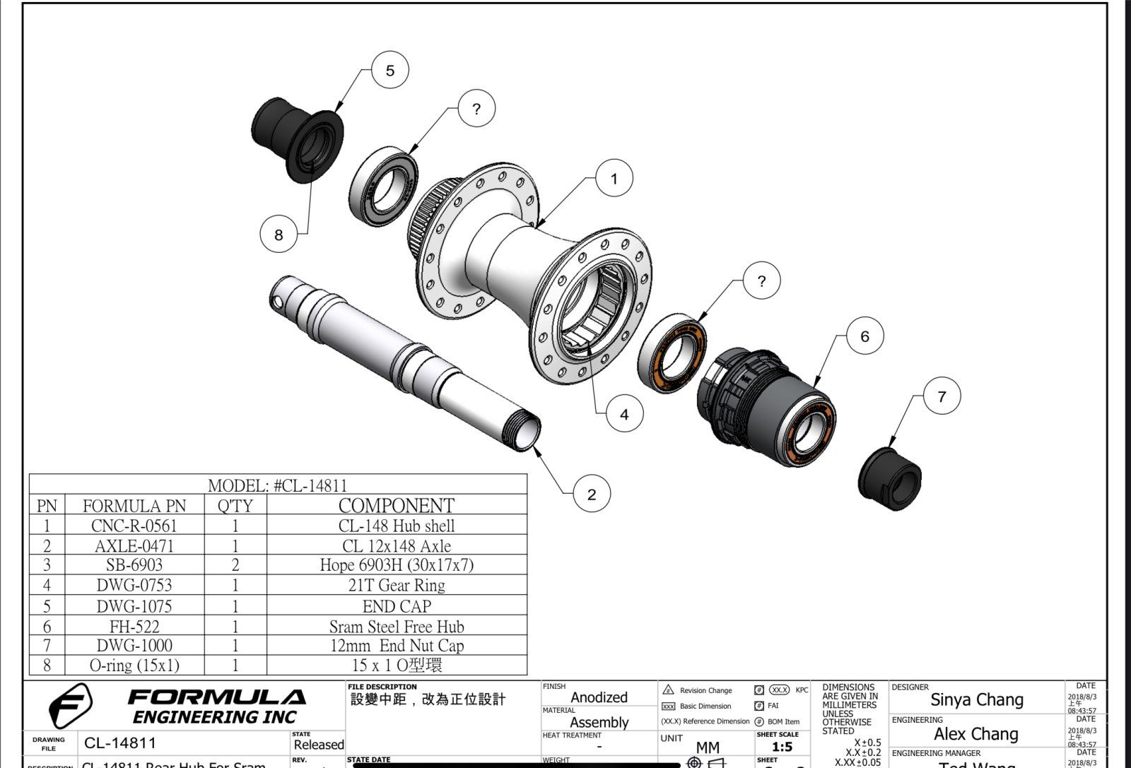

Mein Stumpjumper ist das Comp Carbon aus 2020. Laut bestbike ist das hier der korrekte Freilaufkörper (FLK):
https://webshop.bestbike.de/de/formula-freilauf-xd-drive-freehub.html (S192100006)
Die Endkappe (Nr 7 in der Explosionszeichnung) ist beim FLK dabei gewesen und wurde entsprechend montiert.
Ah, alles klar. Dann hat das 2020er noch einmal eine andere Nabe. Du könntest höchstens noch einmal den alten FLK mit dem neuen vergleichen, ob der prinzipiell gleich aussieht.
Die Lager selber sind auch freigängig?
Ja, ohne Druck auf den Lagern bewegen sie sich einwandfrei.
Ich hab jetzt erstmal alles zusammengeschraubt und hoffe einfach darauf, dass sich das alles „einspielt“. Irgendwann gibt‘s dann nen ordentlichen LRS. Der Standard LRS auf den Specialized Rädern kommt ja generell in den Kritiken nicht so gut weg…

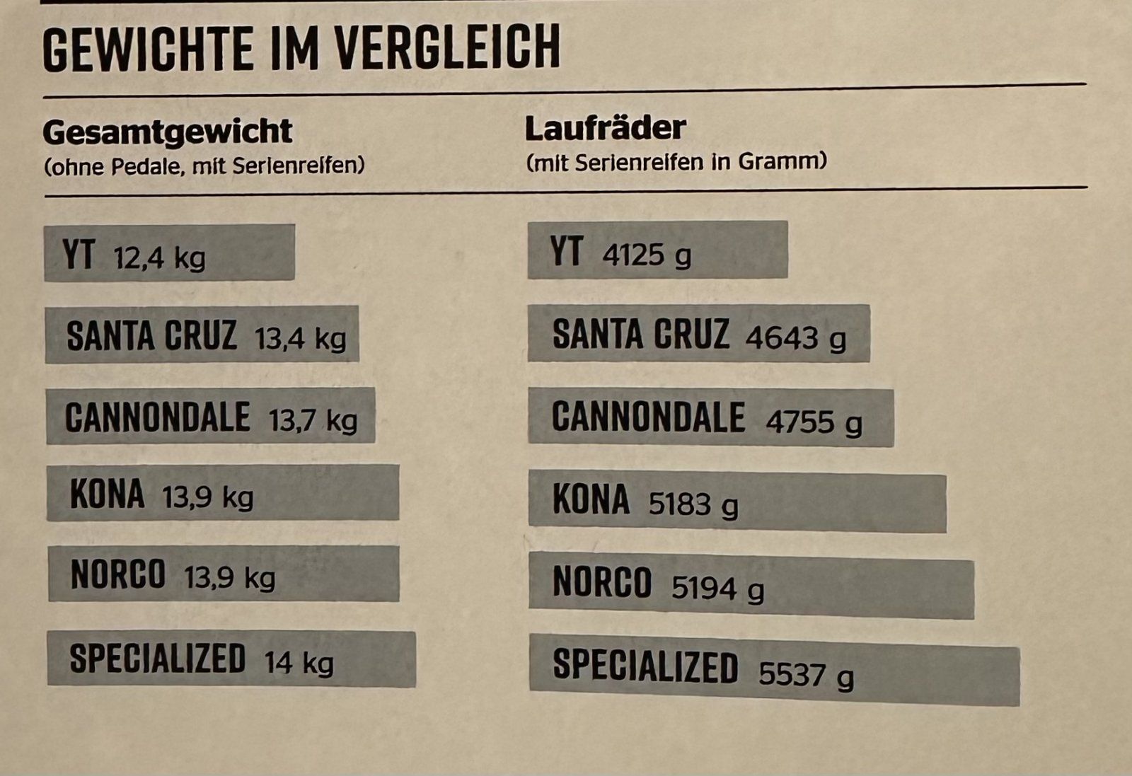

Naja der LRS vom 2020er ist der Roval Traverse Alu mit den Roval/Formula Naben. Laut Freeride Magazin liegt das Gewicht des komplettes LRS bei 5537g.
Hier wurden das Stumpi Comp Carbon mit YT Izzo Pro Race, Santa Cruz 5010 CC, Norco Optic C2, Kona Process134, Cannondale Habit Carbon 2 verglichen.
Ob hier auch Kassette, Bremsscheiben usw. mitgewogen wurden, geht aus dem Artikel leider nicht hervor. Zum YT muss man dazu sagen, dass es ein Carbon LRS ist… damit außer Konkurrenz.
Das müsste eigentlich mit allem sein, also wie aus dem Bike entnommen. So hab ich es zumindest in Erinnerung, dass es so früher in Tests beschrieben war und ich glaube nicht, dass die Bikebravos sich die Mühe machen da irgendwas abzubauen.
Ja, die wiegen immer alles. Das sagt recht wenig über den LRS aus.
Andere Reifen machen da ja schnell schon einmal mehrere Hundert Gramm aus. Das Izzo kam z.B. mutmaßlich mit Maxxis Forekastern, die in 29" 700-800g wiegen. Das 2020er Stumpi kam mit Butcher und Purg, die im Bereich 900-1000g liegen. Das Izzo hat wie du schon schreibst einen Carbon LRS, während das 5010 nur 27,5" hat.
Die Kassette wird auch mitgewogen. Das sieht dann schnell noch schlechter für den Stumpi LRS aus, weil da eine bleischwere NX drauf ist. Die X01 bzw. XX1 vom 5010 CC und Izzo wiegen 160g weniger.
Ob eines von den Bikes tubeless war ist auch etwas unklar. Das Stumpi wird aber vermutlich mit Schläuchen gewesen sein. Meine Laufräder mit Serienkomponenten waren tubless bei 5350g.
