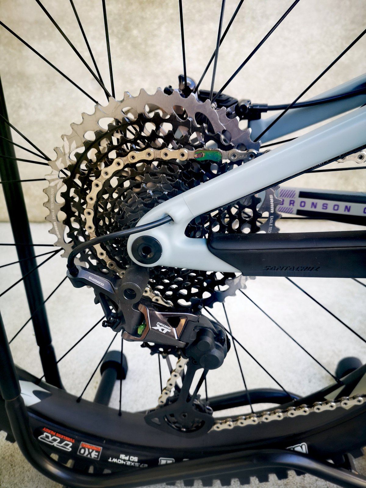

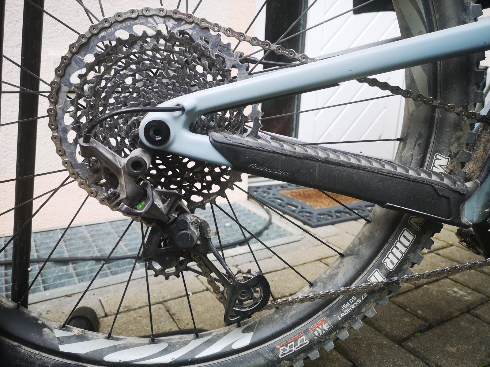

Läuft bei mir.
XT Schaltwerk und Trigger
X01 Kurbel, Kasette und Kette
Kannst du noch ein bisschen was zu der Schaltqualität oder anderen relevanten Punkten sagen? Wieviel Kilometer hast du damit schon runter?
Gefahren weniger als ich wollte. Hatte verletzungsbedingt 4 Wochen Pause :heul:
Wären bisher vielleicht 300km.
B-gab ist ganz raus gedreht.
Kette hab ich aufs Kettenblatt und großes Ritzel. Nicht durchs Schaltwerk. 4 Glieder Überlappung plus Kettenschloss.
Kette schlagen ist mir bisher nix negatives aufgefallen.
Die sortenreine X01 Eagle vom anderen Bike läuft vielleicht bißchen geschmeidiger. Ist aber auf keinen Fall störend.

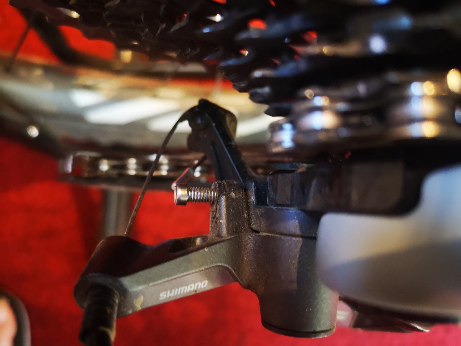

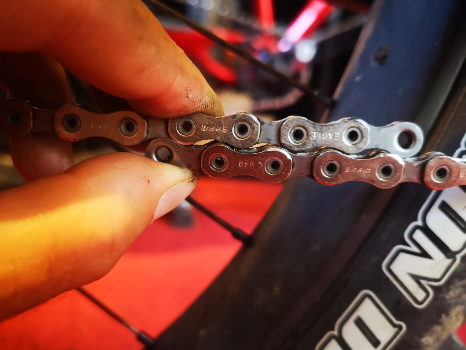

Hi, noch zwei Fragen:
  • Hast du den B-Gap mit Hilfe der Markierung eingestellt oder geht das gar nicht wegen dem einen Zahn unterschied?
  • Wieso hast du 4 überlappende Glieder gemacht, laut XT-Anleitung sollten es 5-6 sein
Seite 11: https://si.shimano.com/pdfs/dm/DM-MARD001-03-GER.pdf
Danke & Grüße
MAster
Sorry für die späte Antwort
Hab nicht in die Anleitung geguckt.
Eingestellt hab ich frei schnauze. :ka:
4 Glieder passt für mich. Und ich hab die Möglichkeit ein kleineres Kettenblatt für Mehrtagestouren zu montieren. Ist zumindest meine Hoffnung. Wenn ichs bei mir angucke, passt die kettenlänge so. 2 Glieder mehr wirds glaub ich zu locker.
Hier siehst wies bei mir aussiehst
Gruß Nico
Die Kettenlänge ist grenzwertig. Hast du mal die Luft aus dem Dämpfer gelassen und den Hinterbau ganz eingefedert? Bei einem gedämpften Schaltwerk hat man eigentlich keinen Grund die Spannung auf diese Weise zu erhöhen.
Das passt schon. Hab ich natürlich gecheckt. Komplett einfedern geht.
Zudem fahr ich ja niemals nicht in Situationen, bei denen der federweg komplett genutzt wird, auf dem größten Ritzel .
Aber ja, kürzer sollte die Kette nicht mehr sein.
