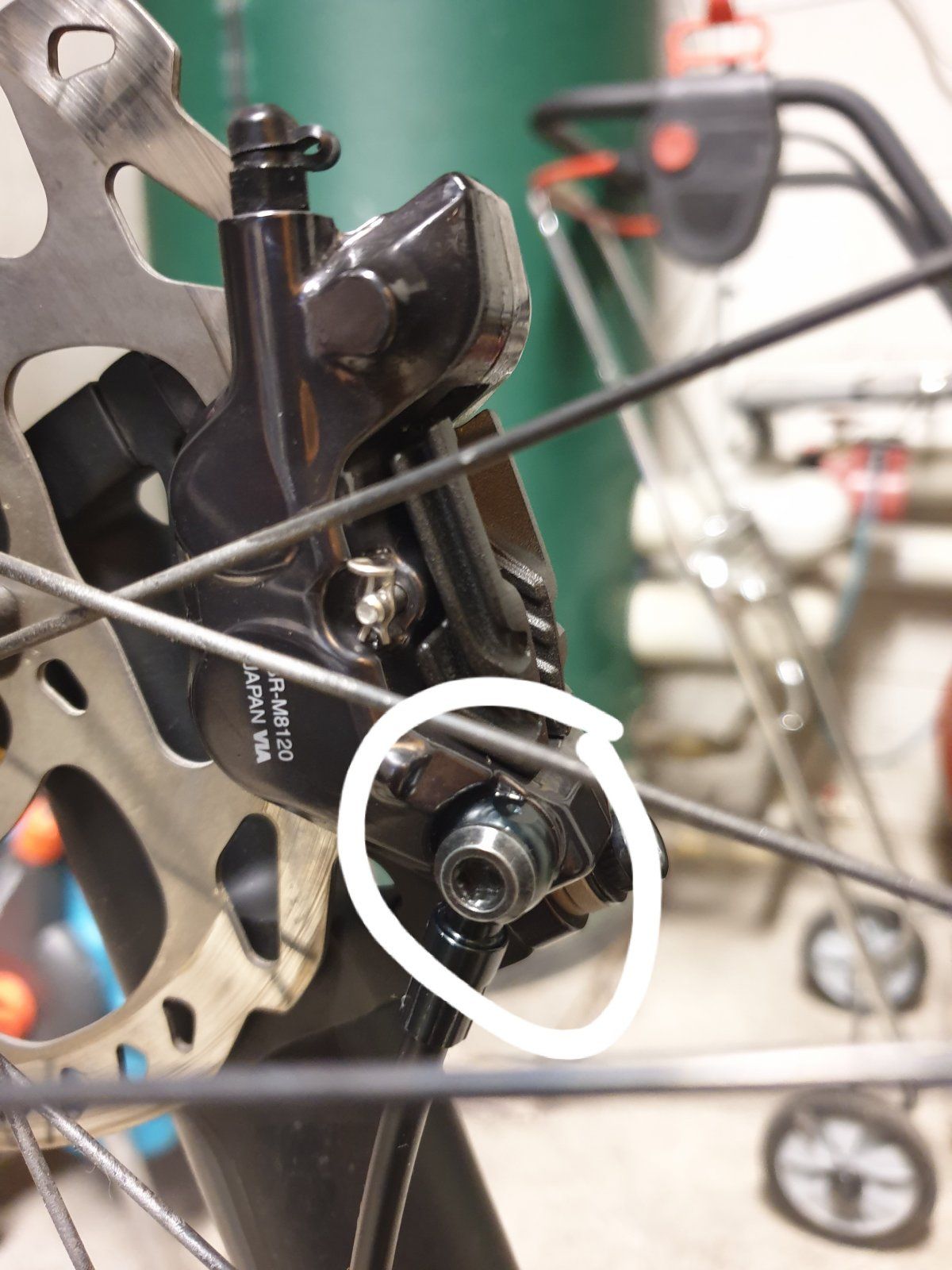

Hallo zusammen,
An meinem Fully aus diesem Jahr habe ich Probleme mit der Vorderbremse. Sie verliert Flüssigkeit, welche dann vermutlich auf die Beläge gelangt und deshalb extrem quietscht und auch nicht die gewünschte Bremsleistung abruft. Ist eine 4 Kolben XT Bremse
Ich habe ziemlich sicher die Stelle gefunden (hier war es sehr ölig, siehe Bilder, Fahrrad steht auf dem Kopf)
Wie kann ich das Problem beheben?
Vielen Dank!

Das einfachste wäre zu prüfen, ob die Leitung ausreichend festgezogen ist. Ist das der Fall, kannst du die Leitung demontieren und prüfen ob die Dichtungen defekt sind und diese ggf. ersetzten.
Ich gebe zu Bedenken, dass der Anschluss der tiefste Punkt an dem Sattel ist. Selbst wenn die Undichtigkeit an einer anderen Stelle wäre, z. B. ein defekter Kolben, würde sich die Flüssigkeit in der Nähe des Anschlusses sammeln. Ich würde da nochmal genau nachschauen bevor du evtl. an der falschen Stelle suchst.
Was sagt denn dein Händler?
Gruß xyzHero
Edit: Das Foto war auf dem Kopf aufgenommen ;)

In dem du erstmal definitiv feststellst, wo die Plörre rauskommt - Kolben oder Banjo.
