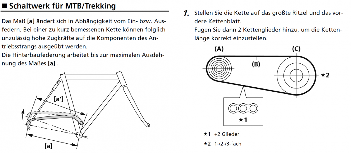

Kann man die Faustformel für die Kettenlänge beim neuen XT-Schaltwerk nicht mehr anwenden, da die Schalröllchen größer geworden sind?!
Habe vor kurzem auf 1x11 (11-42 32T) umgebaut und die Kette passend abgelängt.
Bin wie folgt vorgegangen: Kette auf das größte Ritzel und dann bei Überlappung+2Glieder gekürzt. Kam damit auf 110 Glieder. Wenn ich dem Internet-Rechner folge (Kettenstrebe 441), komme ich ebenfalls auf diesen Wert.
Das Problem: Der Käfig sitzt beim 11er Ritzel bereits zu weit unten.
Kann es, abgesehen von einer zu kurzen Kette, noch eine andere Ursache dafür geben?!

Mach mal ein Bild auf dem größtem Ritzel. Ich Tippe auf Umschlingung nicht ideal eingestellt.
Ist das ein direkt-Mount Schaltauge?
Als Tipp noch :
Die Faustformel gilt nur für Hardtails, beim Fully soltle man noch das Einfedern bedenken.
Außerdem hat Shimano und jeder Hersteller ausführliche Anleitungen, allgemein ein guter Ansatzpunkt wenn man sich nicht sicher ist.
Danke für den Hinweis! Darauf habe ich nicht geachtet...
Wird die Strecke denn nicht kürzer, wenn der Hinterbau einfedert? :ka:
Werde ich mal suchen. Müsste man doch auf der "http://si.shimano.com/" HP finden oder?!

Genau, bei http://si.shimano.com/ nach m8000 suchen und RD als Kennung
Habe nach der CN-HG701-11 gesucht und folgendes gefunden:
Die Kettenlänge stimmt also grundsätzlich. Allerdings habe ich nicht im eingefederten Zustand gemessen...
Hoffe das dies die Lösung ist.
An der Kette liegt es aber erstmal nicht.
Was kann denn noch das Schaltwerk so limitieren, wenn es ansonsten korrekt durchschaltet?
Was ist denn das Problem, außer dass es suboptimal aussieht?
Der Schräglauf der Kette ist bei 42-32T extrem. Vermute mit einer etwas längeren Kette, könnte sich die Linie etwas "entspannen".
Außerdem ist ein Steinkontakt natürlich wahrscheinlicher, wenn der Käfig so tief hängt.
Das wird nichts bringen. Auch wenn die Kette länger ist, beim Treten gibts oben die Zugkräfte an der Kette. Oben wird sie gespannt. Und egal wie lang, der Schräglauf bleibt oben gleich.
Hab bei meiner 11-fach XT die Kette auch so abgelängt, dass sich bei voll eingefedertem Hinterbau und Kette auf dem großen Ritzel eine Überlappung von 2 Kettengliedern gibt. Passt.
Danke für die Info!
@Tob1as Nochmals danke für den Hinweis mit dem Hinterbau...:bier:
Habe die Kette jetzt im eingefederten Zustand angepasst. Es haben zwei Glieder gefehlt. ;)
Sieht jetzt schon besser aus:
