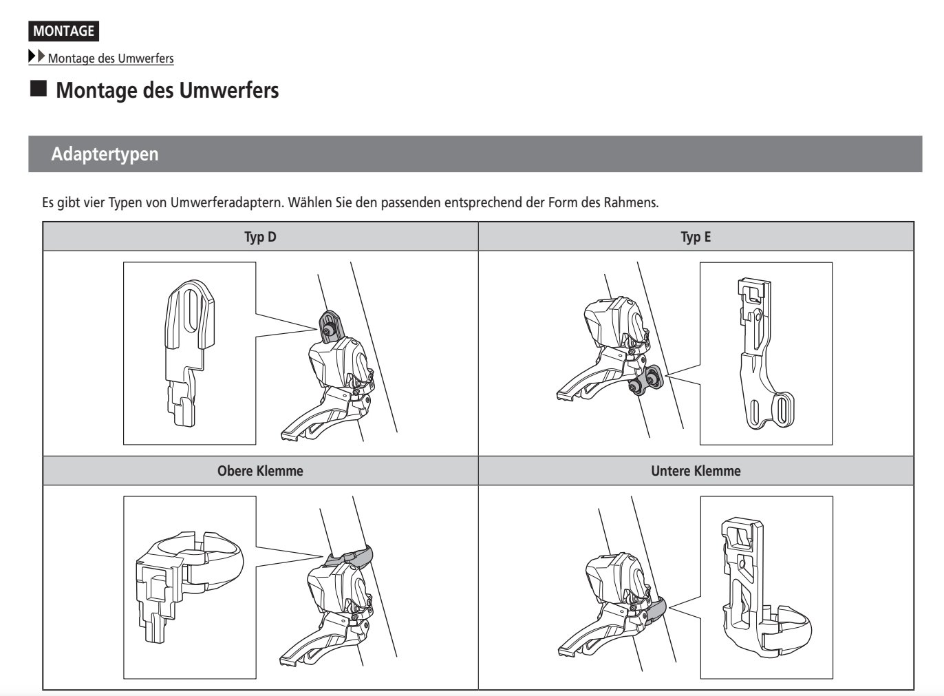

Würde hier die Kettenlinie passen? 🤔 Und brauch ich für den Umwerfer noch einen Adapter? Welcher wäre das dann? Das sieht in der Anleitung nicht wirklich kompatibel aus.
Würde es auch Probleme mit der Höhe des Umwerfers geben oder regelt das der Adapter? Am Rahmen sind halt standardmäßig die Bohrungen für den Sockel der Road-Umwerfer.

Ja genau, das ist das andere Thema. Den Umwerfer kann man gar nicht wie die Road-Umwerfer an dem Anlöt-Sockel montieren, oder? Am alten Alu-Rahmen hab ich eine Schelle montiert, die konnte ich tiefer setzen. Das Sitzrohr an dem neuen Carbon-Rahmen dagegen wird nach unten halt schon sehr unförmig. Eine Schelle wird man da nicht nehmen können. Ist es damit dann unmöglich oder gibt es wohl irgendeine Lösung? 🤔

Der Umwerfer FD-M8070 passt nicht an Anlötsockel vom Rennrad, siehe die Zeichnungen im ersten Post.
Wenn, dann funktioniert der FD-M8070 nur mit einer der beiden Schellen/Klemmen für Montage oben oder unten. Und ob dann der Schellendurchmesser passt, weiß man nicht.

.... Für den Umwerfer gibt es ja zwei Schellenadapter, top swing und down swing. Eventuell wird die down swing Schelle funktionieren.
Da der TE schreibet das eine Schelle nicht möglich ist da das Sitzrohr das nicht zulässt bringt ihm also ein Schellenadapter recht wenig
.... Das Sitzrohr an dem neuen Carbon-Rahmen dagegen wird nach unten halt schon sehr unförmig. Eine Schelle wird man da nicht nehmen können. Ist es damit dann unmöglich oder gibt es wohl irgendeine Lösung? 🤔

Nicht "am", sondern direkt darüber.
Über dem Sockel würde der Umwerfer mit der High Clamp ziemlich genau so sitzen wie der GRX-Umwerfer für das 46er Blatt. Die Schelle müsste also weiter runter, unter dem Sockel ggfs. schon wieder zu tief und generell halt fraglich mit der From des Sattelrohres.
Das hier wäre die Schelle, die ich bräuchte, oder? https://amzn.eu/d/h4Bs0bb
