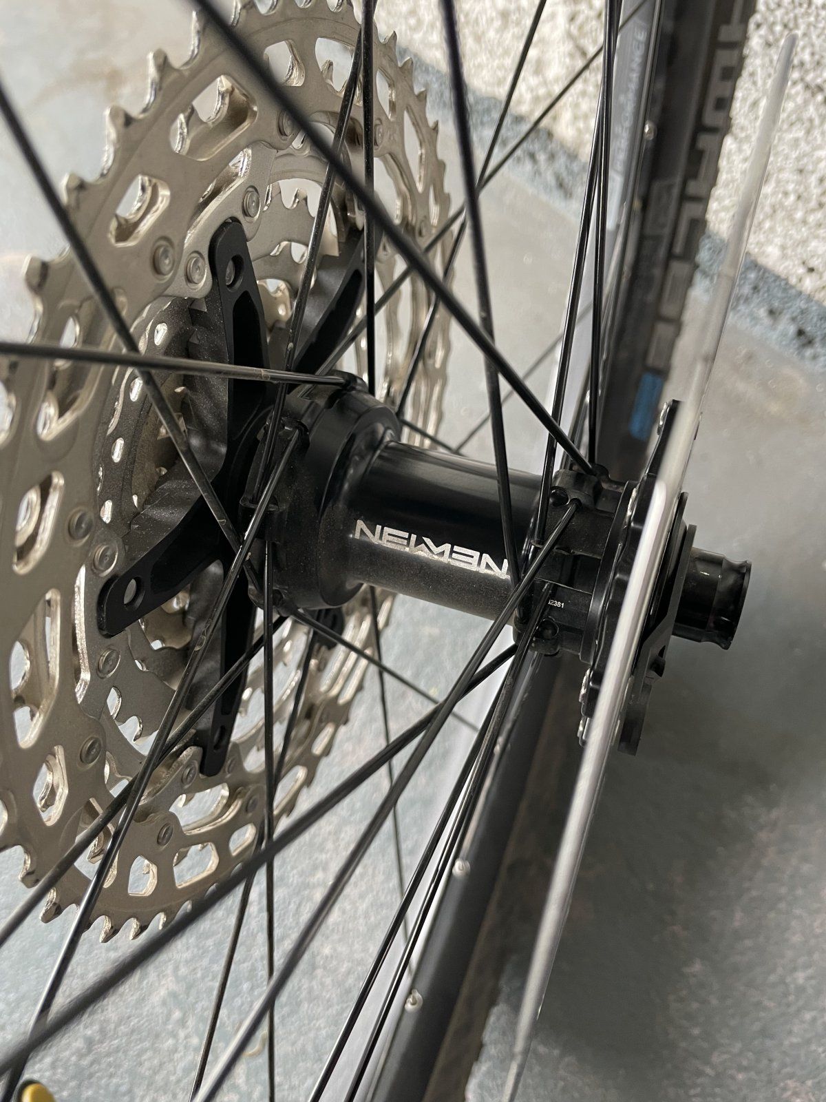

Mach mal Bilder, wir können deine Nabe nicht sehen 🤔

Ich teste das morgen mal, anbei Infos zu meinem Laufrad, vielleicht könnt ihr damit etwas anfangen?
Newmen Performance 30, 28/28 Spokes, 15x110mm/12x148mm, Tubeless Ready
Die Performance Reihe scheint eine OEM Serie zu sein, wie bekomme ich da den Nabentyp raus?

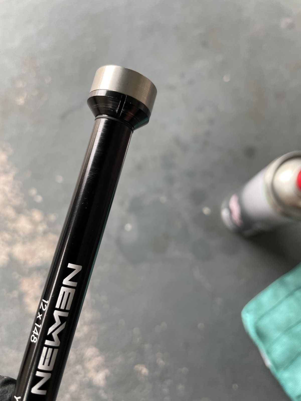

Es herrsch Ruhe im Karton, so wie ich beim Reinigen der Steckachse bemerkte, ist links auf der Steckachse ein ALU-Konus, der quietschte auf einmal, als ich die Achse mit dem Lappen abgerieben habe, also alles ein wenig gefettet und Ruhe.

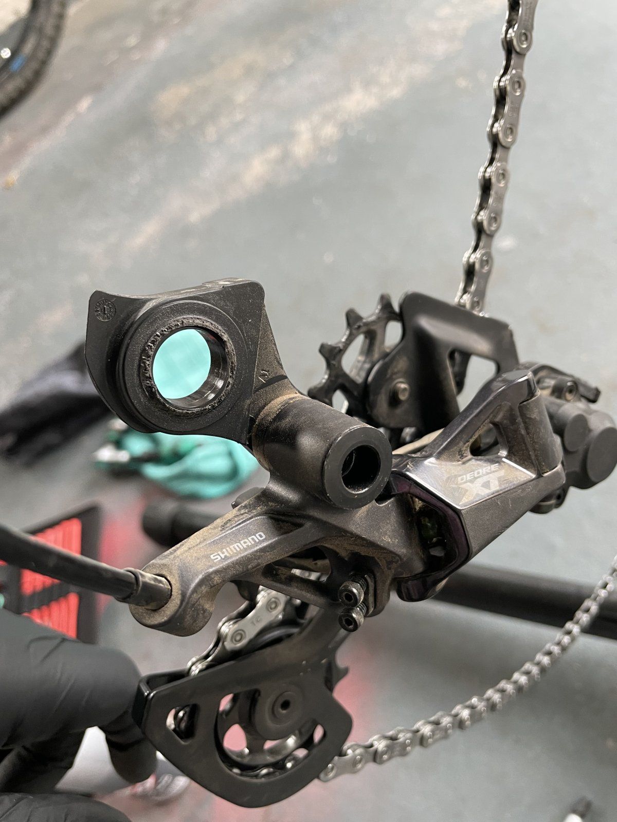

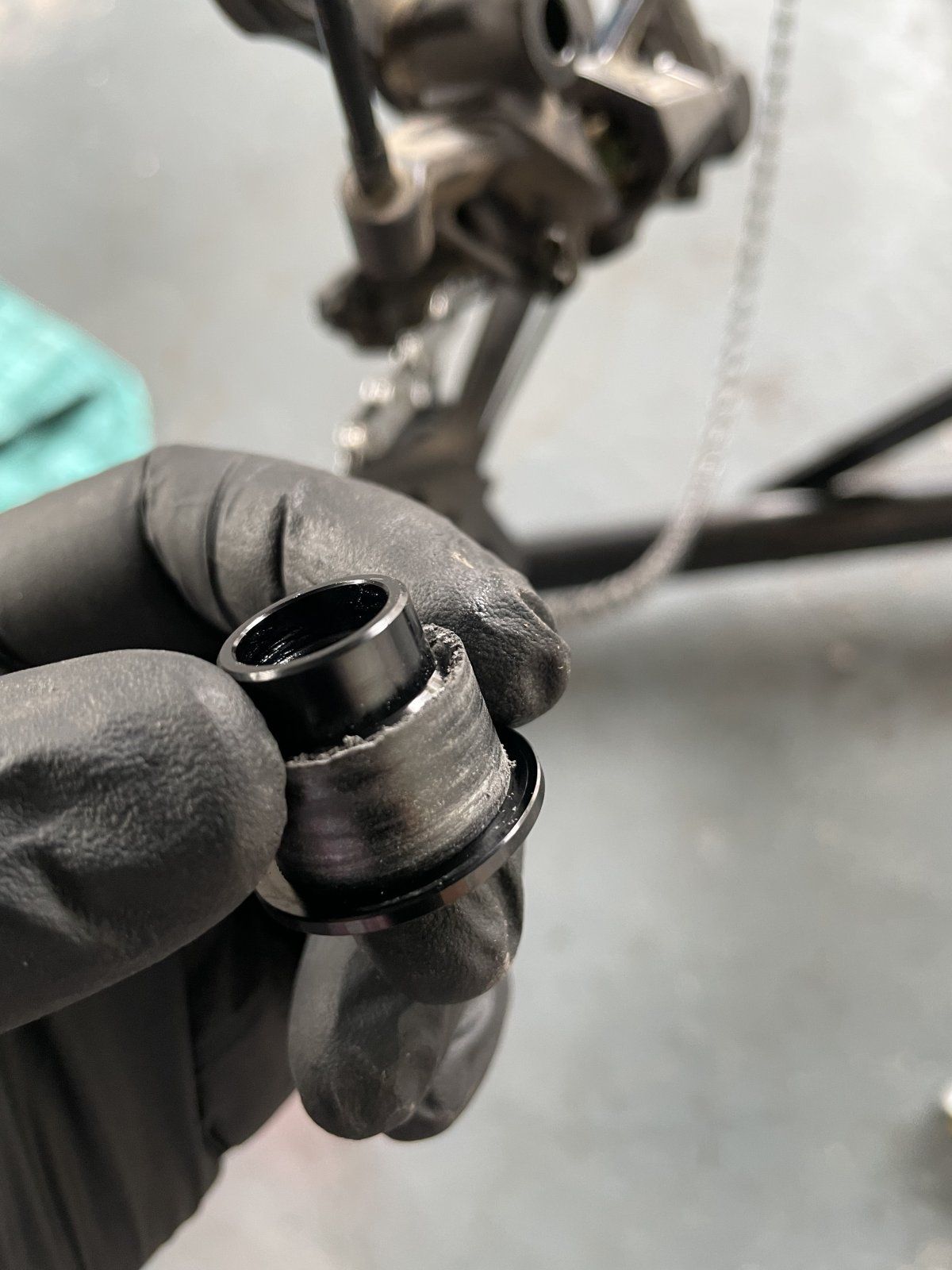

Was mir jedoch aufgefallen ist und mir ein wenig Sorge bereitet: auf der rechten Seite (Gegenmutter der Steckachse) wird die durch eine Kunststoffhülse im Rahmen zentriert. An dieser Kunststoffhülse sitzt auch der Umwerfer der Schaltung, das hat’s voneinander getrennt… vielleicht sagen die Bilder euch mehr… bekomme ich das Teil einzeln (ist am Unwerfer fest) oder muss es direkt eine neue Schaltung sein? Jetzt mit angezogener Achse ist im Grunde ja alles geklemmt, die Schaltung funktioniert auch tadellos.
hier noch ein paar Bilder der Newmen Nabe… so wie es aussieht hat diese keinen Lagerkäfig sondern verpresste Lager… und hier an der Steckachse ist auch der Konus-Übeltäter zu sehen…
