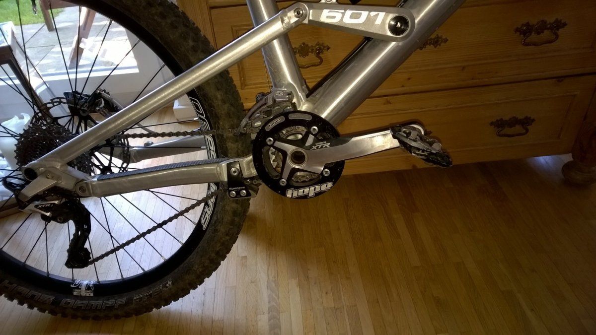

Letztendlich sieht es so aus. (für den Fall, dass es ausser mir noch jemanden interessiert)
