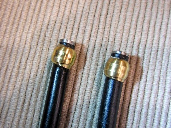

Wollte gerade nochmal eine Bremsleitung meiner kürzlich montierten BR-M9100 kürzen. Dabei fiel mir auf, dass eine geringe Menge Öl am Bremsleitungsanschluss des Hebels zu sehen war. Nach Lösen der Leitung ergab sich folgendes Bild:
Nicht so schlimm, da ich ja eh ein Stück abschneiden wollte. Nach Montage der neuen Olive und den ersten beiden Umdrehungen der Klemmschraube holte ich die Leitung nochmal raus, um den Zustand der neuen Olive zu prüfen. Die sah fast genauso aus!
Ist ja nicht meine erste Bremse, also was mache ich falsch?!
Beim Blick in den Griff erschien mir die Klemmung mit Öffnung irgendwie assymetrisch. Ich werde die Klemmstelle in der nächsten Zeit beobachten. Sollte wieder Öl austreten, habe ich wohl einen Garantiefall.

Hier mal die Leitungen linker + rechter Hebel nebeneinander:
Auch die zweite Olive ist ähnlich schief geklemmt. Wie soll man das bewerten? Gewollt? Zufall?
Und wenn man sich schon mal wundert: großflächige Abplatzung an der Entlüftungsschraube entdeckt. Auch die Lenkerklemmschrauben sehen nach dem Festziehen aus, als wären sie kurz vor "ausgenudelt". Prima XTR. Bin so medium begeistert...

Das Interessante ist, das nicht nur die Olive schräg drauf hängt, sondern des es den ganzen Zug ( Leitung ) krumm gedrückt hat..... Ich würde die auf Grantie mit den Bildern einschicken, du machst das ja nicht erst seit heute.....
Meine aktuelle Theorie lautet, der Klemmbereich im Griff ist schief oder versetzt. Aber bei beiden Griffen? Wäre schon der Knaller.
Habe bislang nur sehr positive Erfahrungen mit dem Shop machen dürfen, das sollte also zu regeln sein. Mail ist unterwegs.
