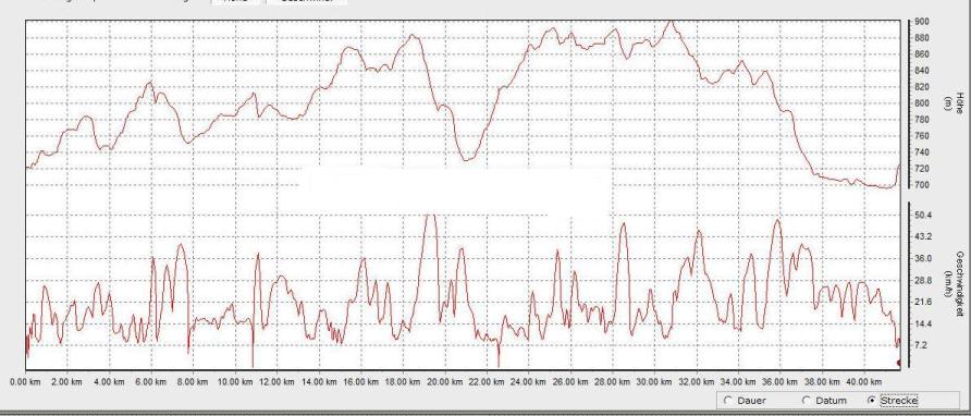

Hier mal mein Fahrprofil von gestern. ~700 hm.
Ist typisch für 95% meiner Ausfahrten.
Für das ständige Auf und Ab ist ein 1-fach Antrieb perfekt.
Mit der Übersetzung 30/11-36 bin ich nahe am ideal. Den kleinsten Gang habe ich nur 2-3mal benutzt.
Ein paar mal zuckte mein linker Daumen ins Leere. 30 Jahre Umwerfer lassen sich halt nicht so schnell aus dem Unterbewusstsein löschen :p
Bei 28km/h war Schluß mit treten. Eventuell kommt vorn noch ein 32 oder 34(mit 40er Ritzel) zum Einsatz.
Ich möchte jedenfalls keinen Umwerfer mehr haben :):):)
