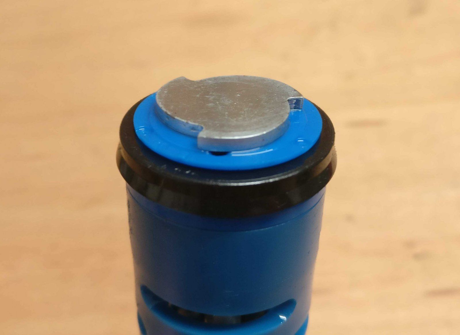

ich bin ebenfalls sehr unzufrieden mit der Performance meiner Yari gewesen und habe nach einfachen Verbesserungsmöglichkeiten gesucht. Besonders das "spiken" Aufgrund der fehlenden HSC hat mich sehr gestört.
Als ich die Motion Control Druckstufe dann mal ausgebaut habe fiel mir sofort der untere Dichtring auf. Dieser presst sich bei Kompression der Gabel an die Standrohr-Innenwand und dichtet so den Ventilkopf ab.
Durch umdrehen des Dichtrings, kann das Öl die Dichtlippe bei schneller Kompression beiseite drücken und passieren. Das sieht dann in etwa so aus:
Das hat bei mir schon extrem geholfen die harten Schläge in den Lenker bei einer Landung oder über einen Wurzelteppich zu verringern. Bedenken bezüglich der Haltbarkeit habe ich nicht, da es sich um eine rein statische Dichtung handelt.
Was ich dann zusätzlich noch gemacht habe, ist die Druckstufenbohrungen auf 3mm aufzubohren. Das hat im offenen Zustand den Effekt einer geringeren Low-Speed-Dämpfung, damit allerdings auch einem geringeren Support. Durch Schließen der Druckstufe erreicht man dann keinen kompletten Lockout mehr (den ich sowieso nie benutzt habe), sondern kommt auf eine etwas stärkere Dämpfung als im Serienzustand mit geöffneter Druckstufe. Somit lässt sich damit die Druckstufe in einem viel sinnvolleren Bereich nachstellen.
(Das Bild zeigt die komplett geschlossene Druckstufe nach dem Aufbohren)
Ich bin für den Aufwand und die Kosten (0€) des Umbaus sehr zufrieden mit den Veränderungen. Die Yari generiert viel mehr Grip und gibt deutlich weniger Feedback in den Lenker. Klar ist das nicht vergleichbar mit einer kommerziellen Lösung, da die Wirkung der Dichtung nicht bestimmbar ist, aber es hilft auf jeden Fall! :)
Was natürlich zu beachten ist, dass ich die Änderungen bei ca. 0°C Außentemperatur getestet habe und somit das Öl eine deutlichen höhere Viskosität hat, als im Sommer. Das sollte aber mit einem anderen Öl anpassbar sein.
Vielleicht ist das ja was für dich, da du auch nach einer günstigen Lösung suchst.
(Natürlich seid ihr selbst für den Umbau verantwortlich und ich übernehme keine Garantie für eventuell auftretende Schäden ;))
