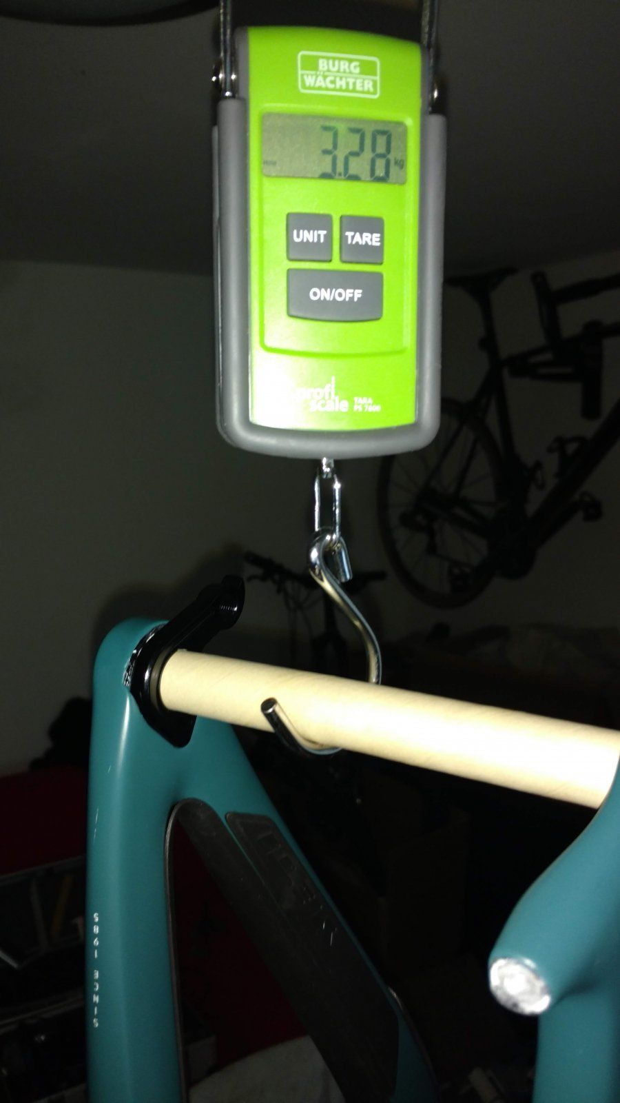

der rahmen in L wiegt 3,28kg.
das fahrfertige radl 12,34. im winter sinds dann ca 500g mehr reifen.
Top, schick mal deine Ausstattung durch.

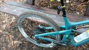

vielleicht helfen fotos; da sieht du den barzo 2,35 im vergleich zu kenda hellcat in 2,4 und 2,6. und das radl mit den vittorias.
der mezcal ist in 2,25, eigentlich genauso breit wie der 2,35 barzo.

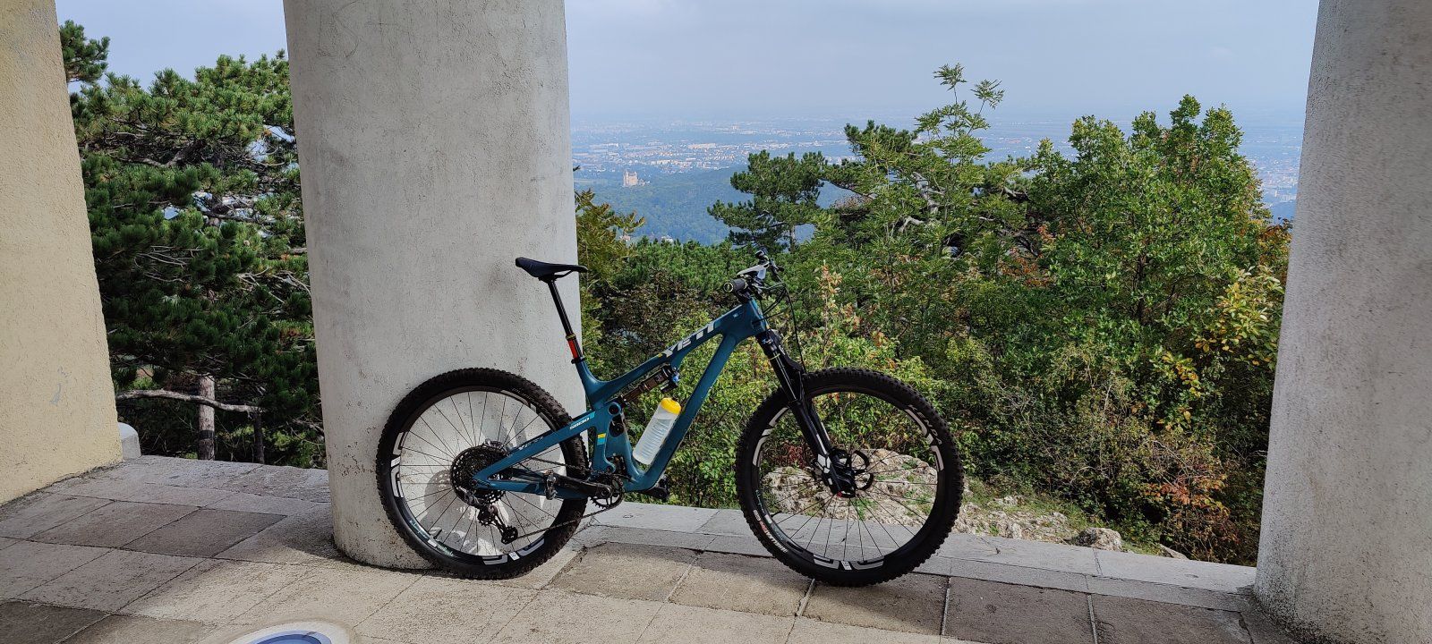

hab ich auch noch gefunden. so siehts im herbst aus:
