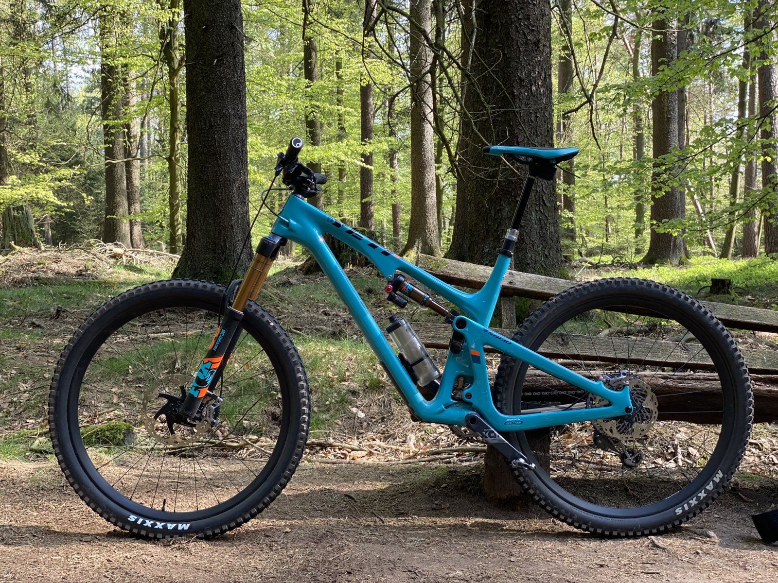

Ich habe mich jetzt auch für die "aufgebockte" Version mit 137mm / 160mm Grip2 entschieden :D. War wirklich sehr zufrieden nach dem Test. Muss wie gesagt nur vorne ein paar Spacer rausnehmen.
Beim Testen ist mir einzig aufgefallen, dass ich ab und zu mit der Pedale an den Boden komme. Evtl. muss ich eine kürzere Kurbel anbringen. Who knows.
@LDSign Wie sieht es bei dir mit Durchschlag im hinteren Dämpfer aus bzw. benutzt du da evtl Spacer drin? Bin wie gesagt 65 - 70KG schwer und springe schon ab und zu mal. Denke midestens einen Spacer muss ich wohl reinmachen sonst komm ich zu schnell an den Anschlag.
Kannst du mir sagen, was für einen Sattel du fährst? Sieht wirklich top aus!

Gratulation! :)
Fahre den Dämpfer mit einem Spacer. Bei ca. 90kg und etwa 230psi. Federweg wird voll ausgenutzt und einen (merkbaren) Durchschlag hatte ich bisher noch nicht.
Sattel ist ein Ergon SME3 "Yeti-Edition" einfach mal googlen. Ist sauteuer und eigentlich das Geld nicht wert, aber wer schön sein will...
