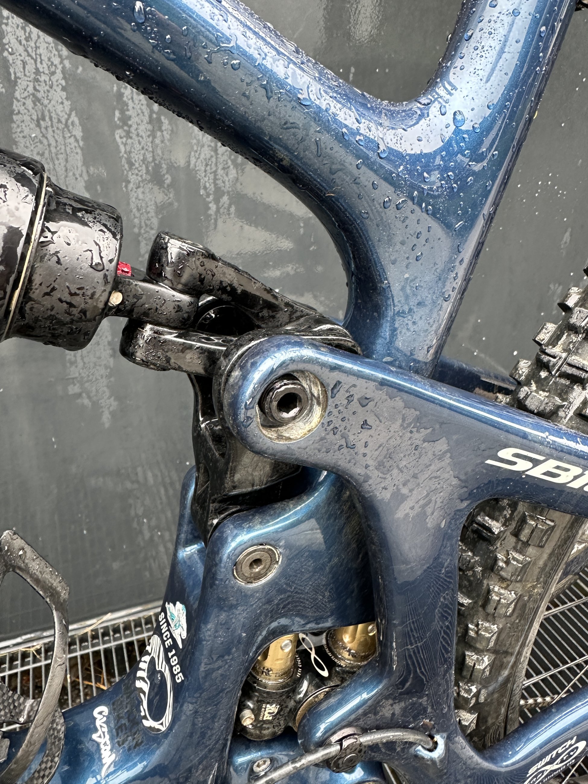

Mein SB160 ist aktuell in der Werkstatt, weil mir während meines Lenzerheide-Trips eine Hälfte der Hinterbau-Aufhängungsschraube links rausgeflogen ist.
Hat sich nach zwei Wochen herausgestellt, dass die ganze Schraube kaputt ist und dafür ein Ersatzteil bestellt werden muss, was schwer zu bekommen ist… Und ich bräuchte das Bike eigentlich am Samstag für einen schon lange vereinbarten Bikepark-Tag mit meinem Patensohn. 🤬🤯
D.h. jetzt Bike-Miete, wenn es klappt und Pedalumbau. Dafür muss ich dann extra noch mal im Laden vorbei. nerv
Hatte das sonst schon jemand? Ist 2023er Rahmen.

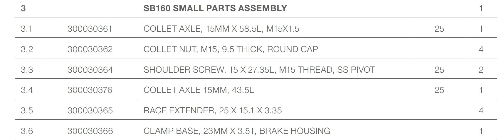

So wie das aussieht brauchst du 3.2 + 3.3 + 3.5, jeweils einmal.
Eine schnelle Google-Suche hat keinen Händler gefunden, der die Teile einzeln gelistet hätte.
Die gibt es nur im großen Rebuildkit.
https://yeticycles.com/gear/detail/sb140-160-hardware-rebuild-kit-2023-current
Ich würde den Yeti Support anschreiben und gleichzeitig die üblichen Händler in Europa abklappern ob die Einzelteile bestellbar / verfügbar sind.
Vermutlich wird dein Händler nur beim Großhändler anfragen....
Ich versteh nicht ganz, was da kaputt sein soll. Die Mutter hat sich wohl einfach verabschiedet. Aber schon seltsam, die ist ja formschlüssig im Carbon. Eigentlich kann sich nur die Schraube 3.3 beim ein und ausfedern in eine Richtung immer mit gedehnt haben. Sind ja sicher 5-6 Umdrehungen bis die Mutter komplett runter ist. Für die Diagnose hat der Laden 14mm he gebraucht?
Hattest du den Dämpfer draußen? Irgendwie verspannt wieder montiert?
Schreib doch mal den Motta von all about yeti cycles an. Evtl kann er dir gegen ein Trinkgeld die kleinteile von einem Schaufensterbike, testbike oder zweitbike vorab schicken bis er die Hardware geliefert bekommt. Ich wohne leider nicht auf deinem Weg in bikepark, sonst hättest das Zeug haben können. Hab mein Rad noch nicht mal wieder zusammen gebaut nach Madeira.
Als hotfix mal ne standart M15 Mutter probiert? Laut Tabelle sollte das Gewinde ja passen.
Der Laden meinte, Teil 3.3 habe wohl irgendeinen Treffer und kontert nicht mehr. Er habe 3.2 und 3.3 bekommen, aber die hielten auch nicht. Er hätte dann versucht, von einem Bestands-SB160 die entsprechenden Teile zu nehmen, aber da wäre dasselbe Problem. Er steht in Kontakt mit dem neuen Yeti Deutschland, mal sehen, ob die noch was haben...

Klingt irgendwie seltsam. Wenn man 3.2 und 3.3 Tauscht und es hält nicht, dann stimmt doch was anderes nicht. Naja ich drücke die Daumen. Ich bin sehr misstrauisch was Bikeshops angeht, die stellen sich manchmal an... gute Mechaniker sind leider sehr selten geworden in der Branche.
Angeblich soll Yeti Deutschland was da haben und heute per Express verschicken, damit es Freitagvormittag da ist. Mal sehen.
