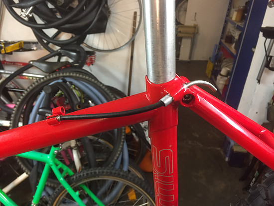

Ganz so leicht, wie gedacht, war die Lösung des fehlenden Zugführungsröhrchens für die hintere Bremse am Sattelrohrknoten dann doch nicht. V-Brake Pipe ist viel zu dünn. Also hab ich überlegt, wie ich eins bauen könnte: Hier nun Ausgangsmaterial und folgender Arbeitsschritt in einem Bild:
%5Burl=https://fotos.mtb-news.de/p/2186415][/URL]
Dann hieß es in Ermangelung einer Drehbank feilen...
%5Burl=https://fotos.mtb-news.de/p/2186413][/URL]
%5Burl=https://fotos.mtb-news.de/p/2186411][/URL]
Es entstanden zwei passende Buchsen, die ich nacheinander auf das Röhrchen einer V-Brake Pipe gepresst hab:
%5Burl=https://fotos.mtb-news.de/p/2186416][/URL]
%5Burl=https://fotos.mtb-news.de/p/2186418][/URL]
Endergebnis mit Teststück Außenhülle:
%5Burl=https://fotos.mtb-news.de/p/2186420][/URL]
%5Burl=https://fotos.mtb-news.de/p/2186421][/URL]
