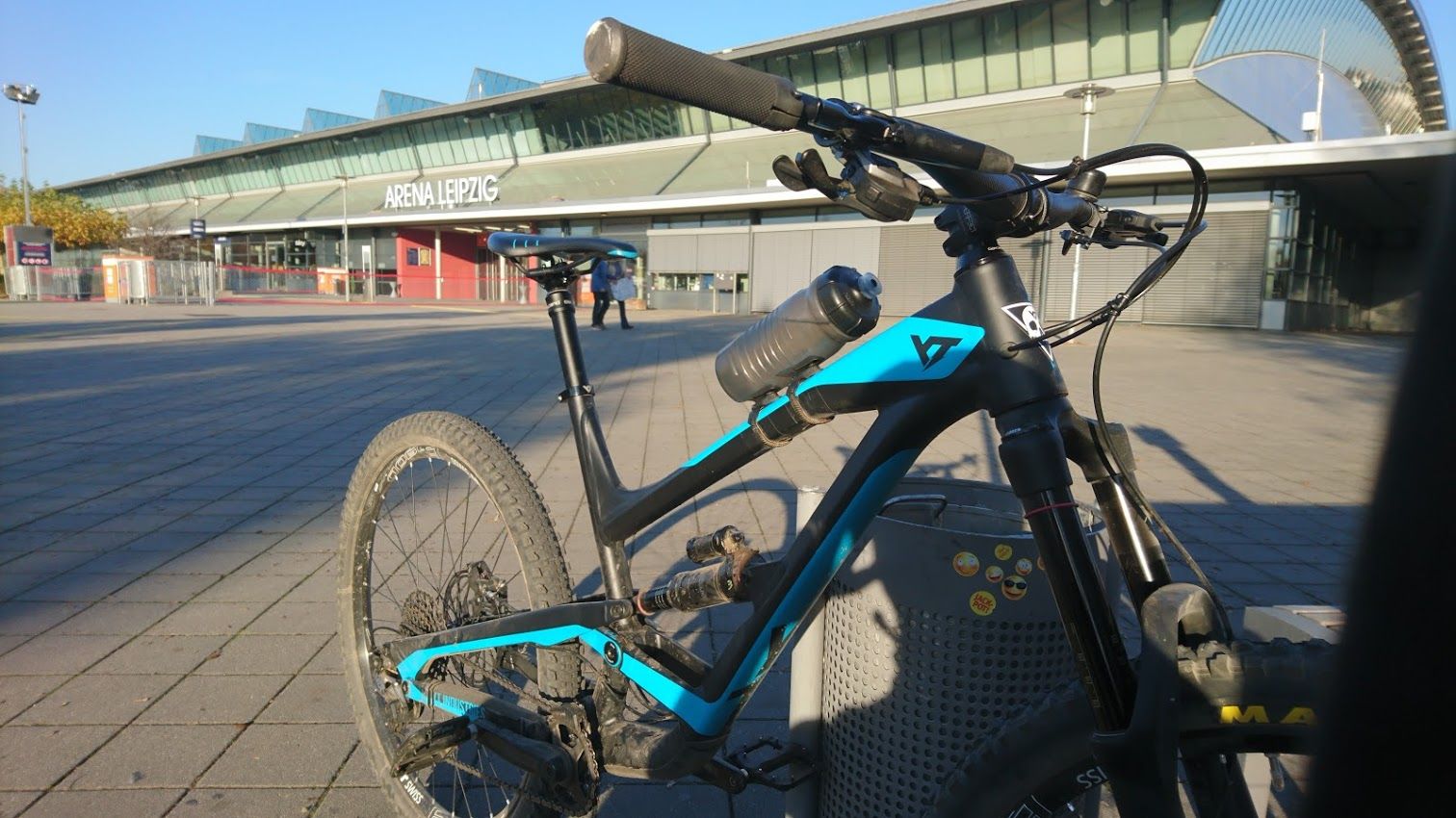

Hab ich es eh richtig verstanden: Das CAPRA hat nicht nur keinen Platz, sondern auch keine Bohrungen für einen Flaschenhalter?
Die Fabric-Halterung gibt es wohl nicht mehr, keine gefunden.
Aber es gibt andere Systeme um ca 10 EURO
SKS-Anywhere (10 EURO)
Fidlock TWIST (muss man aber eigene Flaschen kaufen in 1-2 Größen, nicht ganz billig)
Zefal Gizmo ("Kabelbinderlösung" => scheuert vermutlich leichter Lack ab)
Kann da jemand Erfahrungswerte einbringen, am Enduro beutelt es ja ordentlich, die Flasche suchen gehen will ich nicht, kann schnell blöd werden ohne Flüssigkeit z. B. bei Touren an heißen Tagen.
https://r2-bike.com/FABRIC-Flaschenhalter-Trinkflasche-Cageless-Waterbottle
https://r2-bike.com/ELITE-Universalbefestigung-VIP
Halter und Eliteteil hab ich noch mit schwarzem Mattlack verschönert.
Hält sehr gut, solange man nicht mit dem Knie dagegen kommt. Stört ohne Flasche nicht.
