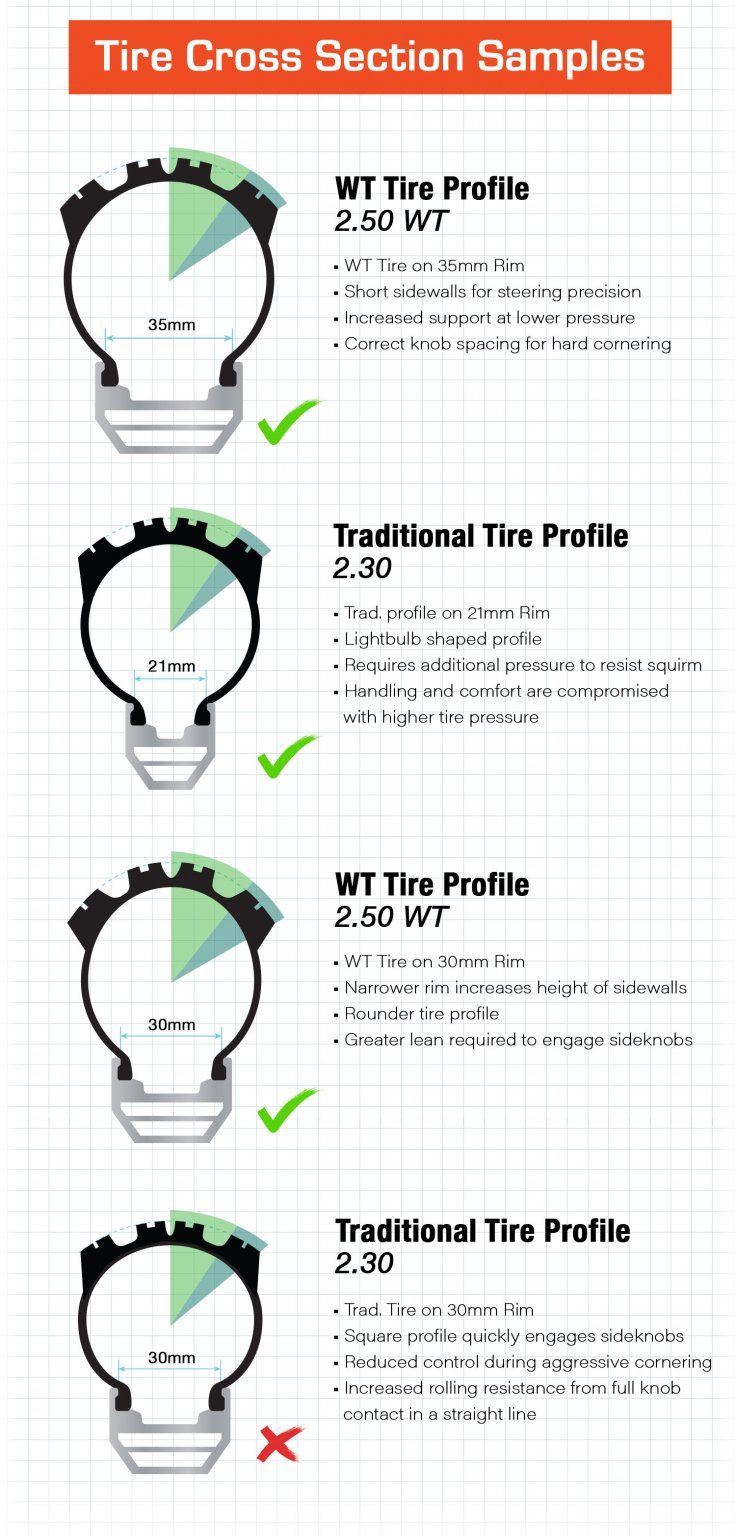

Wide Trail Reifen sollte man erst ab einer Maulweite von 30mm fahren, lt. Maxxis

Wenn man den Kommentaren im Maxxis Reifen Thread glauben schenkt, sollten die 2.4 WT auf 25 mm Felgen überhaupt kein Problem sein.
Die meisten stellen nichtmal einen Unterschied zu 30 mm Felgen fest. Ich kann nicht beurteilen, ob sich der Aufbau des Reifens seit der WT Ausführung so sehr verändert hat. Serienmäßig war auf meinem Capra CF Comp 1 2015 ein 2.4 HR II verbaut und der saß super auf meiner E13 Felge mit 25 mm Maulweite.
Fakt ist aber auch, dass Maxxis 2.4 ja sowieso recht schmal ausfallen.
Die haben mit der WT Bezeichnung nun so viele potenzielle Käufer verunsichert, dass sich keiner mehr traut ein 2.4er auf eine 25 mm Felge zu ziehen. Ohne WT würde man sich doch gar keinen Kopf machen, insbesondere wenn man mal nachschaut, für welche Reifendimensionen die E1900 freigegeben sind...

Das Beispiel ist mit nem 2.5er Wide Trail Reifen
http://www.maxxis.com/widetrail

Zum TRS LRS samt Pneus beim CF kann ich nicht viel sagen: Bin akutell mehr als happy mir dem neu aufgebauten DT XM 481 mit 30mm innen auf Maxxis HighrollerII 2,5 WT /DHRII 2,4 hinten (je terramaxx) und weiß nicht, ob die TRS da mithalten können. Upgrade sind sind wohl keines.

P.S: Der DHR II 2.4 WT funktioniert auf einer DT Swiss EX 1501 Felge mit 25mm bei ca. 1.6 Bar (Vorderrad) hervorragend und bietet spürbar mehr Grip als der DHR II 2.3

Ich fahre den 2.5er Maxxis Shorty auf der EX1501 25er Felge mit 1,6 Bar (Vorderrad) tubeless ohne Probleme. Der 2,5er Shorty ist aber nur gleich breit wie ein 2,35er Magic Mary. Maxxis baut extrem schmal im Vergleich zu Conti, Ibex und Schwalbe.
Die bei YT verbauten E13 Laufräder haben alle 28mm Maulweite, da kann jeder nach seiner Vorliebe von 2.25-2.6 montieren was er will. Wobei ich am Vorderrad eher was breiteres aufziehen würde.

Zum Thema Felgenbreite/Reifen/Luftdruck gibt es auf der Homepage von DT Swiss zu den E1900 die folgende Tabelle:
https://dycteyr72g97f.cloudfront.net/uploads/W0E1900AEIXS012780/MAN_WXD10000000866S_WEB_ZZ_001.pdf
Somit sollte man sich keine Sorgen wegen der 25 mm Maulweite machen...
Beim Überfliegen der Homepage habe ich festgestellt, dass größere Maulweiten hauptsächlich bei AM-Felgen produziert werden. Ich gehe daher davon aus, dass das alles schon seine Richtigkeit haben wird. Ich bin aber auch nur Laie.
Bei meinem Capra AL 2016 auf DT Swiss E1900 sind mir noch keine Nachteile aufgrund der Felgen aufgefallen. Ich habe noch keine anderen Reifen montiert, aber 2,4" sind mir auch breit genug, ich brauche nicht unbedingt mehr.
