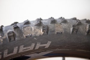

Schon mal jemand einen 2.6er Hans Dampf hinten im Capra CF 18/19/20 getestet!?
Sollte passen, aber schleicht ggf!?
Im 29er von @FloImSchnee sind 62mm schon knapp, soweit ich das in Erinnerung habe.
Fahre den HD SG in 2,6 hinten.
Sollte das 27er CF genauso gebaut sein wie das AL 27 wäre es kein Problem.
Ich hab da beim neuen Hans Dampf Design eher mit Stollenabrissen zu kämpfen. ?
Sonst aber sehr zufrieden. Grip ist besser als beim alten HD.
1140g.
1140g.
Na du bist aber insgesamt nicht zärtlich zu deinem Hinterreifen, wenn ich das Sägezahnprofil deiner Mittelstollen sehe.
Wenn dir das Hinterrad ungewollt so oft stehen bleibt, solltest du vielleicht über einen Reifen mit mehr Grip nachdenken. ?‍♂️?‍♂️

..du bist aber insgesamt nicht zärtlich zu deinem Hinterreifen..
Kann schon sein, aber die Schwalbe Reifen halten natürlich, erst Recht in Soft, auch nur so mittel gut. ?
Da wäre ein DHR2 in MaxxTerra sicherlich etwas haltbarer.
Schwalbe mal kontaktiert?
Wollte ich die Tage mal machen, schauen was die so sagen?
Mit dem Grip des neuen HD bin ich soweit zufrieden.
Müsste aber mal den DHR2 dagegen testen.
Ein Blockieren des Hinterrades versuche ich zu vermeiden, damit die Spurführung erhalten bleibt und das Rad besser reagiert. Das sind einfach die normalen Kampfspuren einer Saison. ?
