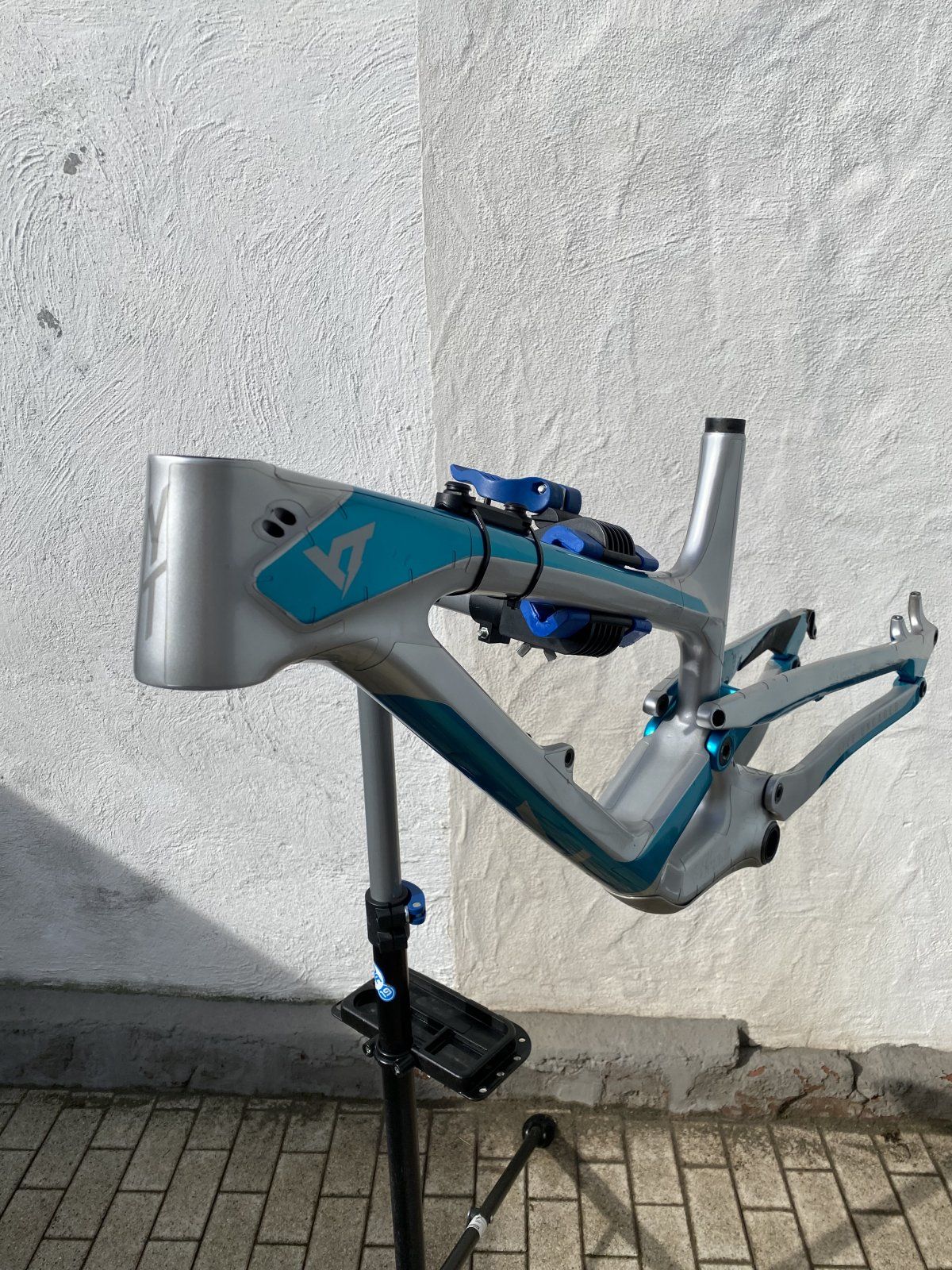

Hi ich trenne mich von meinem Capra CF 29 CF Pro Race
Hätte noch ein paar Neuteile im Angebot (stammen aus Capra Core 3)
Federgabel Fox 38 Performance Elite
Fox Float Performance Elite
Sram Code R
LRS Crankbrothers Synthesis Enduro 29”
und den gebrauchten Rahmen MKII - L
