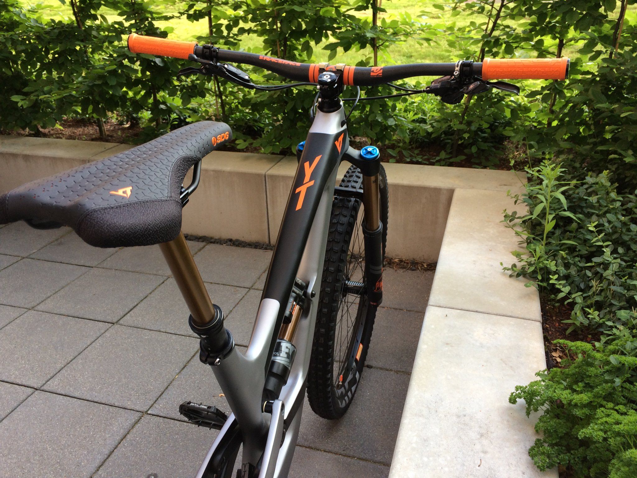

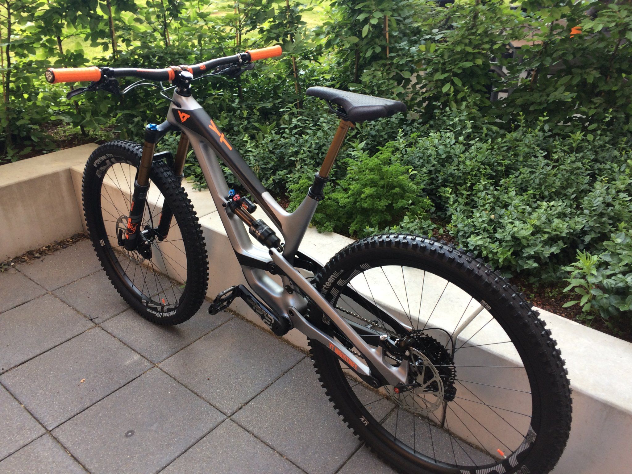

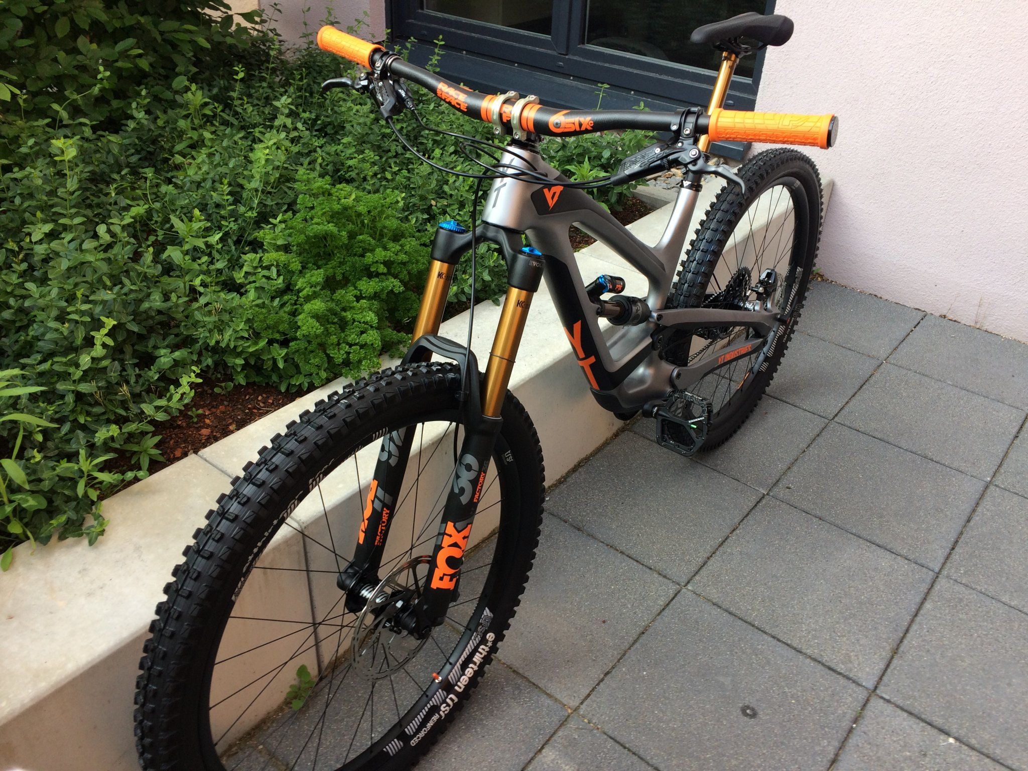

Heute war es endlich soweit
Capra CF Pro Race 29 in Größe L

hammer Bike! nur die Bremsen finde ich persönlich ein echtes Downgrade. Magura machen doch nur Stress. Hab selber eine MT5 und find sie ganz furchtbar. Bin eigentlich Shimano Fan, doch die neue Code ist der Knaller!
Hatten wir uns ja mal drüber unterhalten.
Freut mich, dass du mein Bild bestätigen kannst und auch zufrieden bist.
