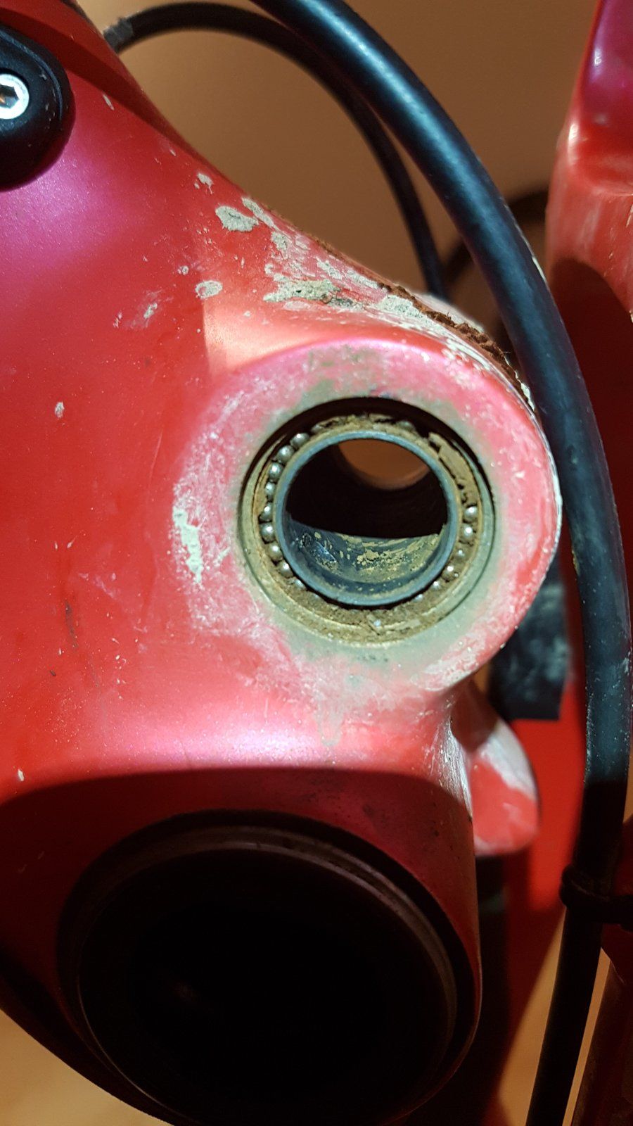

Servus,
ich versuche gerade den Hinterbau meiner Capra zu demontieren und bekomme es nicht hin, das unter Beim zu abmontieren. Die "Main Pivot Axle' (https://cdn-prod.yt-industries.com/..._INFORMATION_CUSTOMER_1801185dfa08340a689.pdf) bleibt im Rahmen fest und kommt nicht raus.
Wie bekomme ich diese Schraube/Achse raus?
Grund: ich habe Spiel am Hinterbau gemerkt. Video im Anhang. Ist das so nicht normal, oder? Das Beim hat mega mega viel Spiel
Habe es geschafft! Aber was ich rausgefunden haben ist gar nicht gut...
Das Rad wurde weniger als 2 Jahre gefahren...
Kurzes Update. Lager sind draußen, eine war sogar kaputt, bzw. der innen Ring war gebrochen... Bilder folgen.
Jetzt muss ich neue Lager bestellen. Yt sagt dass ich 61803 2RSR brauche. Ich habe das gefunden, 61803 2RS1: Lager
Sind diese in Ordnung?

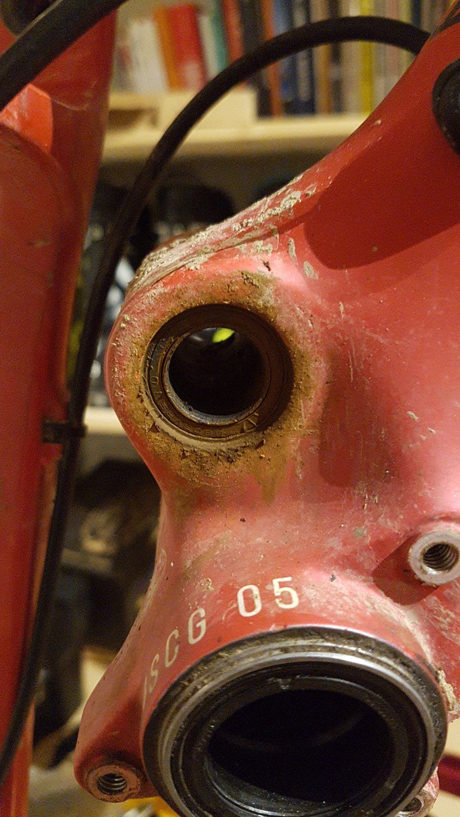

So sah das bei meinem Capra letztens auch aus. Die Achse ging nur mit echt wuchtigen Schlägen mit dem Gummihammer raus. Wohl war mir dabei nicht den Carbonrahmen so zu behandel.:oops:Wobei mir immer noch nicht klar ist, wo der ganze Dreck her kommt:ka:, bzw wie der da rein kommt.
Design Fehler ist meine Meinung. Sobald eine Lagern kaputt geht, die Achse kann sich frei bewegen und langsam kommt der Dreck rein...
Ist ja ständiger Dreckbeschuss. Und ich vermute, dass von Werk aus mit Fett gespart wurde.

Dass da ab Werk Fett gespart wird, kann ich 100% bestätigen: Habe bei mir am Neubike dank reichlich Knacksen fast den ganzen Hinterbau + Steuersatz aufgemacht und gefettet. Da war NIX an Fett drin. Kein Wunder, dass es da knackst, und Wasser und Schmutz schnell eindringen können...

Bzgl. der Lager macht man mit der V bzw. MAX Variante nichts verkehrt. Bedeutet in beiden Fällen, dass das Lager ohne Kugelkäfig und dafür mit maximal möglicher Kugelanzahl kommt. Das muss auch nicht unbedingt ein Enduro Bearing sein.
Ich habe alle andere Lager gecheckt und die sind in Ordnung. Fett wurde kaum verwendet, das kann ich bestätigen. Ich habe erst es bei dem Steuersatz gemerkt und musste den tauschen. Da war null Fett rein
Macht ihr dann die ganzen Dichtungen von den Lagern ab und schaut rein, ob da ordentlich Fett drin ist?
Weil ich hab mal gehört, dass es bei Industrielagern nicht so gut ist, die Dichtung zu entfernen:confused:
Falls die Lager sich komisch fühlt, ich versuche sie zu "reparieren". Ich mache die Dichtung auf, fett rein und schließe ich die Dichtung wieder. Bis heute hatte ich nie Probleme.

Naja. Selbst wenn das Lager defekt ist, ist ja immer noch die Lagerabdichtung da und zusätzlich das Distanzstück das auch abgedichtet ist. Dass da Wasser eindringen mag, ok. Aber da war ja tatsächlich Matsch drin. Und zwar massiv. Des is echt krass!
Die Dichtung zu entfernen ist grundlegend natürlich nicht förderlich, da man sie dabei immer leicht deformiert und sie dann schlechter als vorab dichtet.
Da eben diese Dichtung aber ohnehin kein Wasser abhält, wie auch hier im Beispiel wieder gut zu sehen, hat man dem Lager einen größeren Dienst erwiesen, wenn man es einfach mit Fett vollmacht. Denn wo Fett ist, da kann kein Wasser hin. Da ist die minimal schlechter anliegende Dichtung eher zweitrangig.
